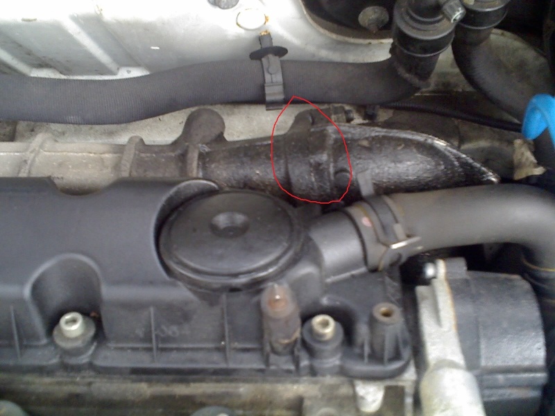

salut
moi j'ai de l'huile ici le joint est surement mort? c'est le collecteur? il y a t-il un rapport?
ps : la photo date alors c'est tout noir mais j'ai nettoyer il y a quelque mois de ca et c'est nickel. J'ai tout de même de l'huile qui a l'air de coulé a cet endroit aujourd'hui
