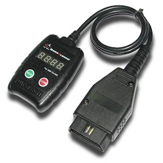

				moi j'ai un mémo scanner comme celui là :
je dois avoir un problème au niveau de la prise car il fonctionne 1 fois sur 4 ,j'ai remarqué qu'en poussant la prise ça marche,le mien ne vient pas du même fournisseur
testé sur 306 HDI de 99 et 2001
j'ai aussi le lm 327 qui lui marche nickel |
