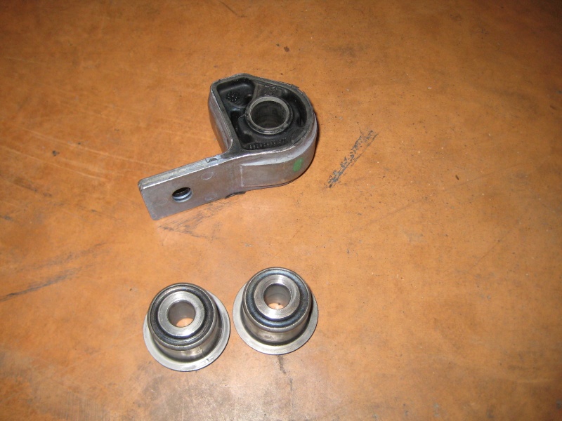

par contre y'a pas que 2 silentblocs par triangle normalement? |
				 	  | GTI6 a écrit: | 	 		  Je pensais que c'était plus cher les PTS..
Nan nan, t'en as un derrière et les 2 cylindriques devant!
Marteau - bourrin pour les sortir...       |

les 2 cylindriques vont sur la meme patte? |
				 	  | GTI6 a écrit: | 	 		  | les 2 cylindriques vont sur la meme patte? |
Oui ils rentre dans le triangle et se mettent bout a bout si l'ont veux

bah ca change rien face a des triangles avec SB classique, mais ils durent plus longtemps.
le caoutchouc est plus rigide c'est sur, mais c'est tellement minime que j'ai rien ressenti de different |
