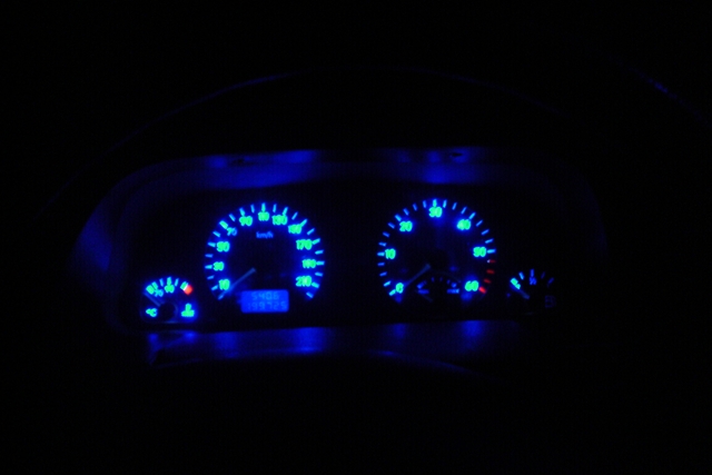

| Le Jedi a écrit: | Moi , je l'avais fait sur mon compteur Ph1, avec la zone rouge en rouge
DE NUIT
DE JOUR
Yes, nikel mon p'tit Mat !  |
Le compteur de Socrouss correspond exactement à ce que je veux obtenir.
J'ai exactement le même compteur (un Jaeger). Comment faut il s'y prendre pour obtenir ce resultat et combien de LED faut il?
