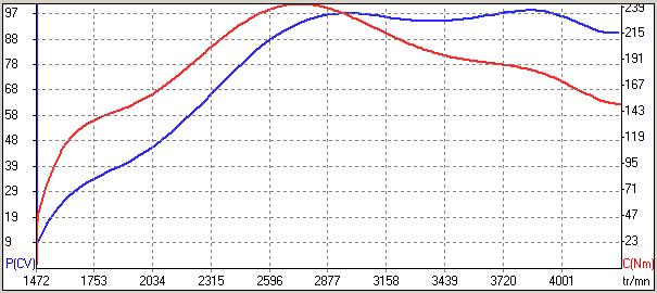

je vous met mes courbes allé et retour avec reprog.
retour
260Nm à 2500tr/mn et 110ch à 3600tr/mn
aller
Ma courbe aller n'est pas top je depasse à peine les 100ch par contre la retour montre bien les 110ch
J'ai un problème de debimetre comme vous le pouvez le voir avant 2000tr/min ca rame sec.
Je vais essayé de le nettoyer avant et sinon je le changerai

PS : JP, j'ai pas les valeurs techniques sous les courbes comme les autres , il serait possible que tu me les envoie ? :) merci

| upper42 a écrit: | PS : JP, j'ai pas les valeurs techniques sous les courbes comme les autres , il serait possible que tu me les envoie ? :) merci |
Je ne les ai pas gardées, mais ces valeurs sont des instantanées (trop sensibles aux variations), le plus fiable c'est de le lire sur les courbes qui sont lissées: 260Nm à 2500tr/mn et 110ch à 3600tr/mn. |
