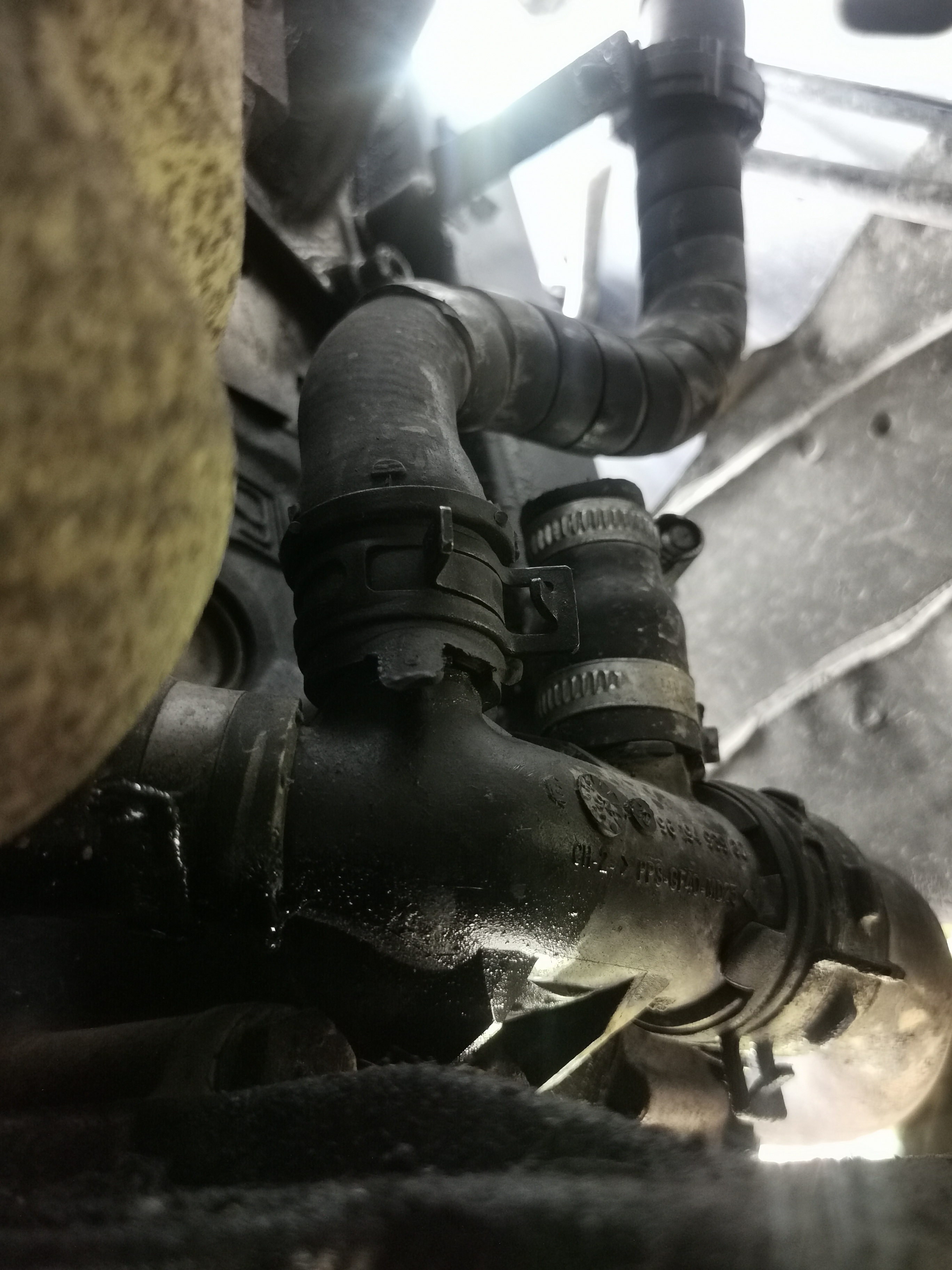

J'ai trouvé un point de fuite très net, sur une pièce autre que radiateur ou durite.
Je ne connais pas cette pièce mais elle est fissuré.
Je sais pas si c'est par usure ou si j'ai un souci de surpression dans mon circuit.
Mais la fuite est balaise.
Je pensais la colmater à l'epoxy !
J'ai fais ça sur mon réservoir il y a une dizaine d'année et ça tiens toujours !

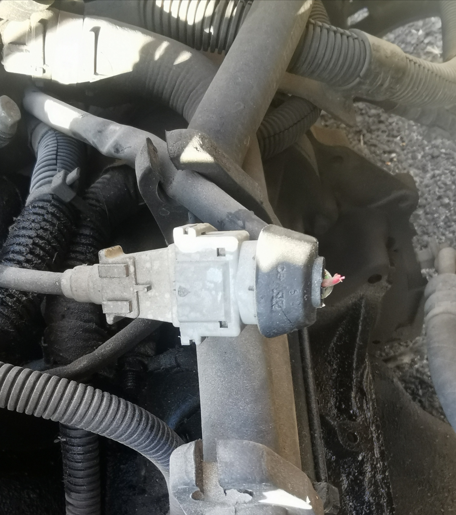

Durant ma prospection, je suis tombé également sur ce fil coupé net.
J'ai pas réussi à suivre le câble et voir si ça un lien avec mon chauffage de l'habitacle.
Si vous avez une idée, je suis preneuse

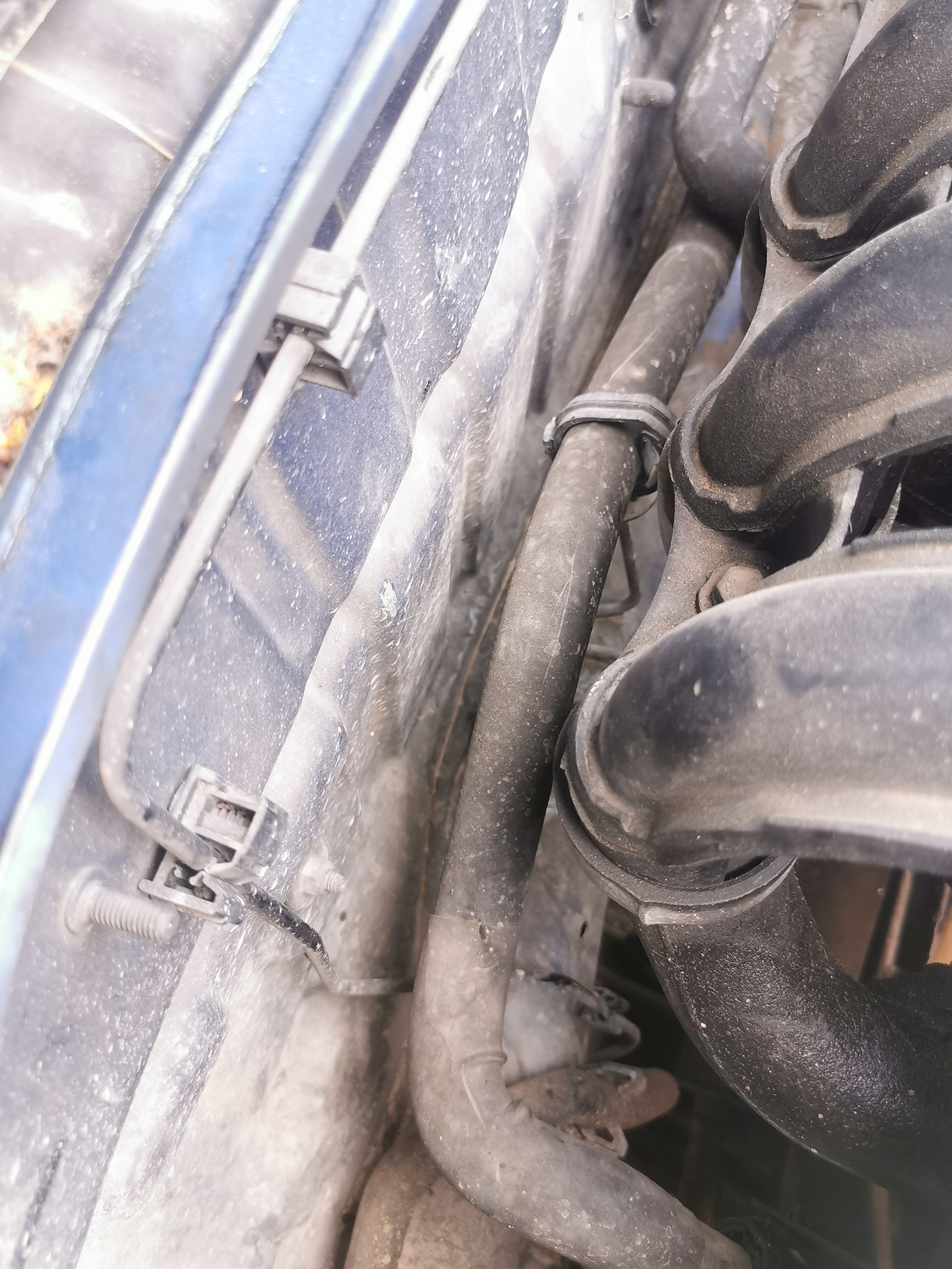

MessagePosté le: 30 12 2023 13:15    Sujet du message: R&eacutepondre en citant
Le fil rouge est coupé net.

La fuite sur la pièce que tu ne connais pas est celle qui relie le circuit de refroidissement à l'échangeur intérieur pour le chauffage habitacle.
Je ne connais pas de cause pour laquelle elle se fissure seule, d'ordinaire ça casse quand tu démontes.
Ce flexible se trouve encore en neuf normalement j'en ai commandé un chez autodoc cet été car je l'avais cassé suite démontage car réfection totale du moteur sur un cab.

Ah oui avec un raccord fendu ça met tout le circuit en carafe!
Par contre ça ne me semble pas si simple de trouver la pièce en question.
Le seul truc que j'ai vu qui y ressemble c'est ça:
https://www.activa-club.fr/ActivaShop/fr/accueil/77-raccord-radiateur-de-chauffage-universel.html
Pour le fil coupé, là il faudrait arriver à voir d'où ça vient. Comme ça sur photo ça me semble impossible à localiser précisément.
Sur ma voiture il y a pas mal de connecteurs en l'air, bidouilles de précédents proprios ou garagiste ne savant pas réparer... quand on passe après on s'arrache les cheveux à retrouver le cablage d'origine et essayer de piger pourquoi ils ont coupé le truc.

Mon pansement à base d’époxy a tenu un peu et j'ai tout de suite senti la différence: pas de surchauffe, et du chauffage dans l'habitacle (même avec ventilation HS).
Je vais essayer de renforcer ça pour que ça tienne, en attendant de trouver la pièce.
Tes liens ont l'air bons, notamment le deuxième (celui avec les durites).
Je crains de démonter les durites sur la pièce cassée. peut être que devoir les raccorder plus loin sera plus simple.
Je vais prospecter ça a midi!
Et pour le fil coupé, j'avoue ne pas trop savoir.
Ce qui m’embête c'est que le fil soit court, ce qui facilite pas la réparation

pour les durites, normalement comme elles sont déja assemblées sur les coudes plastique, tu pourras tout changer sans embrouille.
Côté tablier ça doit se déposer en virant l'agrafe métalique qui est sur de dessus des coudes. Et il y a peut être aussi une vis entre les deux coudes (à vérifier selon le montage).
Ensuite le raccordement se fait sans trop de soucis, faut juste arriver à accéder aux raccords côté moteur. Il doit y en avoir un derrière le moulin côté distri en sortie de boitier d'eau... là ce n'est pas super accessible à priori.
Sinon le manchonnage ça peut marcher mais c'est dommage: si tu commandes la pièce assemblée tu auras des durits neuves, donc meilleure durée dans le temps.
Surtout si tu manchonnes il ne faut pas réduire le diam interne des durits de trop: sinon restriction de circulation du LDR et mauvais refroidissement.
Si tu arrives à voir d'où vient cette connexion éléctrique coupée, la soluce simple serait peut être d'aller récupérer le connecteur avec un fil long en casse et souder ça proprement.
Y a plusieurs techniques pour les assemblages de fils à souder, si besoin je peux te faire un topo, mais il te faut un fer correct, et les consommables (brasure 60/40 et gaine thermo).
Ou alors, si ça ne gêne pas pour l'entretien de la voiture (démontage d'un truc???), tu peux aussi faire sauter toute la connectique et souder les deux fils directement.
Faut te dire qu'en éléc, plus il y a de connecteurs, plus il y a de pannes potentielles... donc l'un dans l'autre en soudant direct ça fiabilise le circuit.

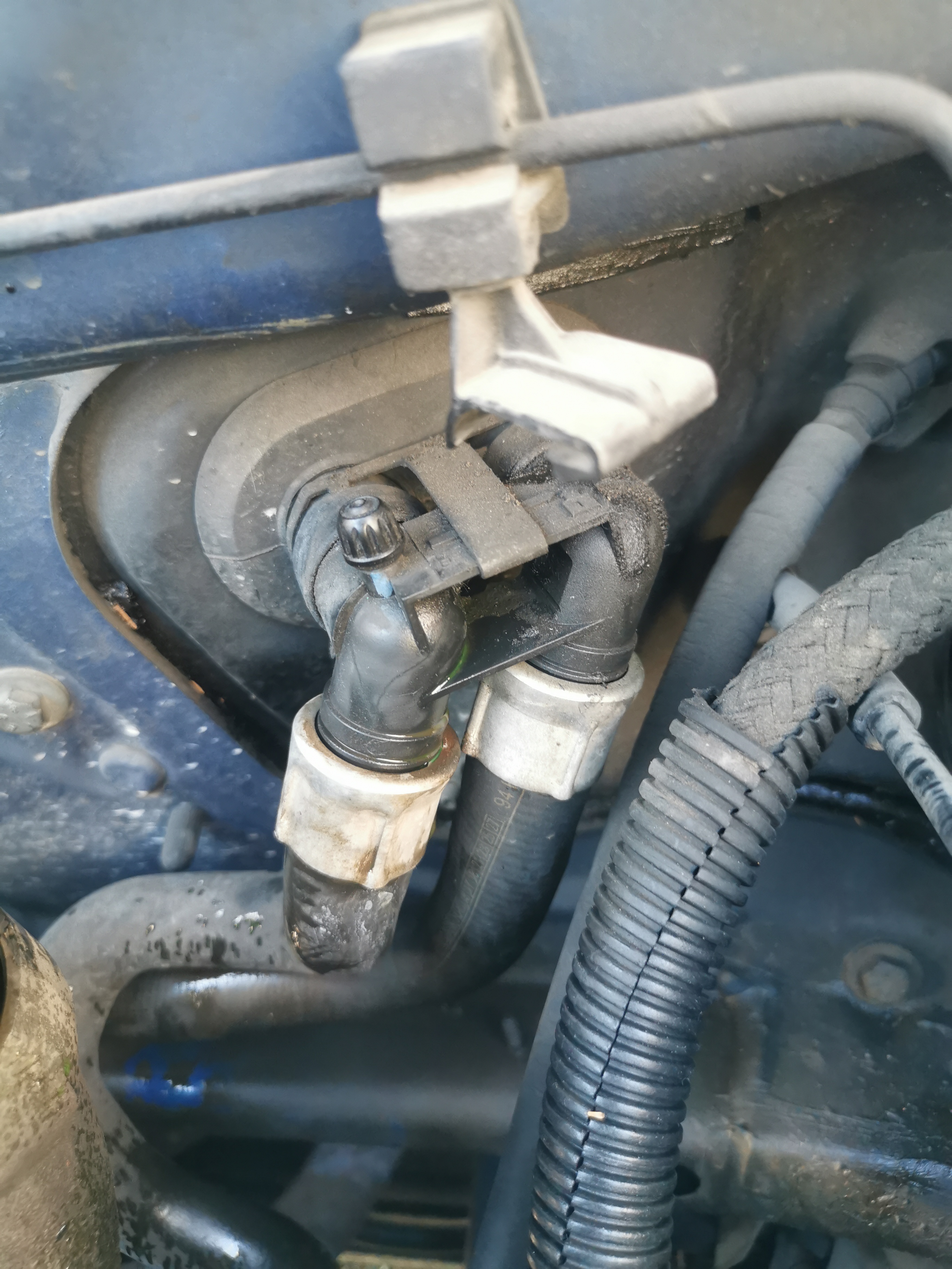

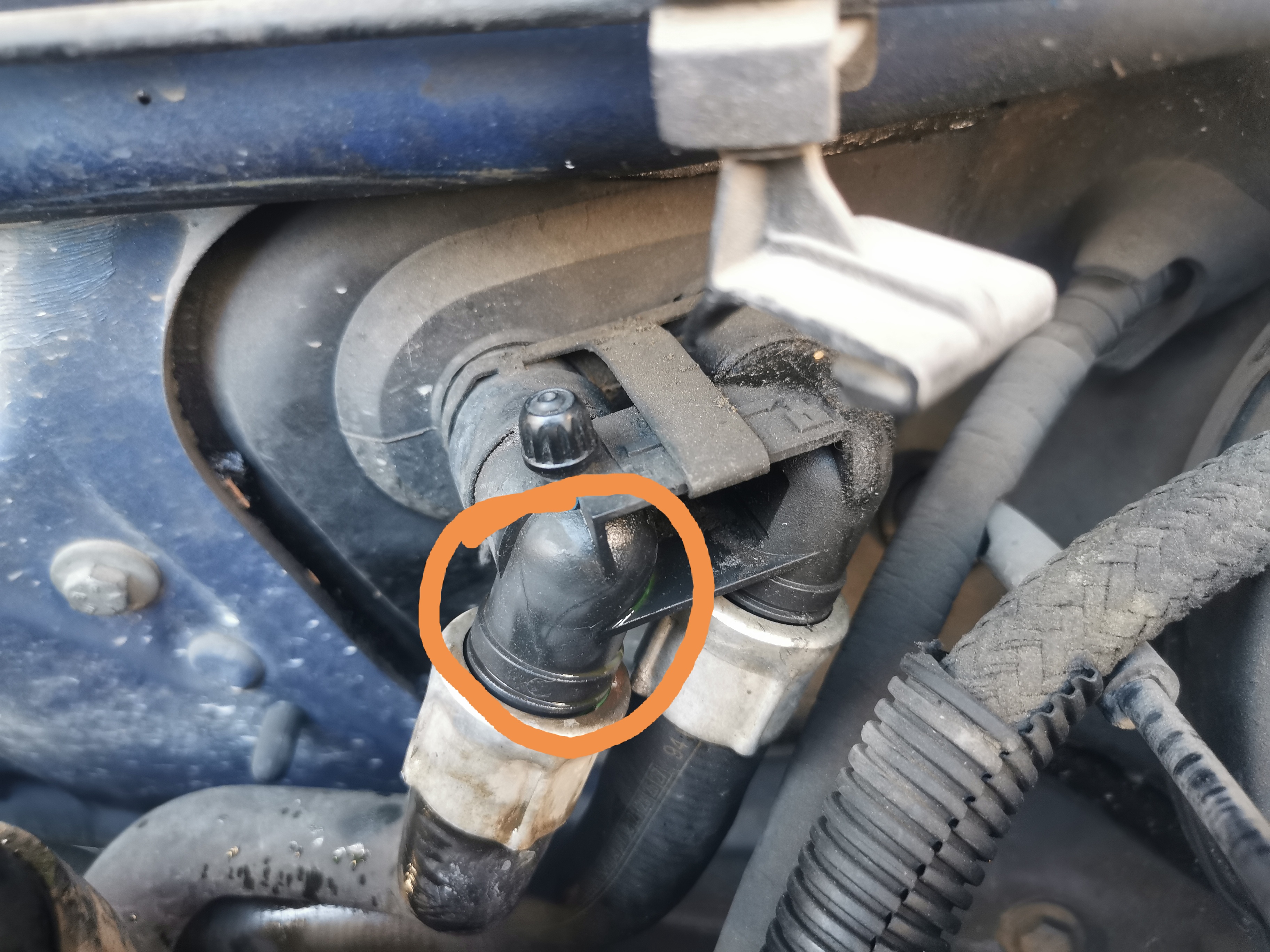

Après pas mal de péripéties niveau santé, je me suis enfin attelé à changer la pièce (j'ai acheté celle du lien plus haut)
Malheureusement, un des branchements est sous la bagnole, l'accès avec les mains est trop galère et j'ai préféré ne pas le tenter. (photo)
Du coup, je me disais, vu que le souci c'est la partie plastique et pas les durites, est ce que je ferai pas un branchement sur la durite même?
Je m'explique:
Je met la nouvelle pièce en place, je branche la durite facile d'accès.
Et pour la durite difficile d'accès, je met un raccord droit plus haut, me permettant de raccorder la nouvelle durite à l'ancienne. (photo)
Je pense faire ça avec un manchon droit de plomberie, plastique ou laiton, et 2 colliers.
Qu'en pensez vous?

manchonner oui c'est toujours faisable, mais attention à ce que ça tienne la pression quand le circuit commence à chauffer.
Aussi peut être qu'un tube inox serait mieux, pas d'histoires de corrosion.
