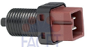

Le contacteur redondant de frein : REF 6552.W5
Allez à la casse et récupérez son connecteur en coupant les deux fils, ce connecteur est le même le contacteur d’embrayage que l’on trouve sur toutes les voitures du groupe PSA de la même génération et bien après.
SON INSTALLATION EST DIFFICILE ! j’ai presque vomi vu la position allongée sur le dos, le seuil de porte me cisaillant les lombaires et la tête presque vers le bas, il faut de la patiente et des doigts de chirurgien pour le placer sans rien démonter. Il y a un deuxième trou de prévu au-dessus de la pédale de frein à côté du contacteur de feux de stop. Vous devez récupérer à la casse également le support en plastique cranté pour insérer le contacteur qui doit être au même niveau que celui du feu de stop. Si les deux contacteur ne sont pas au même niveau le régulateur de fonctionnera pas. 1 - Brancher le fil 73 qui part du calculateur à l’un des fils de la prise du contacteur. 2 - Brancher le dernier fil de la prise du contacteur au fil du contacteur de feux de stop qui va vers le fusible F5

Photo de mon install avec un bouton type origine
20241012_181817 - Copie.jpg, 52.05 KB
