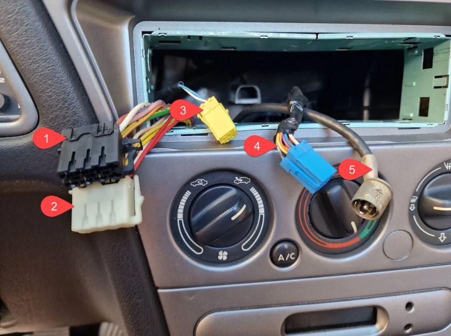

Je conduis une PEUGEOT 306 Cabrio 1.8 16V de 2001 et je souhaite remplacer l'ancien autoradio par un nouveau.
J'ai récemment démonté l'ancien autoradio pour vérifier les connexions.
Cependant, tous les autoradios « modernes » (avec Bluetooth, etc.) ne disposent pas de ce type de connexions. Plus précisément, je n'ai pas trouvé d'autoradio avec un connecteur d'alimentation correspondant.
Je ne travaille généralement pas avec des voitures, donc je ne connais pas les noms de ces connecteurs.
J'ai numéroté les connecteurs sur la photo, afin que vous puissiez (j'espère) me dire les noms des connecteurs individuels et s'il existe des adaptateurs disponibles (ou des autoradios « de bonnes pratiques » pour cette voiture).
Merci !

Salut.
Les connecteurs 1 et 2 s'appellent ISO et sont en charge de l'alimentation et du raccordement des HP. Des adaptateurs sont trouvables normalement chez norauto par exemple.
Le 3 c'est pour la commande au volant pour autoradio d'origine Clarion. Je sais que des interfaces ont existé pour le rendre compatible avec d'autres modèles mais je pense que tu peux oublier pour un modèle récent.
Le 4 Je ne sais pas du tout.
Le 5 c'est pour l'antenne, des adaptateurs existent aussi.

Le 04, fiche bleue pour le chargeur CD
