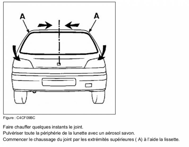

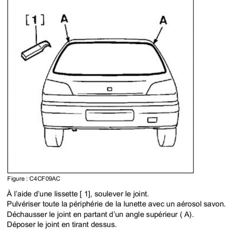

Ma 306 phase 2.2 5 portes a un problème au bas de la lunette arrière, zone de rouille 15 cm en bas à droite.
Un ami qui m'a déjà fait des travaux de peinture (il est carrossier) me dit que le joint ne se vend pas seul. Il serait collé à l'achat
sur le verre. Or je ne compte pas payer une lunette AR neuve alors que la mienne est excellente !
Est-ce vrai ce qu'il dit ? On devrait peut être pouvoir faire le joint au silicone ou autre ? Ou acheter un joint autoadhésif ?
Si quelqu'un a des lumières...MERCI d'avance !

selon la doc le joint peut s'enlever sans déposer la vitre.
Voir les fichiers ci-joints pour la procédure.
Ca m'arrange également, j'ai à peu près le même souci que toi mais sur deux points et au niveau du pavillon.
Donc c'est bien de savoir qu'on peut accéder à cette zone sous le joint sans tout changer.
Sinon la vitre est montée collée, et normalement si on la change il est conseillé de monter le joint extérieur avant de la coller en place.
Ca doit être plus simple lors de cette procédure, va savoir...
Donc ton ami carrossier est à moitié dans le vrai.
