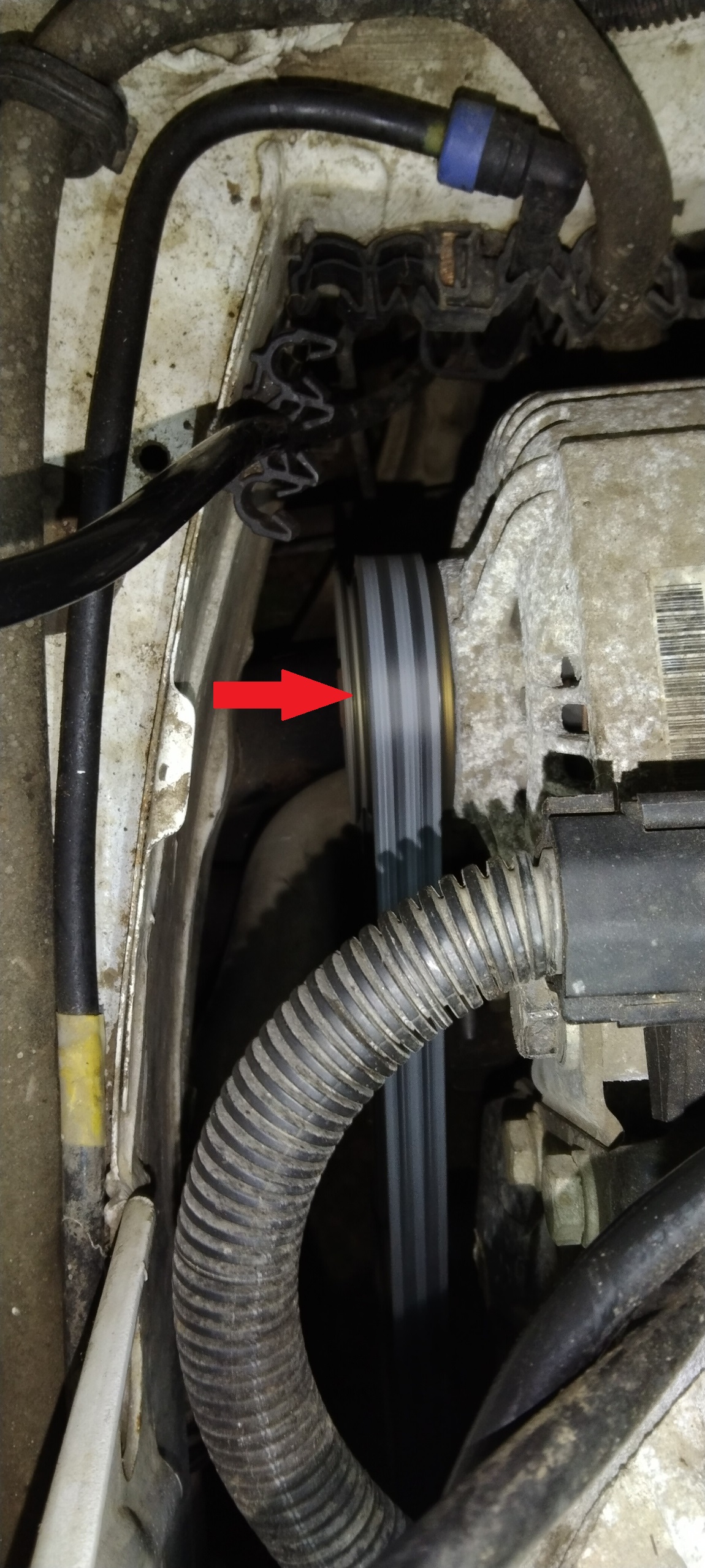

Salut tout le monde,
J'ai enfin trouvé la solution. Le couinement venait du côté de la poulie de vilebrequin.
Il n'était pas lié à la courroie de DA mais à celle de l'alternateur.
En fait, sur la poulie de l'alternateur, il y a une gorge de trop.
Lorsque j'ai changé ma courroie de DA, j'ai du démonter celle de l'alternateur. Je n'ai pas regardé comment elle était placée, et je l'ai placée dans la mauvaise gorge. Elle tournait donc de travers, ce qui la faisait frotter sur le rebord de la poulie de vilebrequin, d'où le couinement.
Ci-joint, pour illustrer mon propos, une photo prise après avoir replacé correctement ma courroie.
J'espère que ça pourra aider quelqu'un...
