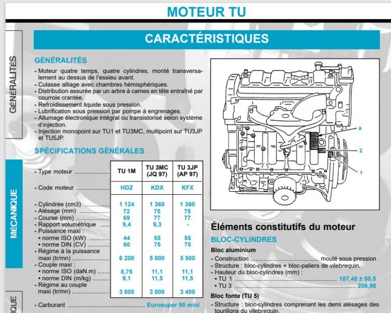

Bonjour
je doit passer commande de quelques pièces pour une peugeot 306 1.4 équinoxe de 1999 récemment achetée
en 2016 un échange standard à été fait, donc je voudrais être sûr pour le choix des pièces, il ressort plusieurs codes moteur
K6C
K6C [TU3JP]
K6D
K6D [TU3JP]
TU3.2, TU3MC
TU3JP
la plaque d'mmatriculation est FN 591 ZT
code D2: 7AKFXT,
code D2.1: MPE1102DY146,
code E (identification du véhicule): VF37AKFXT32744185
où trouver le code moteur sur le nouveau moteur
merci de votre réponse

ton moteur est un 1.4 type TU3JP (après 97), donc injection multipoint
code moteurs TU.JPG, 130.23 KB
