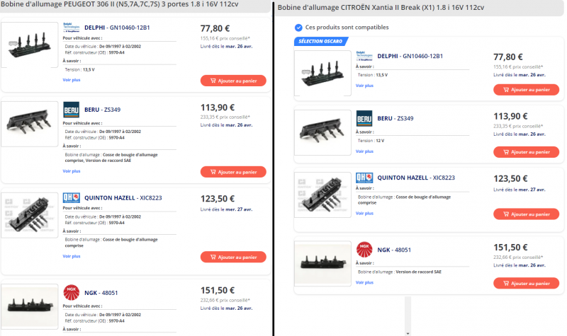

Par contre, les bobines différentes, ça m'étonne. J'ai fais une recherche sur Oscaro qui, pour mes deux véhicules (306 XS 1.8 16V de 2000 et Xantia 1.8 16V de 2000), les pièces proposées sont exactement les mêmes.
Oscaro :
bobines.png, 258.92 KB
Vues 398 fois

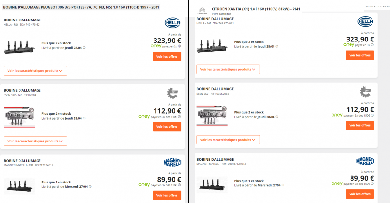

.. et sur Mister Auto :
bobines mister auot.png, 128.1 KB
Vues 405 fois

Après vérification, effectivement la pièce est la même, je m'étais tromper de motorisation.
Bobine compatible -> Xantia, Xm, Zx, 306, 406 et sur des moteurs 1.8 de diverses puissances et 2.0 de diverses puissances, pour information.
Mais ça n'empêche en rien que la bobine de ta xantia soit possiblement elle aussi défectueuse.
