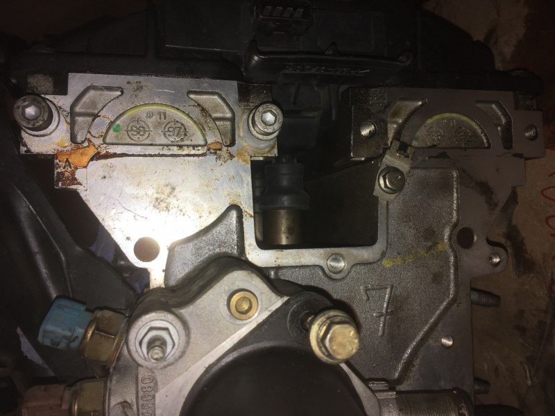

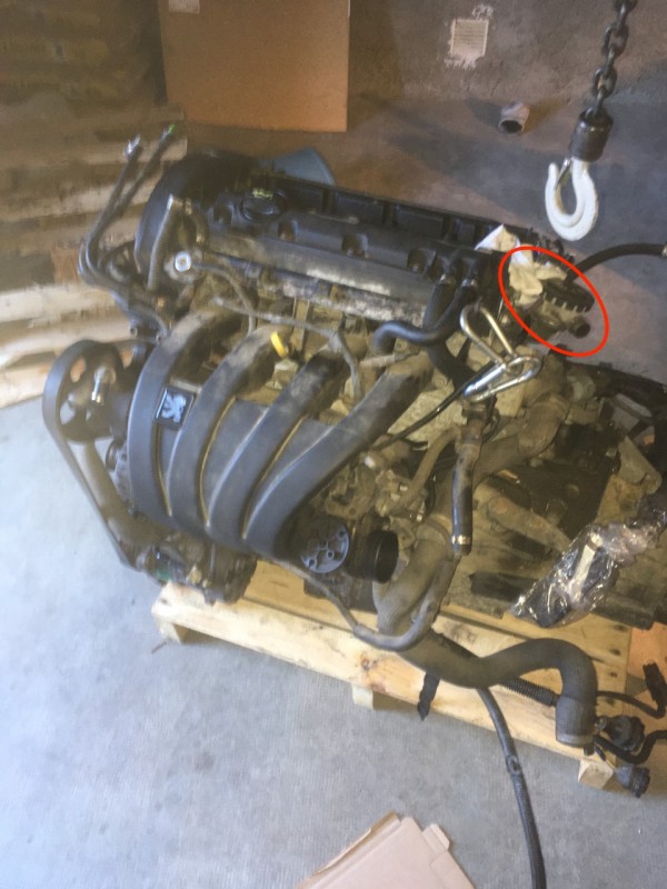

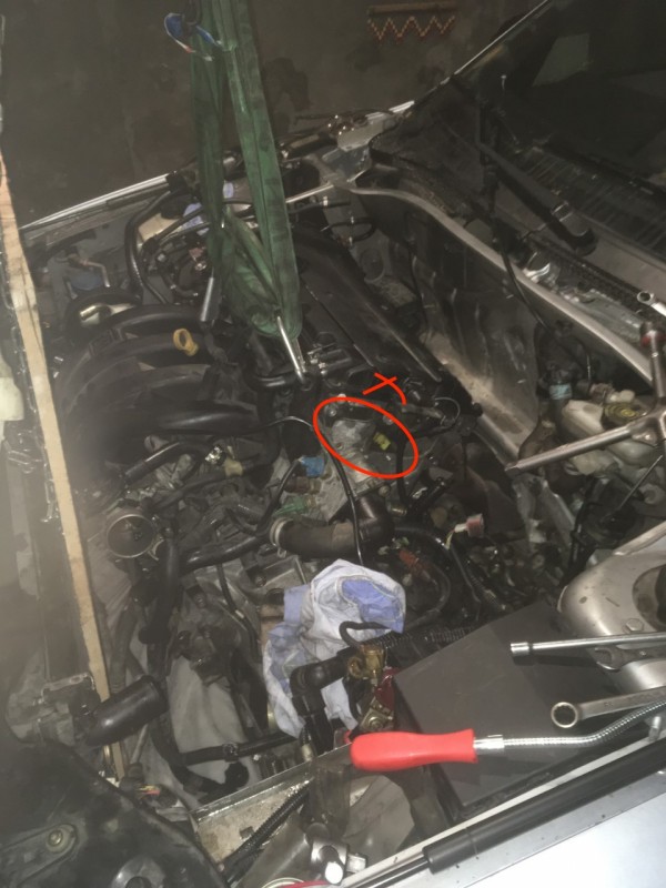

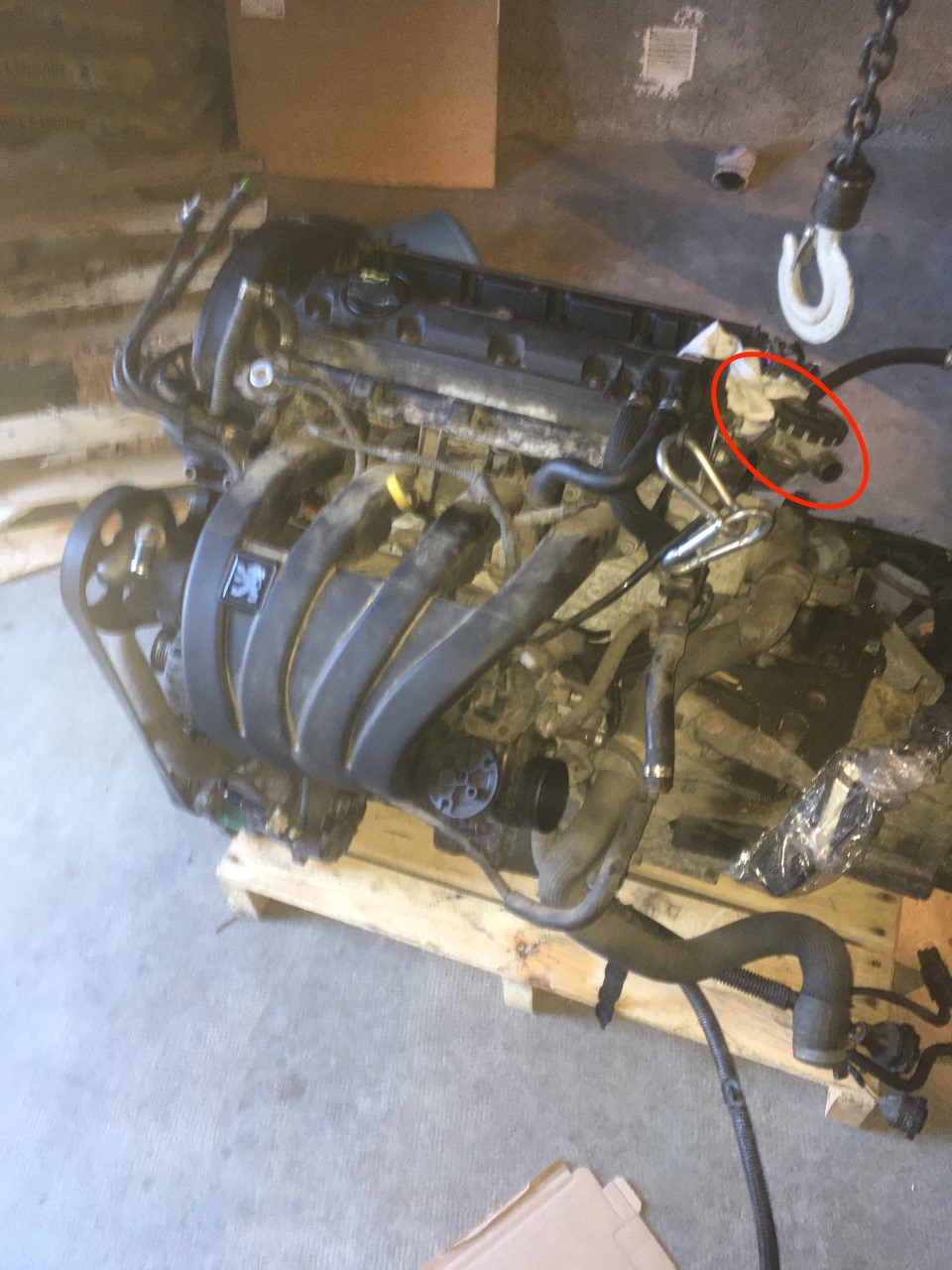

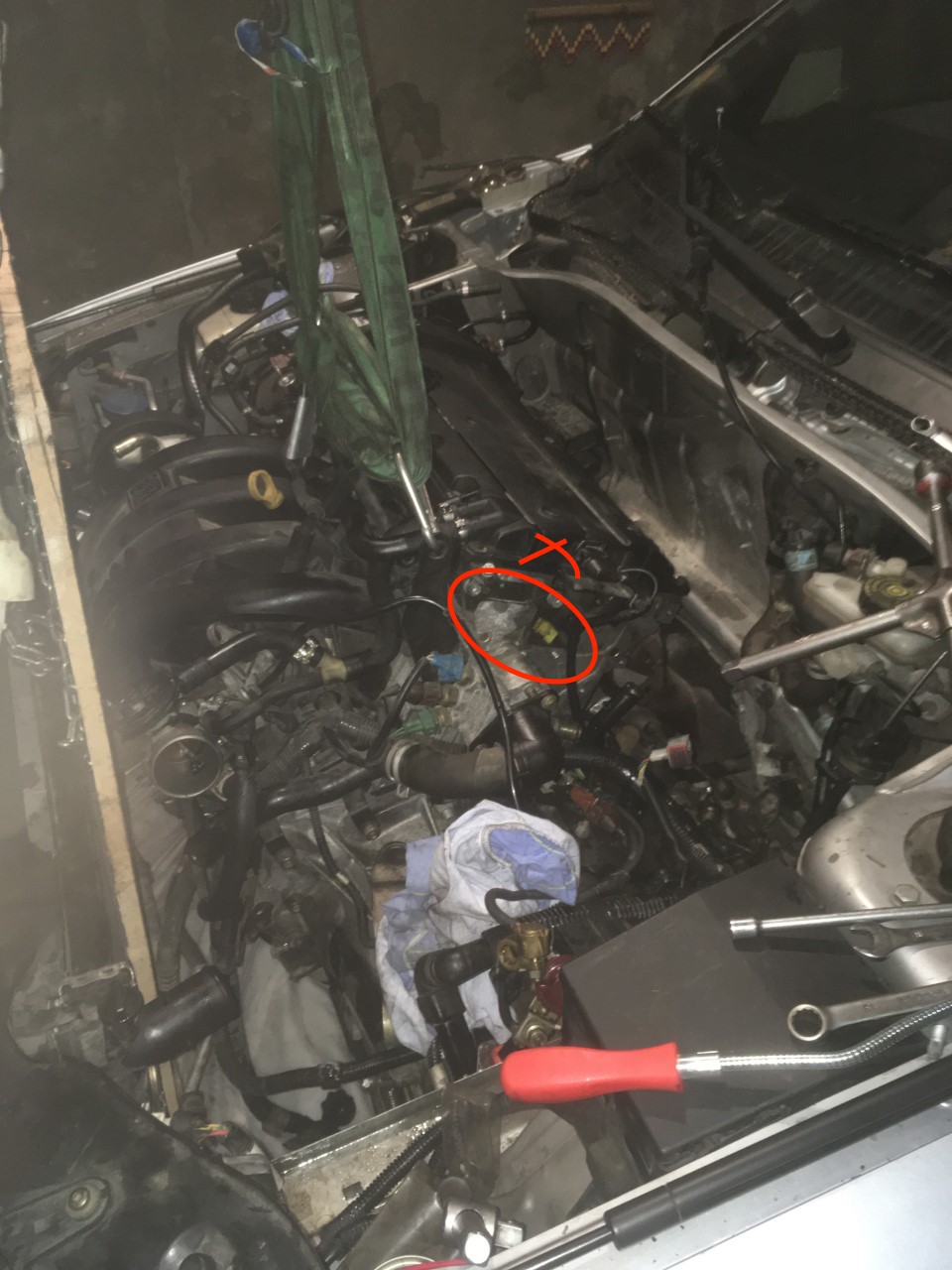

J'ai donc récupéré un moteur + boite de 306 1,8L mais je vois des différences de connectiques et un pièce que je n'ai pas sur mon moteur d'origine, je mets les photos en pièce jointes pour avoir votre avis.

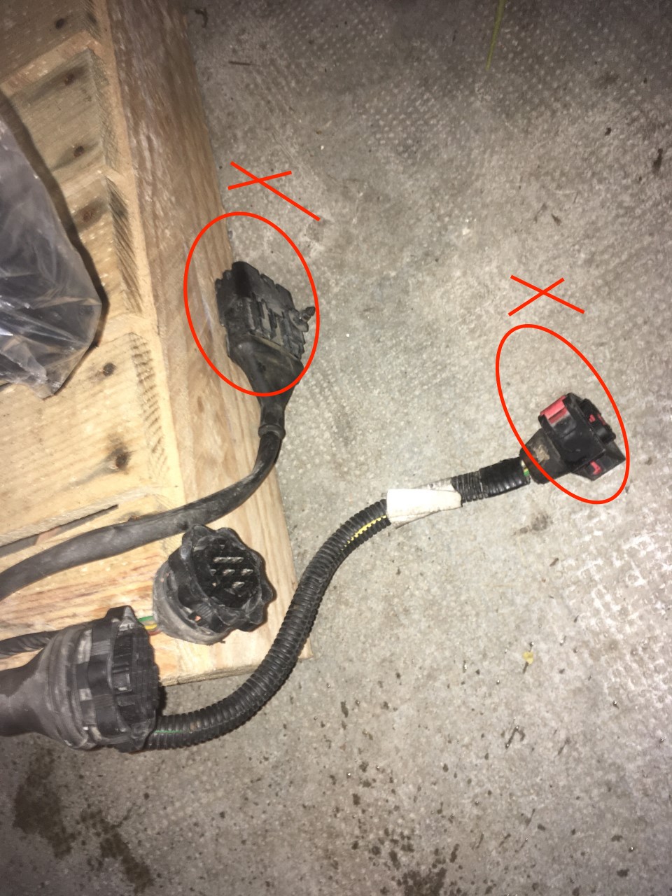

De même j'ai des prises électriques je je n'ai pas sur mon ancien moteur,
Serait-ce dû à l'année de construction?
Ma voiture est de 1997 et le moteur récupéré est de 2001.
Là je ne suis qu'à la dépose et je pense les mettre côte a côte pour regarder si je peux adapter ou sinon annuler les pièces en rab mais je comprends vraiment pas pourquoi il y a cette différence...
Je suis un peu bloqué car je pensais justes démonter et reposer tout l'ensemble sans prise de tête là je me demande comment je vais faire si les moteurs sont différents...
Si quelqu'un peut m'éclairer et me dire quoi faire je serais grandement reconnaissant!!
Pièce en trop sur le nouveau moteur
nv moteur.jpg, 246.1 KB
Vues 304 fois
ancien moteur
moteur hs.jpg, 207.34 KB
Vues 286 fois
ancien moteur
2 cables en trop sur nouveau moteur
cablage.jpg, 292.4 KB
Vues 292 fois

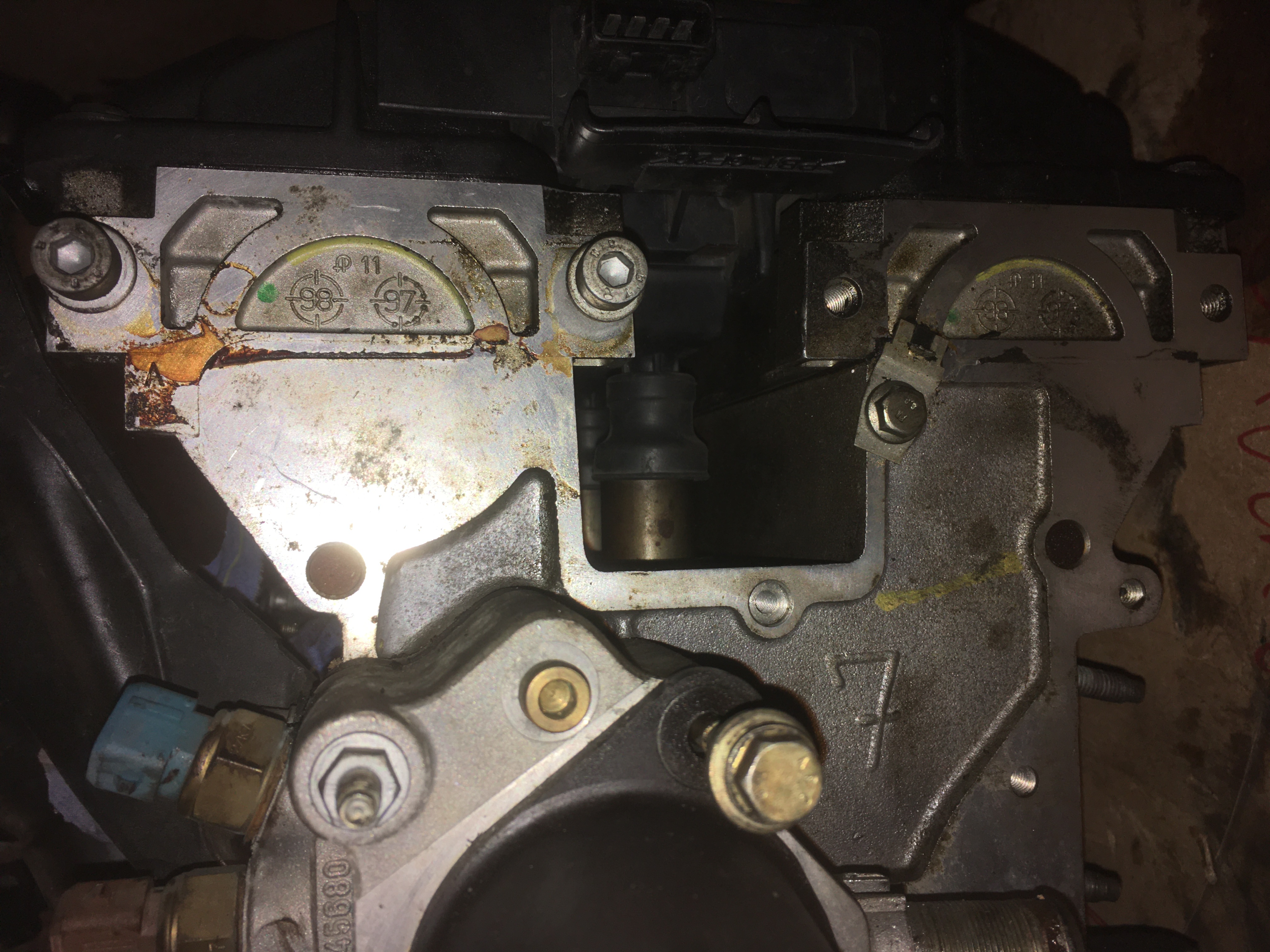

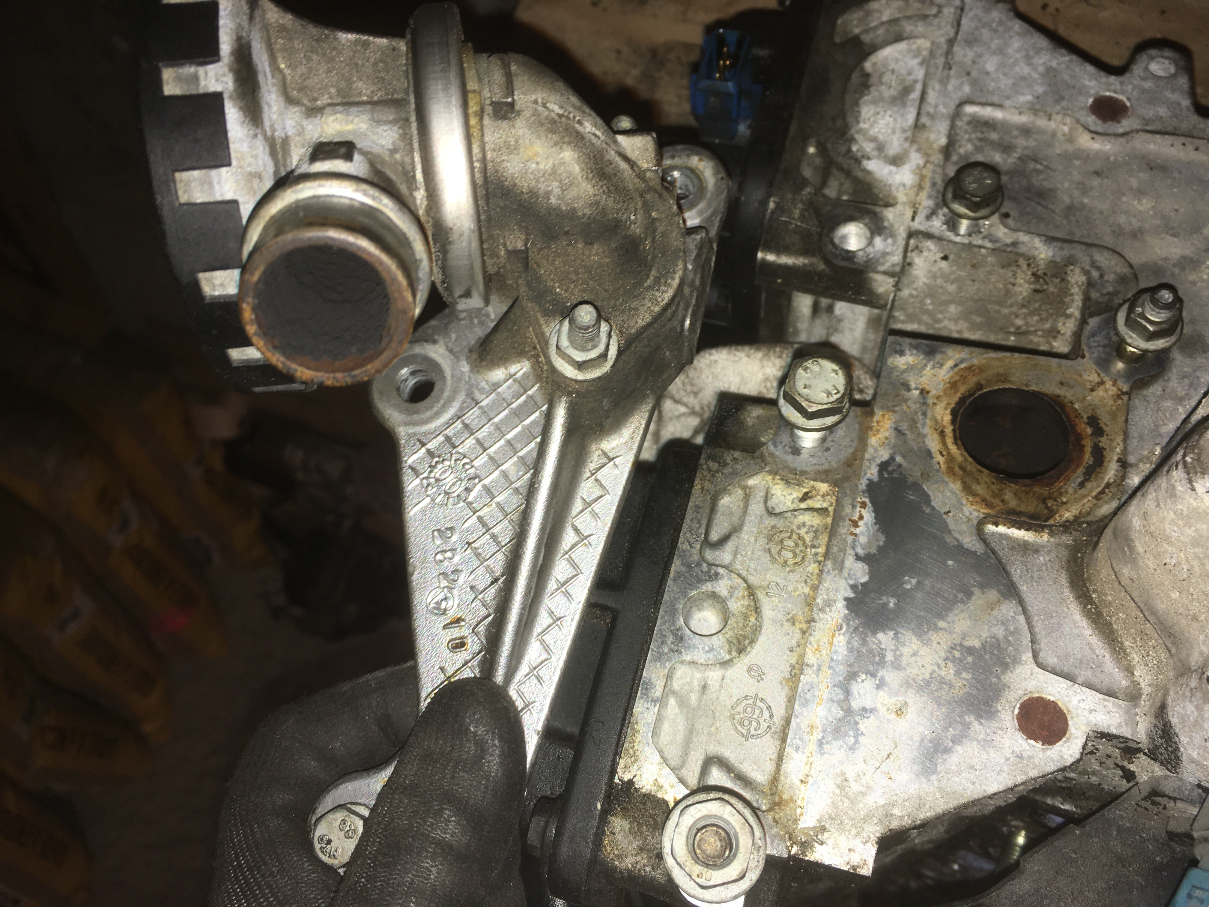

Alors d'après mes recherches je dois récupérer le faisceau électrique + le calculateur de mon moteur et l'installer sur le nouveau.
Jusqu'ici tout va bien sauf que j'ai donc cette fameuse pièce en plus sur le nouveau moteur comme vous pouvez voir sur la première photo;

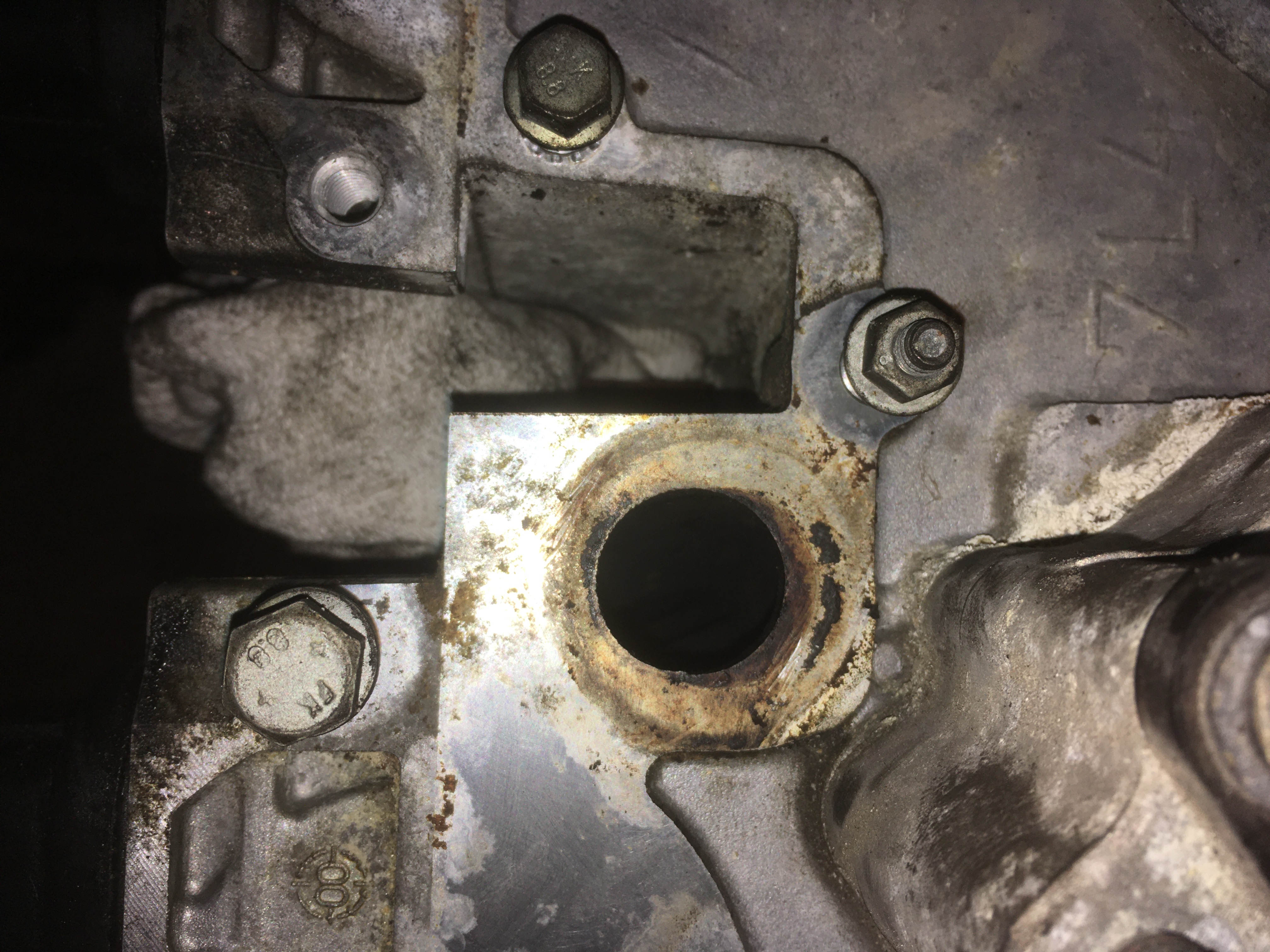

Quand je l'enlève il y a donc un trou que je suppose est pour l'air, tandis que sur l'autre moteur il n'y en pas comme vous pouvez voir sur les 2 photos suivantes,
Pour l'instant je pense juste boucher le trou avec une plaque ou autre chose mais bon si vous savez à quoi ça sert et si je peux l'adapter sur mon moteur ou si juste je le supprime.
Je galère à chercher des infos sur ça vu que je connais pas le nom de la pièce :/
Merci beaucoup pour votre aide!
ancien moteur
30x.JPG, 2.28 MB
Vues 305 fois
ancien moteur
nouveau moteur
trou nv.JPG, 2.36 MB
Vues 304 fois
nouveau moteur

D'après mes recherches l'espèce de pipe métallique est une pipe d'air qui a été rajouté sur les moteurs xu7jp4 LF4 a partir de mi-2000; ça s'appelerai un moteur "sévérisé" si je me trompe pas; c'est pour répondre aux nouvelles normes antipolution.
Du coup j'ai bouché la pipe en me disant on verra bien..

Pour boucher le trou de la pièce en trop j'ai mis un bouchon de plomberie avec du teflon que j'ai plus ou moins visser dedans.
