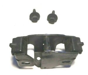

Bonsoir Philippe,
le souci du coffre, ça peut peut être venir de la partie située dans la carosserie, dans laquelle vient se clancher la partie qui est sur le hayon.
Il arrive que la 'barre" qui permet de clancher le coffre soit cassée...
Ca se trouve en casse facilement pour vraiment pas cher: 5Euros max
De mémoire, il doit y avoir 2 vis qui tiennent cet ensemble en place. C'est très accessible et vraiment facile
Ci joint une photo de l'ensemble
s-l300.jpg, 7.11 KB

Bingo !
Je m'étais bien planté : c'est en fait la serrure + la "clanche" qui sont usés jusqu'à la corde !
le crochet de verrouillage est méga usé ! et le cylindre qui sert au vérrouillage du crochet est dans le même état !
je pense que c'est comme ça depuis bien avant que l'on ait eu la voiture ...
je ferai des photos à l'occaze mais c'est impressionnant comme c'est usé ! et le bruit du hayon qui se "ballade" est bien celui que j'entendais au final ... j'ai pû confirmer avec celui démonté en casse que l'usure est vraiment importante
