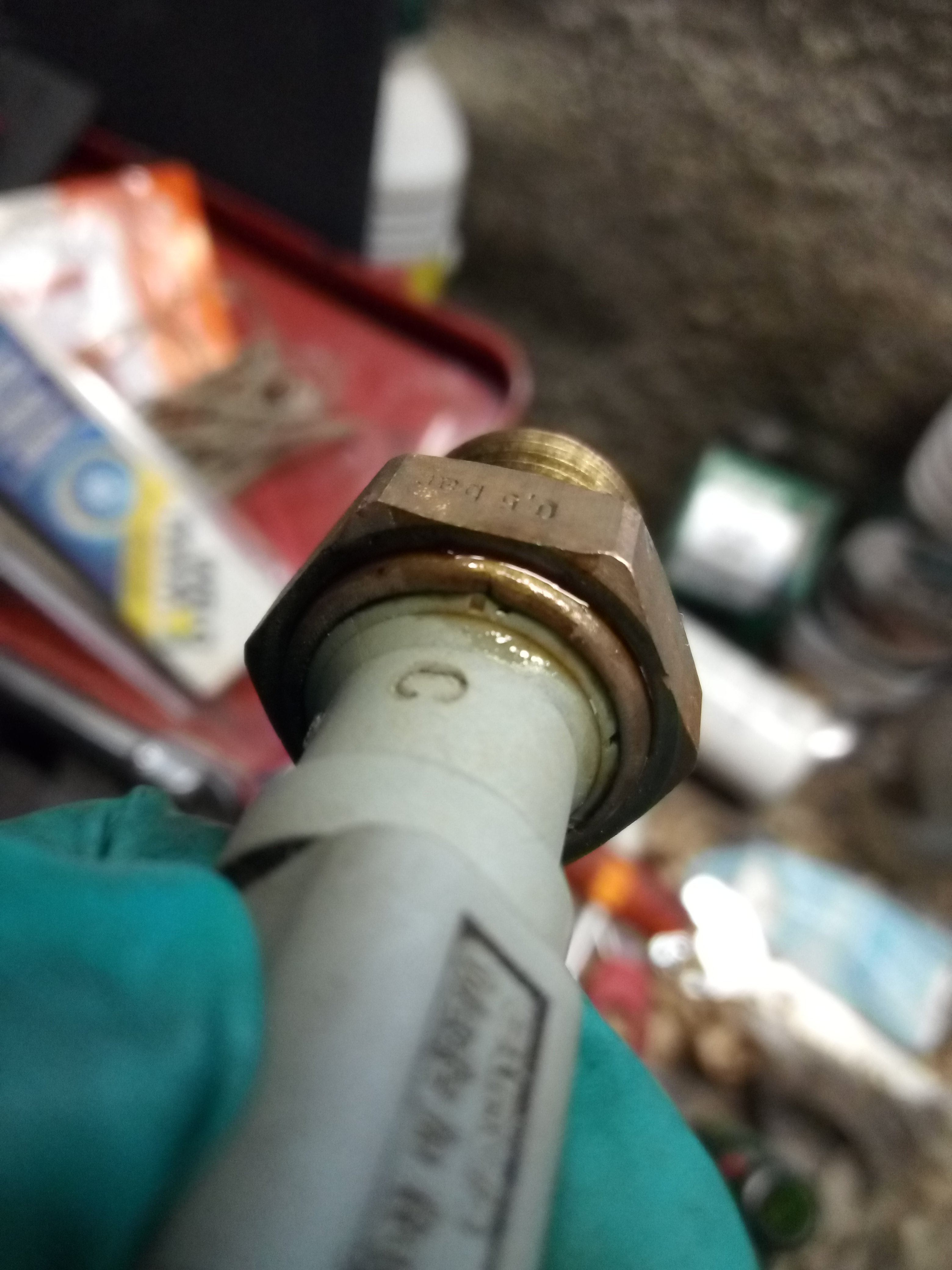

J'ai une fuite d'huile moteur qui provient de la partie avant droite (coté distrib) du moteur (gouttes d’huiles sous le carter moteur et compresseur de clim).
Ça coule pas mal et impossible de voir facilement d’où ça provenait.
J'ai démonté le collecteur d'admission avec sa rampe d'injecteur pour un meilleur visuel.
Au premier regard, rien de flagrant, le niveau de la fuite semble se situer à hauteur du capteur d'huile basse pression (capteur gris monobroche).
Le capteur était bien serré.
Après démontage, je nettoie le capteur, je lui met de la pression au cul à la soufflette (2 bars) et au bout d'un moment , je vois l'huile suinter au niveau du sertissage du plastique gris/laiton.
La fuite vient bien de ce capteur.
Voilà, si ça peut aider quelques uns ...
Après mise sous pression :

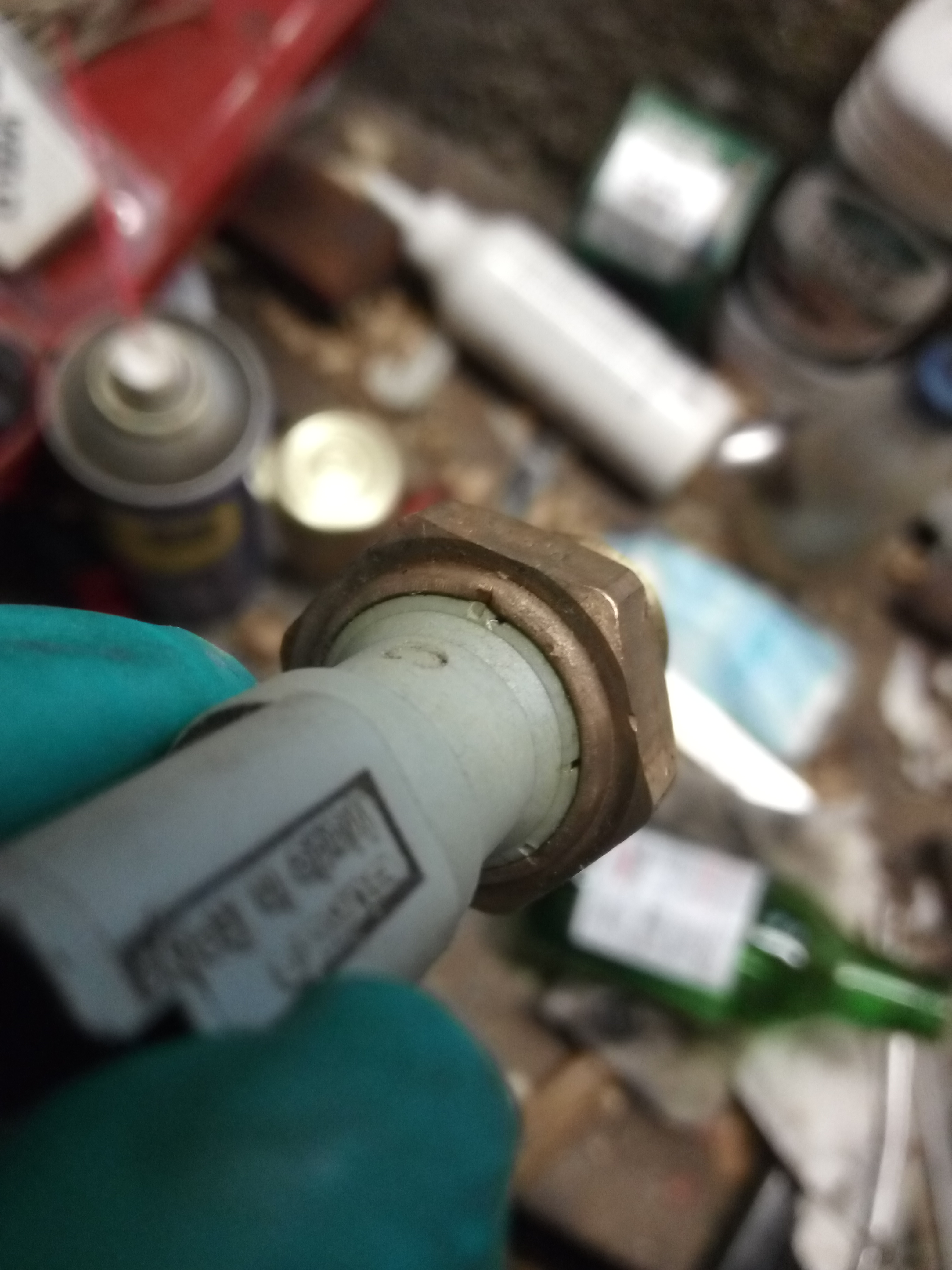

Avant mis sous pression :
IMG_20210522_195412.jpg, 2.31 MB
Vues 366 fois
