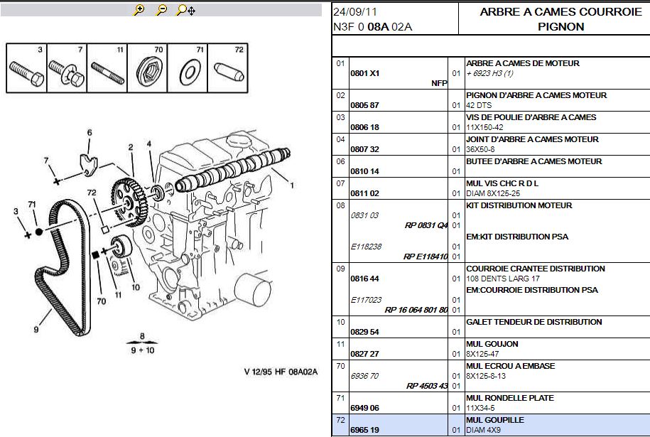

Messages: 1275
MessagePosté le: 29 05 2021 18:54    Sujet du message: R&eacutepondre en citant
c'est bien une 108 dents
repère 9
distri TU3MC.JPG, 119.13 KB
Vues 369 fois

MessagePosté le: 30 05 2021 9:22    Sujet du message: R&eacutepondre en citant
merci bcp pour ta réponse, du coup j'ai vérifié avec les ref que le galet tendeur était aussi le bon, et que les poulies avaient bien le bon nombre de dent
Voici ce que ca donne une fois le montage effectué... tendeur à fond ....
https://youtu.be/QxXj2WaVebs
il y a quand même bcp de mou je trouve ...qu'en pensez vous ?

MessagePosté le: 04 06 2021 14:19    Sujet du message: R&eacutepondre en citant
avec un peu de retard
j'ai demandé confirmation chez Peugeot mais c'est bien 108 dents comme indiqué par pac56.
j'ai pris l'ancienne courroie je l'ai coupé, retiré 4 dents et rafistoler ...impossible de la mettre ..
la voiture roule sans soucis, mais je vais quand même essayer de trouver un galet tendeur de diamètre supérieure pour tendre un peu plus la courroie.
A +
