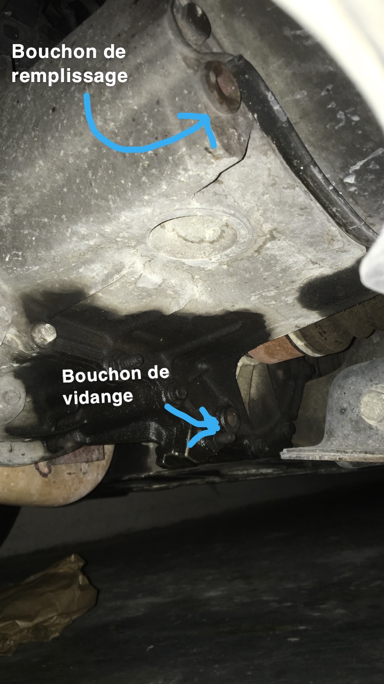

Voilà j’ai vidangé mon moteur et maintenant je voudrais faire la vidange de ma boîte de vitesse, ducou je poste une photo et dites-moi si j’me trompe ?
Si c’est Bon, je peut vidanger sans mettre la caisse sur chandelles ?
Cdlt

Le bouchon de vidange est sur le différentiel et celui de remplissage à côté du carter de 5ème donc à priori tu as tout bon.
C'est tout à fait faisable sans lever la voiture, et.dans tous les cas la voiture doit être de niveau pour faire le remplissage.
