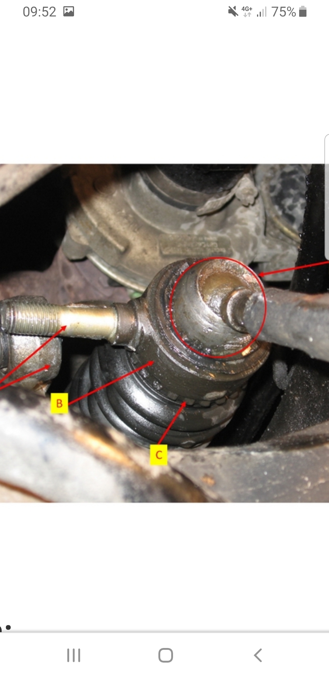

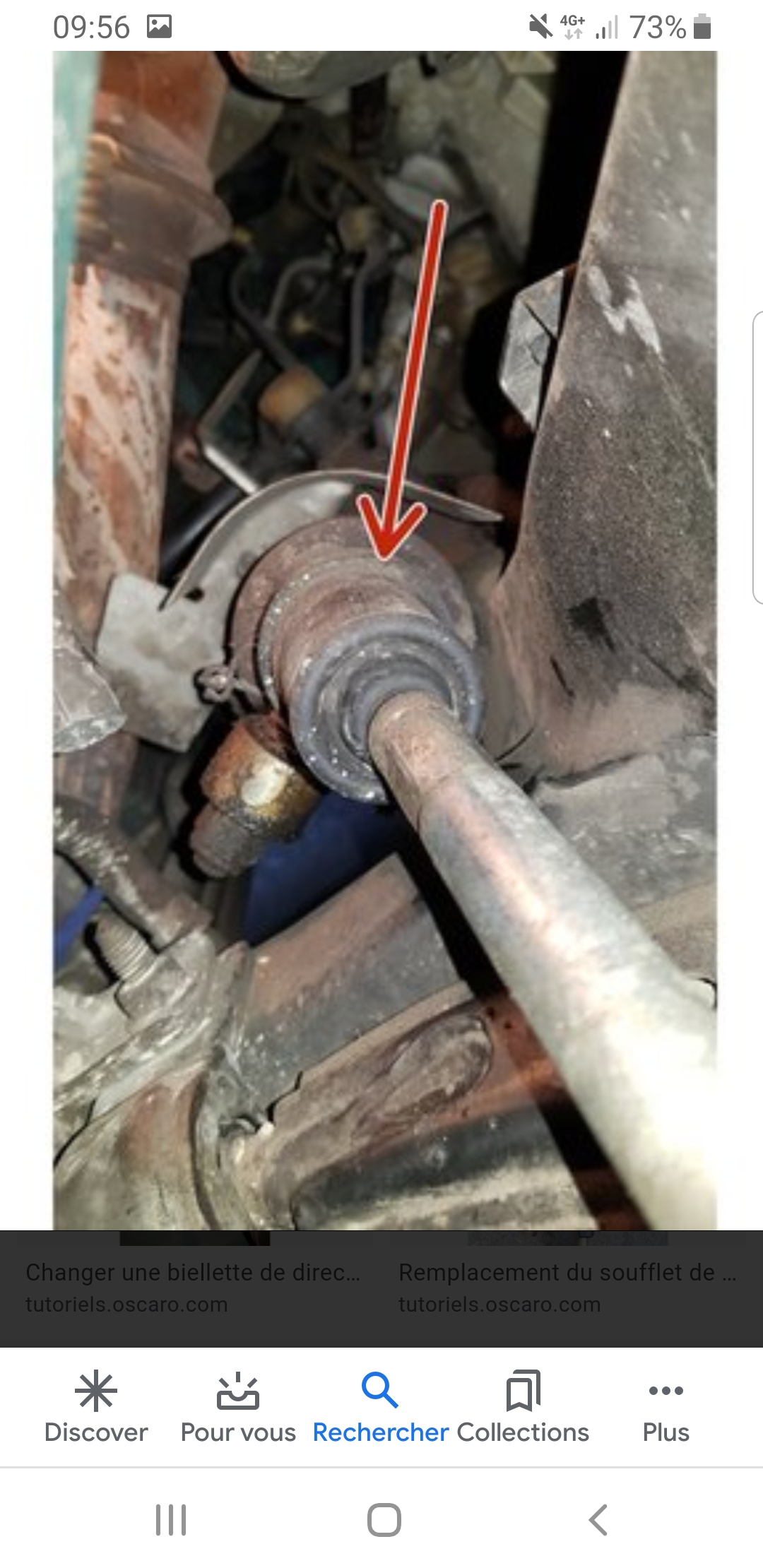

Je suis actuellement en train de changer la biellette axiale de direction ou biellette intérieure de direction côté droit.
Évidemment c'est le côté le plus chiant avec le petit souflet ou joint d'étanchéité de la rotule de la biellette intérieure juste à côté de la bague de fixation du vérin d'assistance de direction.
Quelqu'un peut me dire si ce caoutchouc est pris sous la vague de fixation du vérin d'assistance où si il est juste emmancher sur la rotule au ras de la bague de vérin ?
Merci à ceux qui ont déjà démonté cette partie ou qui connaissent exactement ce que je mentionne ci-dessus.

Non, le petit soufflet n'est pas pris sous la bague de fixation du vérin d'assistance.
Personnellement je l'ai retiré en tirant avec 2 pinces multi en le prenant "par les joues". Vu le prix que ça coûte, pas souci, même je n'ai même pas réussi à l'abîmer...
