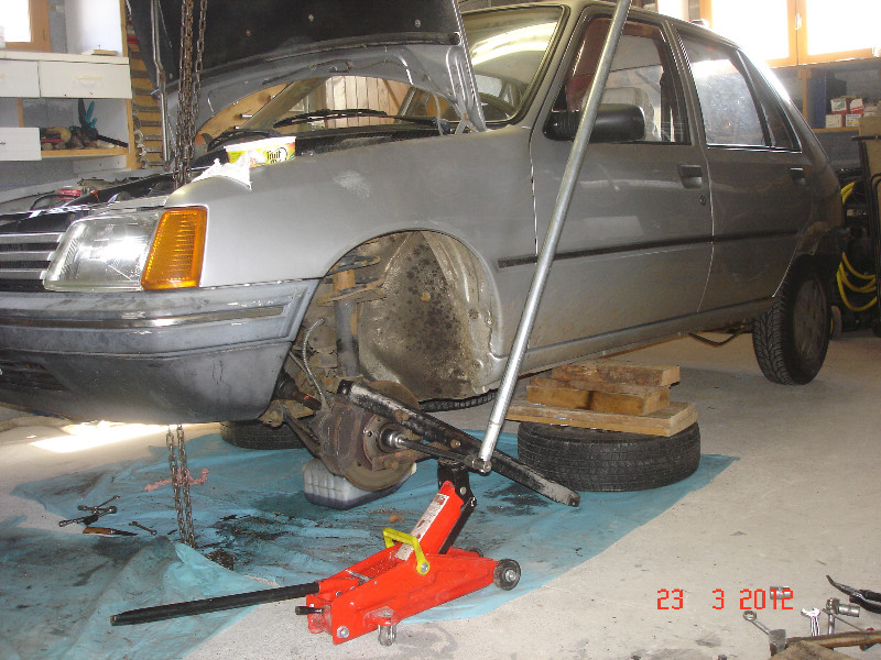

Si tu parles des encoches qui sont sur l'écrou,tu laisses tel quel,tu prends une grande barre et tu fais levier et ça se desserre tout seul.
TU c'est le type moteur,toi tu as un 1.4 donc c'est un Moteur TU,on le trouve aussi sur la 306 en version 1.1 et 1.6.
Le XU c'est le 1.8 de nos 306,ce n'est pas pour rien que j'insiste sur le fait d'utiliser une RTA ou de prendre conseil avant de faire des travaux complexes.
Justement tu aurais su que cette fameuse collerette n'empèche pas le desserage,bien entendu si tu parles du matage de l'écrou,c'est une opération que l'on fait lorsque tout est sérré au couple.
le matage de l'écrou c'est cela,pour ma part j'ai toujours laissé tel quel et cela se déserre sans problème,par contre ne pas oublier de refaire le matage:
En clair tu prends la bonne douille,une bonne rallonge(pas un truc de tapette) et tu fais levier dans le sens du desserrage(bien entendu) et tu entendras un tac,si super serré,logiquement l'écrou ne fait pas le malin.
ici c'est sur une 205,mais sur 306 la procédure est la même,personnellement je ne prends pas de cric rouleur comme sur la photo:
Ensuite ce n'est que de la méthodologie.
