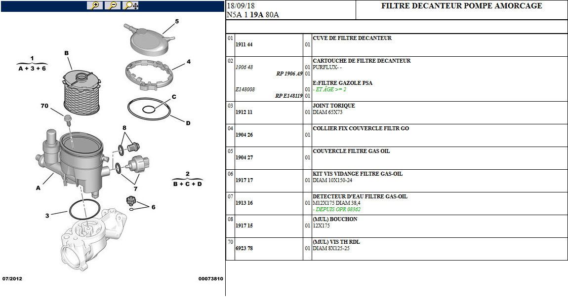

une petite capture d'écran de l'ensemble filtre décanteur/pompe d'amorçage de ton moteur DW8
je pense que déja tu peux peut être vérifier l'état de tes joints. Il est pêut être possible de les changer individuellement... Tu dis que y a du gasoil qui remonte le long du poussoir...Ya des chances que ce soit le joint de la pompe qui soit HS...A priori ce n'est pas détaillé sur le plan...si c'est ça, tu es bon pour changer l'ensemble...J'ai le m^me système de filtre /pompe sur le 1.6HDI de madame et quand je change le filtre et que je réamorce le circuit, y a pas de gasoil qui remonte le long du poussoir...ET je dois pomper un bon moment avant que ça ne durcisse dans la doc du HDI de madame, il dise de pomper environ une vingtaine de fois...faut compter un peu plus...
Sinon, pour voir tes fuites, nettoie bien ton filtre, genre avec du dégraissant ou du nettoyant frein, puis un bon coup de chiffon pour que ce soit le plus propre et sec possible
Ensuite tu pompes, tranquillement, le plus longtemps possible. Soit cela deviendra dur , au final, soit tu aurtas une fuite de gasoil au niveau de ton filtre et là tu sauras quel joint tu devras changer.
En espérant t'avoir donner une bonne piste de recherche
Screenshot_2019-04-14 306 RESTYL - N5A 1 19A80A - FILTRE DECANTEUR POMPE AMORCAGE.png, 163.59 KB

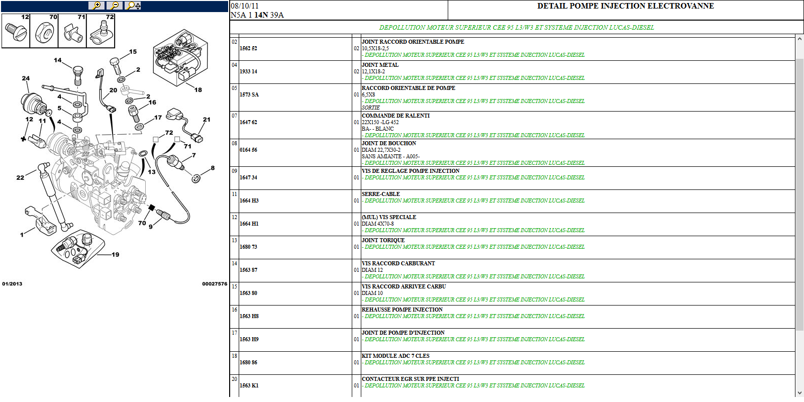

en principe, le poire a dû être supprimée car remplacée par ce petit système d'amorçage et du purge... S'il ne devient jamais dur et que du gasoil ressort franchement au niveau de la pompe de réamorçage,je pense que t'es bon pour changer l'ensemble (pièce repère 1 :"cuve filtre décanteur", qui à priori est toujours distribué par Peugeot (pas noté NFP)je pense que tu dois avoir une fuite par la pompe...qui n'a pas l'air de se démonter...
A priori, sur les pompes Lucas, pas de vis de purge de prévue...
pompe Lucas pour DW8
Screenshot_2019-04-15 306 RESTYL - N5A 1 14N39A - DETAIL POMPE INJECTION ELECTROVANNE.png, 269.25 KB
Vues 572 fois
