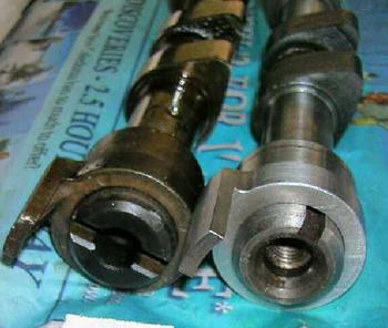

j'ai refait mon moteur je me suis offert une paire d'arbre a cames catcams le soucis de que je rencontre ;
les arbre a cames sont vendu sans la came pour le capteur référence cylindre
je doit remettre le miens j'ais bien repéré sa position sur l'arbre
je cale mon moteur au pmh sur le cylindre n'1 coté embrayage je positionne la came comme elle étais sur l'arbre a came d'origine mais elle ne tombe pas en face du capteur es que c'est normal qui en a déjà calé ici merci de votre aide

bonjour le souci se sont pas mes arbre a cames a calé mes de remettre la cames pour le capteur référence cylindre
le problème est résolu !
il faut mettre sont moteur au pmh cylindre 1 mes un disque gradué sur la poulie vilebrequin on le mes a la valeur de l'avance souhaitée et on viens mettre la came en face du capteur
photo cam
access.jpeg, 18.46 KB
Vues 191 fois

Vous n avez pas compris l utilité de ce capteur.
Mais ce n est pas grave, il n y a pas besoin d un réglage précis.
