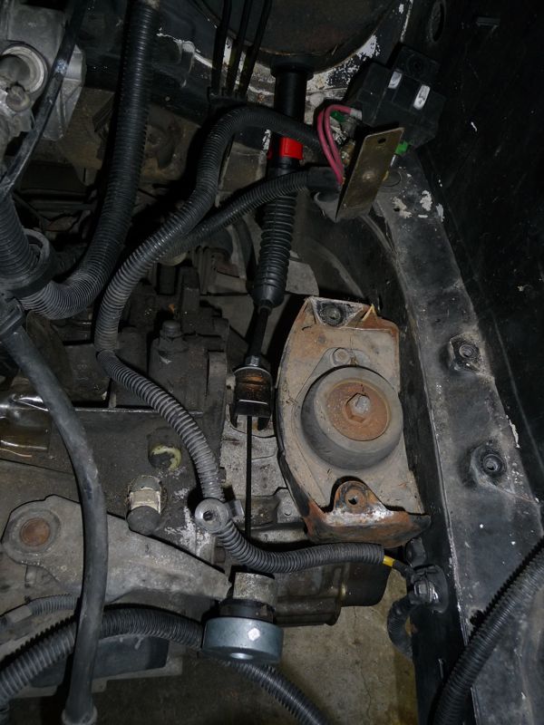

bonjour.
La pédale d'embrayage c'est enfoncée, et dans le compartiment moteur le bout du câble dansait la carmagnole. quand je dis bout du câble c'est l'endroit, sauf erreur, ou on règle le câble. je suis allé chez un garagiste: embrayage à refaire. est ce la vérité ? ou seulement le câble à changer ?

Poil21
Statut: Absent Age: 47 Inscrit le: 19 Nov 2018 Messages: 43 Localisation: Lamarche-sur-Saône
| Salut, ça dit quoi côté pédale?

simipi
Genre:  Statut: Absent Age: 66 Inscrit le: 02 Jan 2019 Messages: 4
| la pédale est complétement enfoncée et n'oppose pas de résistance si je la remonte au pied.

Poil21
Oui mais si tu regarde au niveau de la pédale, le câble y est encore accroché ?
Si oui possible que l'embrayage soit HS.
Si non, sortir le câble et voir sont etat

nicopug
Administrateur
 Genre:  Statut: Absent Age: 113 Inscrit le: 14 Nov 2003 Messages: 34157 Localisation: Genèèève Voitures : 306 Cab edenPark + 306 T16 + 308 GT 180 + 3008 Hybrid4 300 + 206 Roland Garros
plutôt le câble d'embrayage a remplacer…. probablement le rattrapage automatique du câble qui a lâcher, ca m'est déjà arrivé 2 fois.

simipi
Voici la video du cable qui se balade. embrayage

 Genre:  Statut: Absent Age: 1359 Inscrit le: 28 Aoû 2005 Messages: 40960 Localisation: I.D.F
çà sent fortement le câble HS

simipi
bonjour.
Je reviens. N'étant pas bricoleur, je galère un peu. Etant persuadé que le câble était foutu, j'en ai commandé sur Oscaro, à rattrapage automatique. Coté moteur, cela s'est bien passé, mais coté habitacle, en suivant le manuel Haynes, on a galéré pas mal de temps pour décrocher ce foutu câble. En suite, on s'est rendu compte que le câble acheté comportait une pièce en plastique, qui n'était pas la même que celle sur la voiture.
[img]https://www.oscaro.com/biellette-de-fixation-cable-dembrayage-quinton-hazell-qcc30-6054339-10371-p#/?vid=fa-611[/img]
Photo de la biellette identique à celle de ma voiture,et sur le câble on voit l'accroche en plastique blanc qui ne correspond pas. Bon, bref, j'ai scié cet embout blanc et ai pu accrocher le câble. Ayant installé le câble, je me suis aperçu a l'utilisation, que la fourchette d'embrayage a l'air d'avoir du jeu car ayant manipulé la pédale pour amorcer la tension automatique, le bout du câble sortait de son logement. Je pense donc, que le cable n'avait rien, et que le problème venait de cette fourchette avec trop de jeu. Pour la remplacer il faut donc tomber la boite de vitesse, hors de mes compétences. Je suis coincé.

flo49
Statut: Absent Age: 41 Inscrit le: 21 Jan 2019 Messages: 6
Salut .
quand tu a mis le câble tu à forcé pour le mettre ou tu la passer sans forcé un instant ?
déjà si tu à couper une pièce pour le mettre c'est peut être tout simplement que ce n'es pas le bon modèle !
