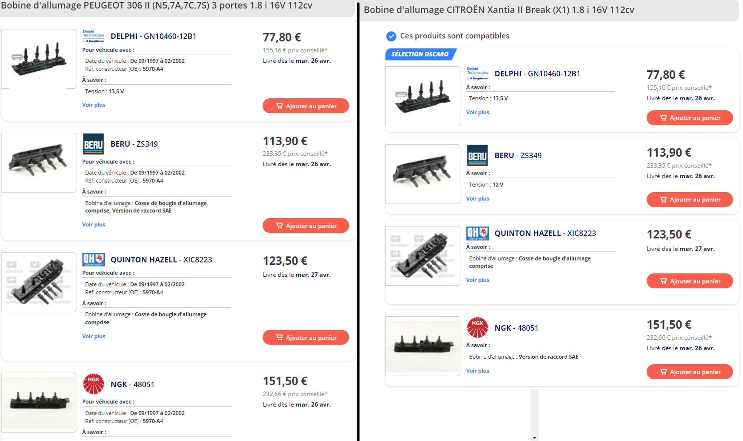

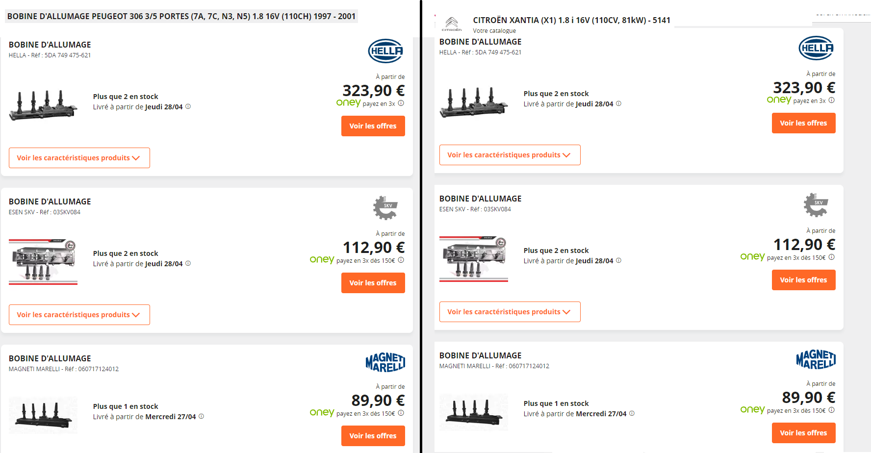

Par contre, les bobines différentes, ça m'étonne. J'ai fais une recherche sur Oscaro qui, pour mes deux véhicules (306 XS 1.8 16V de 2000 et Xantia 1.8 16V de 2000), les pièces proposées sont exactement les mêmes.
Oscaro :

.. et sur Mister Auto :

Trristan83
Age: 27
Inscrit le: 31 Oct 2021
Messages: 62
MessagePosté le: 23 04 2022 12:05    Sujet du message: R&eacutepondre en citant
Après vérification, effectivement la pièce est la même, je m'étais tromper de motorisation.
Bobine compatible -> Xantia, Xm, Zx, 306, 406 et sur des moteurs 1.8 de diverses puissances et 2.0 de diverses puissances, pour information.
