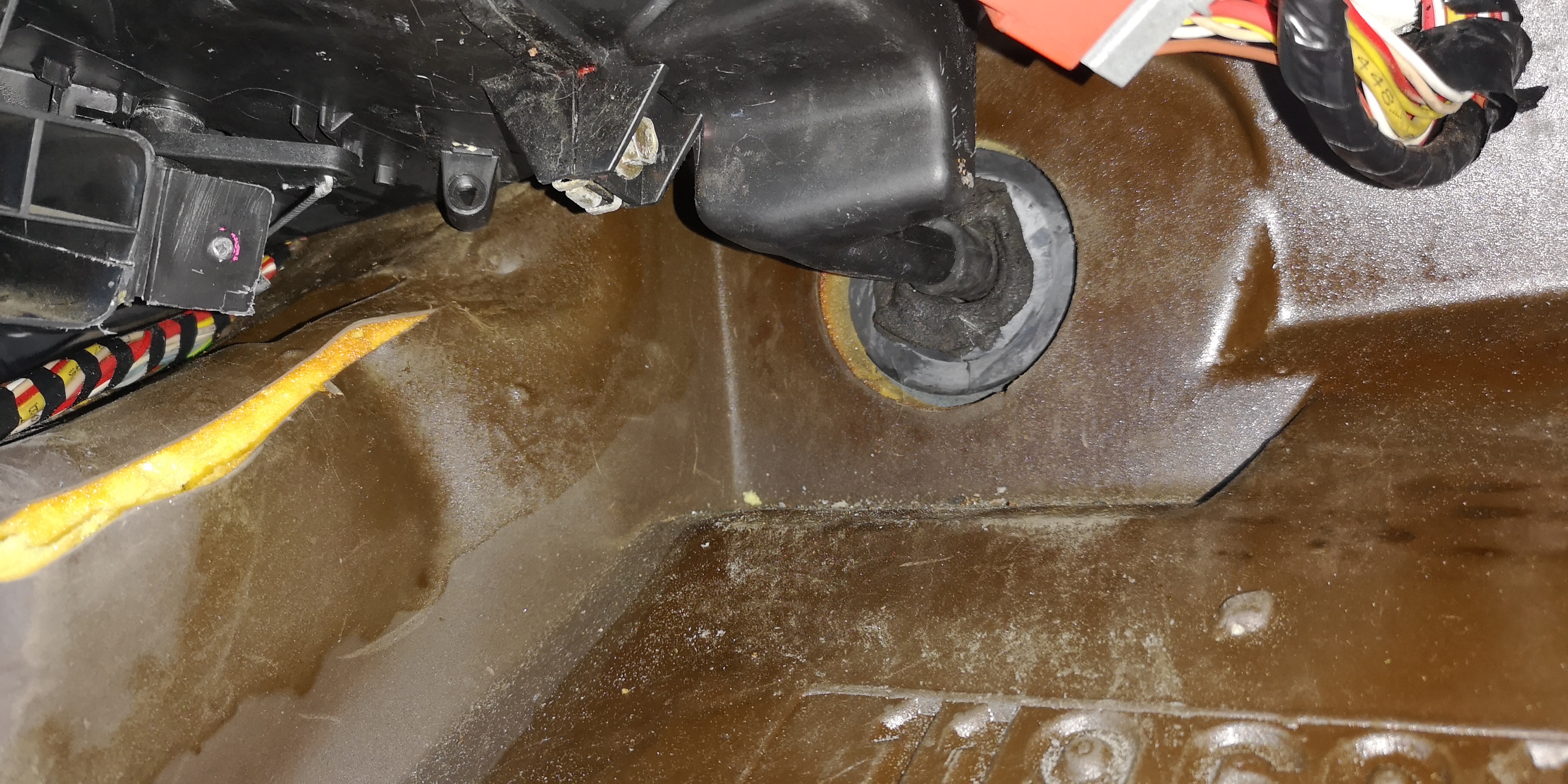

MessagePosté le: 01 12 2018 13:20    Sujet du message: R&eacutepondre en citant
c'est au niveau des pieds du passager avant., mais après les pluie de cette nuit, où j'ai encore pris l'eau, il semble que ça vienne des hp, en tout cas ça semble venir du joint de la portière. Je reste sceptique car il a l'air en très bon etat

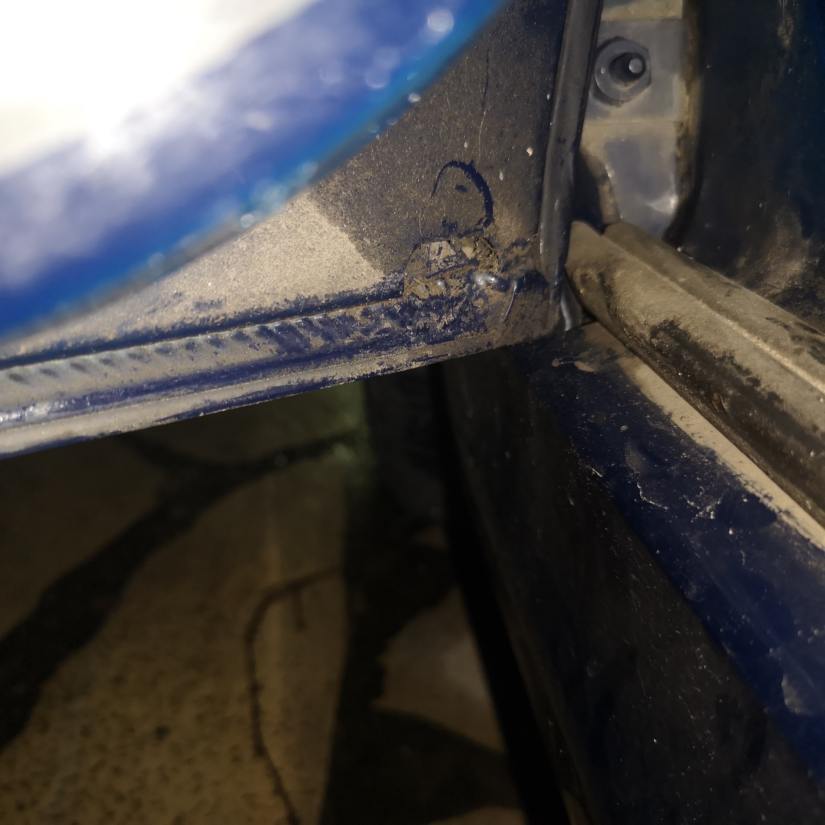

Guido
Inscrit le: 25 Nov 2018
Messages: 11
MessagePosté le: 01 12 2018 14:04    Sujet du message: R&eacutepondre en citant
Je pense en plus que l écart y est aussi pour Qq chose (photo)

Messages: 1275
MessagePosté le: 01 12 2018 17:55    Sujet du message: R&eacutepondre en citant
, si ça vient par les HP, c'est que les trous d’évacuation des portières situés tout à l'avant sont bouchés un grand classique également...
Je l'ai eu sur mon S16. Une fois la garniture démontée, tu grattes la boue qui s'est accumulée dans tout le fon de la portière, retires le max, et refais le passage au niveau du trou. Ensuite, de l'eau bien chaude dans une casserole, tu fais couler lentement portière ouverte, ça doit sortir par le trou prévu à cet effet. Il n'y a pas d'étanchéité complète au niveau des fenêtres...c'est aussi pour ça qu'il y a une protection en plastique au niveau du moteur électrique de la fenètre

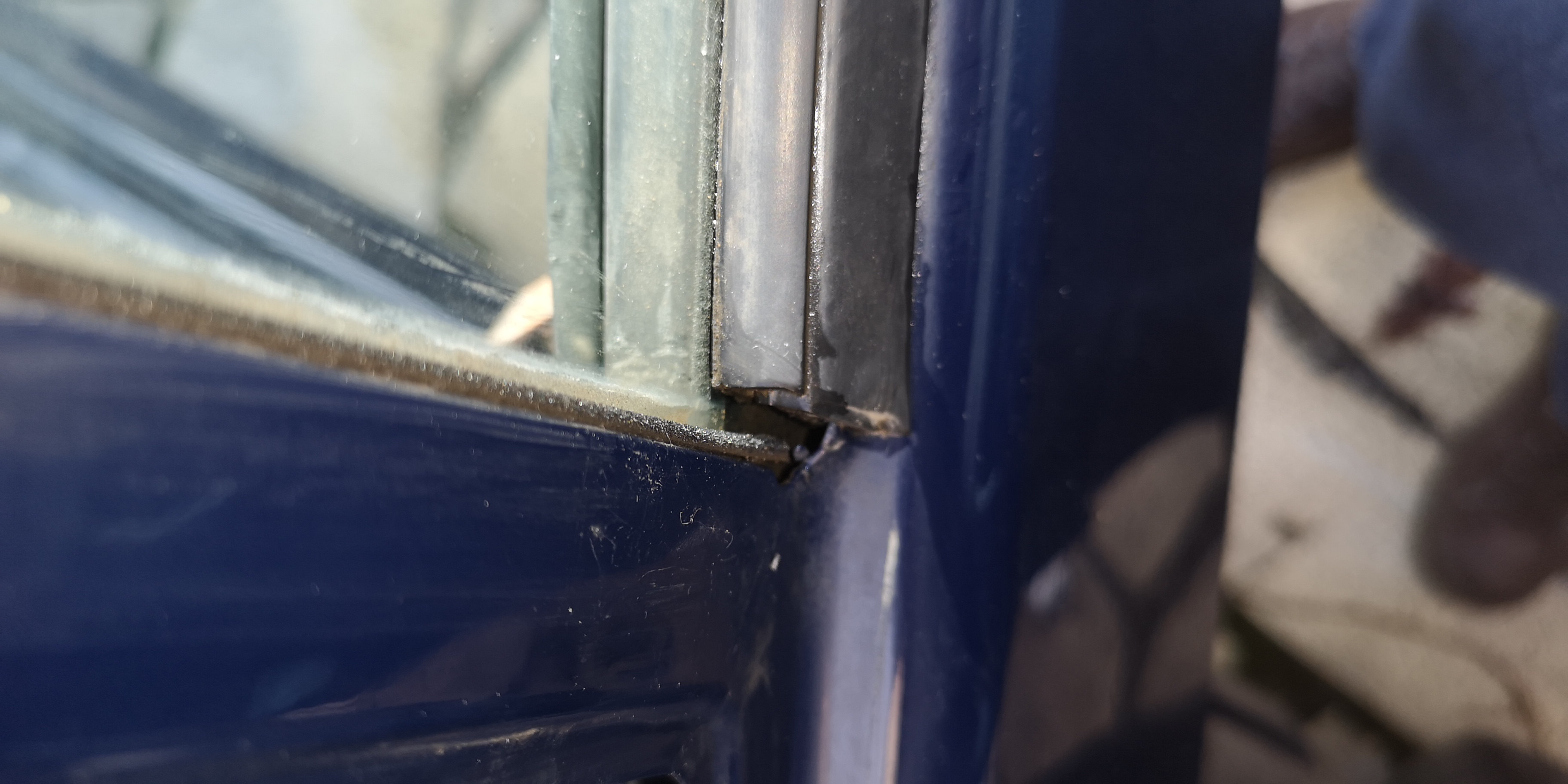

Guido
Messages: 11
MessagePosté le: 01 12 2018 19:32    Sujet du message: R&eacutepondre en citant
J ai bien identifié les évacuations de portes, elles ne semblaient pas bouchées, mais j' ai quand même nettoyé.
par contre question con, une fois la porte fermée le joint de porte bouche forcément le trou, ce qui expliquerai la mauvaise évacuation ?
2018-12-01 18.31.14.jpg, 1.64 MB
Vues 916 fois
Messages: 1275
MessagePosté le: 03 12 2018 20:53    Sujet du message: R&eacutepondre en citant
normalement non, cette partie de la portière ne vient pas porter sur le joint.
Qui plus est, il y a des trous dans les joints de porte en partie supérieure des joints.cela permet d'évacuer l'air et de bien appliquer le joint pour une bonne étanchéité. Il arrive parfois que l'intérieur du joint soit plein de cochonneries accumulé avec le temps...dans ce cas , tu fais un trou en partie basse pour que l'eau qui rentre dedans puisse s'évacuer
