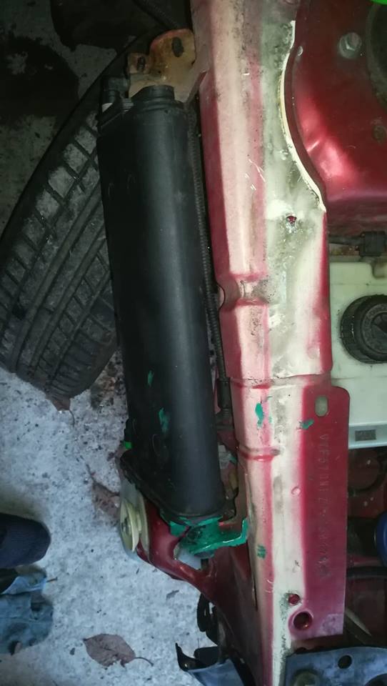

Bonjour , pouvez vous me dire a quoi sert cette piece sur une 306 1.6 cabriolet
http://www.306inside.com/forum/files/50420020_339810176858413_5291874444292128768_n_794.jpg

Ca s'appelle un canister.
C'est une sorte de réservoir chargé de charbon actif. C'est relié au réservoir d'essence par tuyau, et ça absorbe les vapeurs d'essence. Lorsque le canister est plein il dégaze toute l'essence absorbée dans l'alimentation du moteur.

Merci Stabak , j'ai cassé la patte suite a choc croye tu que le colé pourrai tenir un peu le temp que je le change ?

Je pense. Si c'est solidement fixé ça devrait aller.

merci beaucoup
