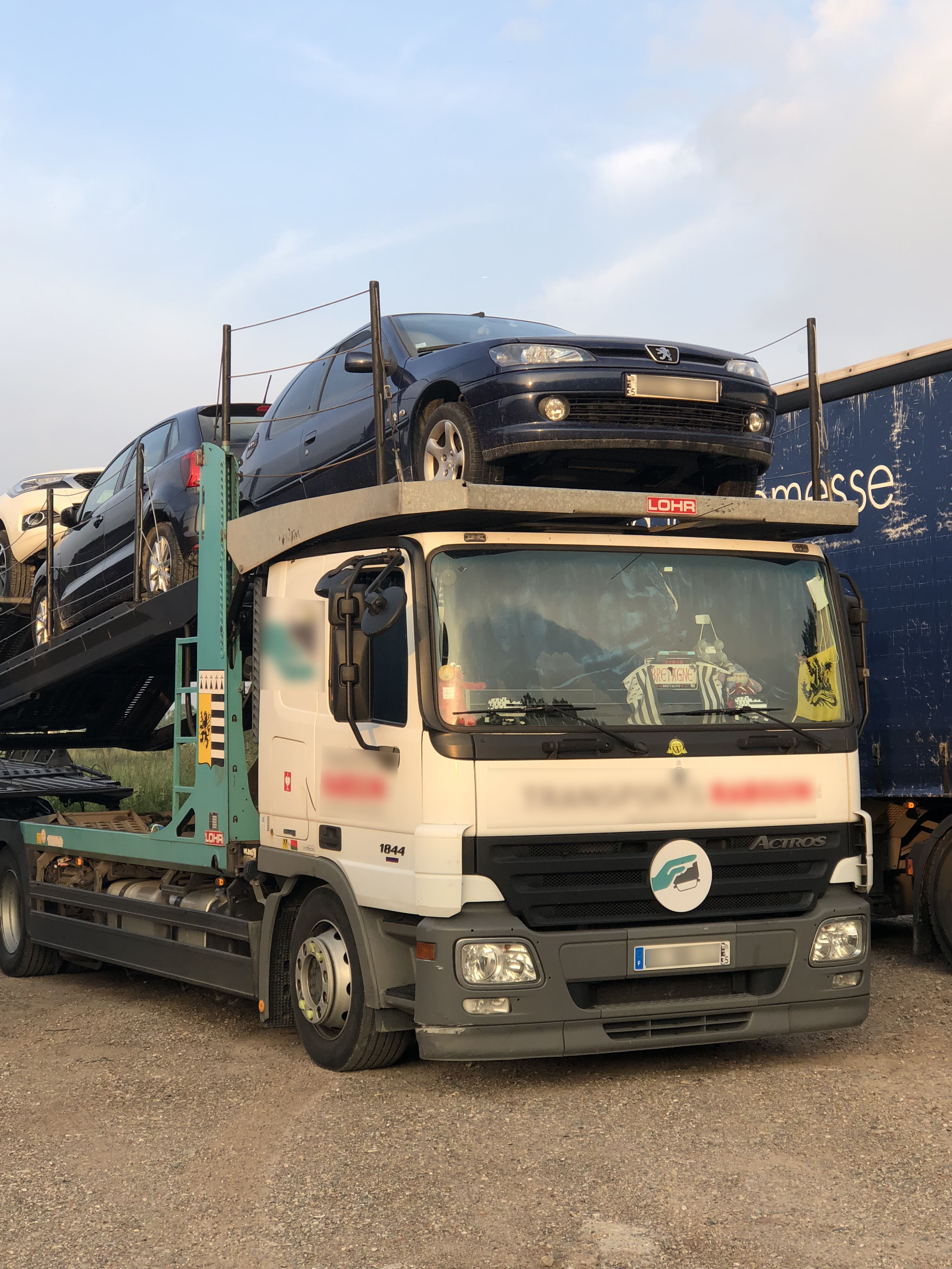

Je ne suis bien sûr pas tomber en panne à côté de chez moi donc je la ramène en camion (je bosse dans le tps de véhicules par chance)
