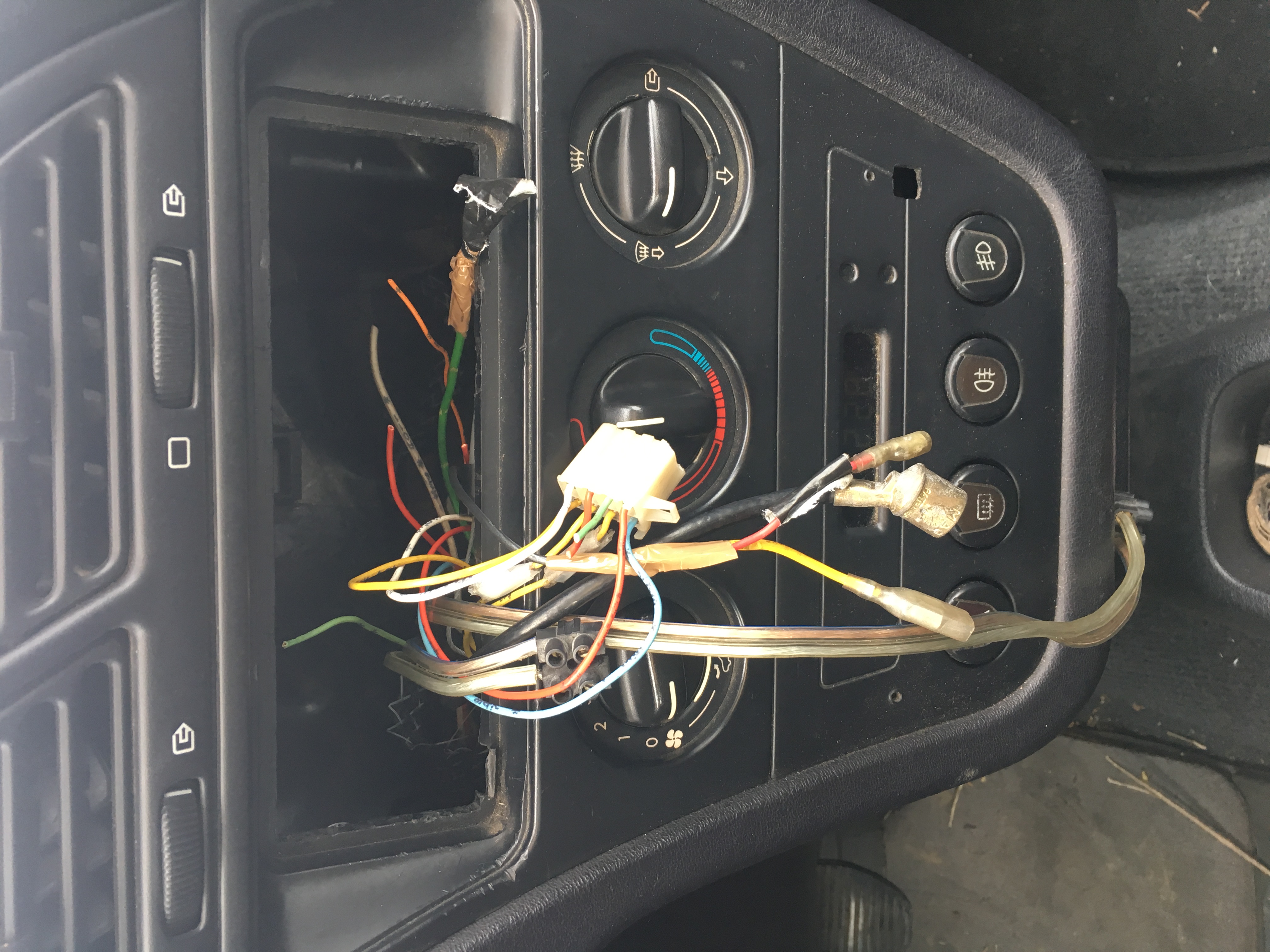

J'ai une petite question à tout les 306 de 94!
Vous avez un ou deux fiche faisceau véhicule ? car moi j'en ai qu'une seule. Tout comme je le montre ma photo
Vu que je veux installer mon poste Pionner MVH 560BT (mais malheureusement j'ai perdu la fiche iso du poste, donc j'en ai commande une sur Amazon : Amazon mais pour le brancher avec ma fiche du véhicule je doute que ça soit le bon connecteur donc si c'est pas le bon quelqu'un peut m'aiguiller sur quel adapteur je dois prendre ? ^^

Salut, la 306 suit la norme ISO depuis sa création au niveau de l'autoradio, il y a donc bien 2 fiches d'origine. Soit les cables ont été coupés, soit l'autre fiche est cachée.

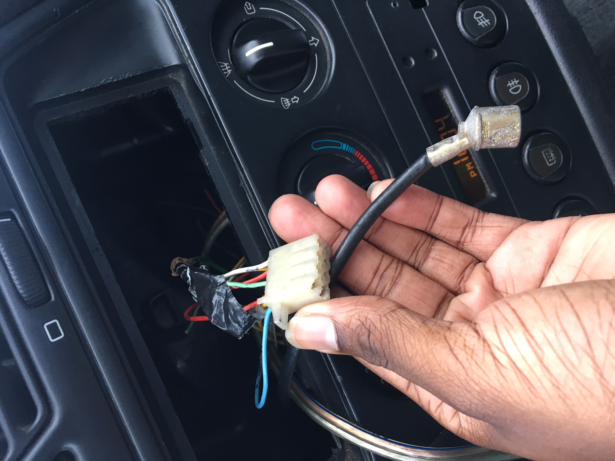

Merci pour ta réponse Messiah93, je vais vérifier si elle est pas cachée mais j'ai bien peur qu'elle soit coupée car je vois des fils coupés. Quelle est la solution la plus rapide si elle est coupée ? ^^

ÉDIT: voici une photo si tu peux m’en donner une solution ^^
Je vais voir Norauto ou autobac ou si il y a quelqu’un du fofo du côté de l’aisne, la somme ou région parisienne

Faut refaire tout çà au propre
va en casse et récupère ce que tu as besoin à moindre coût

Quand tu dis" ce que tu as besoin " tu veux dire que je devrais aller prendre deux fiches iso sur une 306 en laissant de la marge et couper pour pouvoir rattraper sur la mienne ?(de même année ?? même finition)

oui c'est bien çà

C'est un bordel sans nom là dedans..
J'ai eu le même souci que toi, les branchements des hp étaient fait à l'arrache, polarités inversées entre tous les hp, et j'en passe..
J'ai été chez Feu Vert, racheté des fiches ISO et me suis aidé d'un schéma pris sur Google Image.
Un après-midi plus tard tout était proprement fini

bon j'ai pas reçu de notification sur ma boite mail,
mais comme je me faisais chié au taf je passe par là
c'est effectivement un beau merdier
Récupère les faisceaux en casse avec le plus de câble possible
le faisceaux des enceintes à pas l'air trop touché, mais celui de l'alim (prise noir en théorie) est mort
