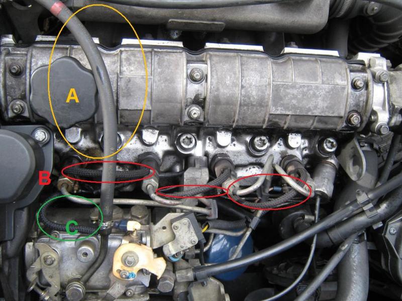

Bonjour je possède un e306td de 1997 de 250000 km et j ai remarqué que j'avais une ou plusieurs fuites d huile. J ai réussi à trouver une photo sur internet mais je vais en prendre une de mon moteur. Sur la photo c'est à la base des cercles rouges que ça fuit .
puis je mettre de la pate à joint ou faire autre chose?

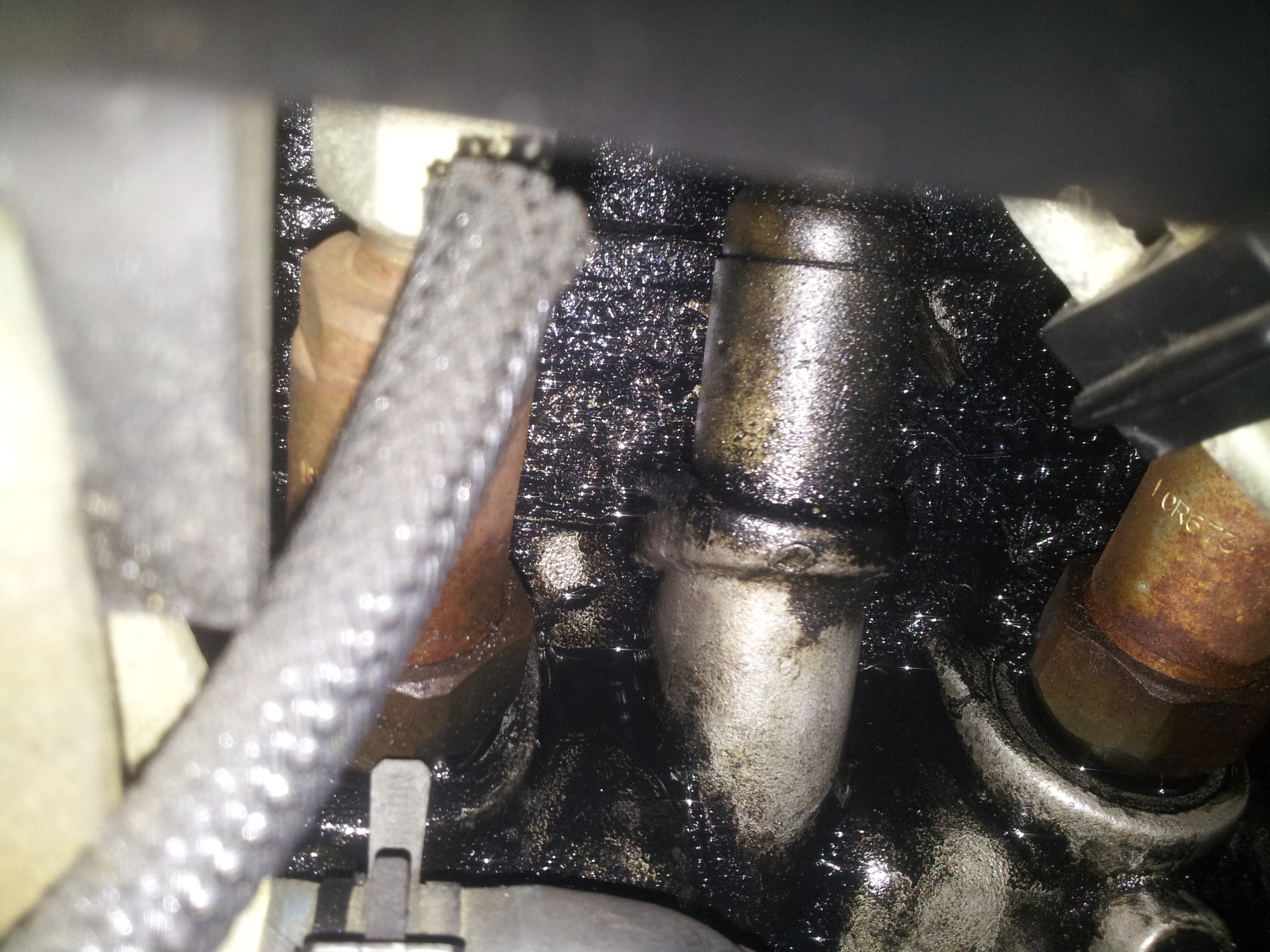

voilà je viens de prendre une photo ça fuit au niveau de se qui ressemble à des "bouge" ou est ce les injecteurs?j y connais pas trop.et ça fait cela sur tous.
je mets un carton sous la voiture mais je n 'ai pas tout le temps de l'huile dessus

Salut on dirait le joint du cache culbuteur à changer. C est rien et très simple à faire
