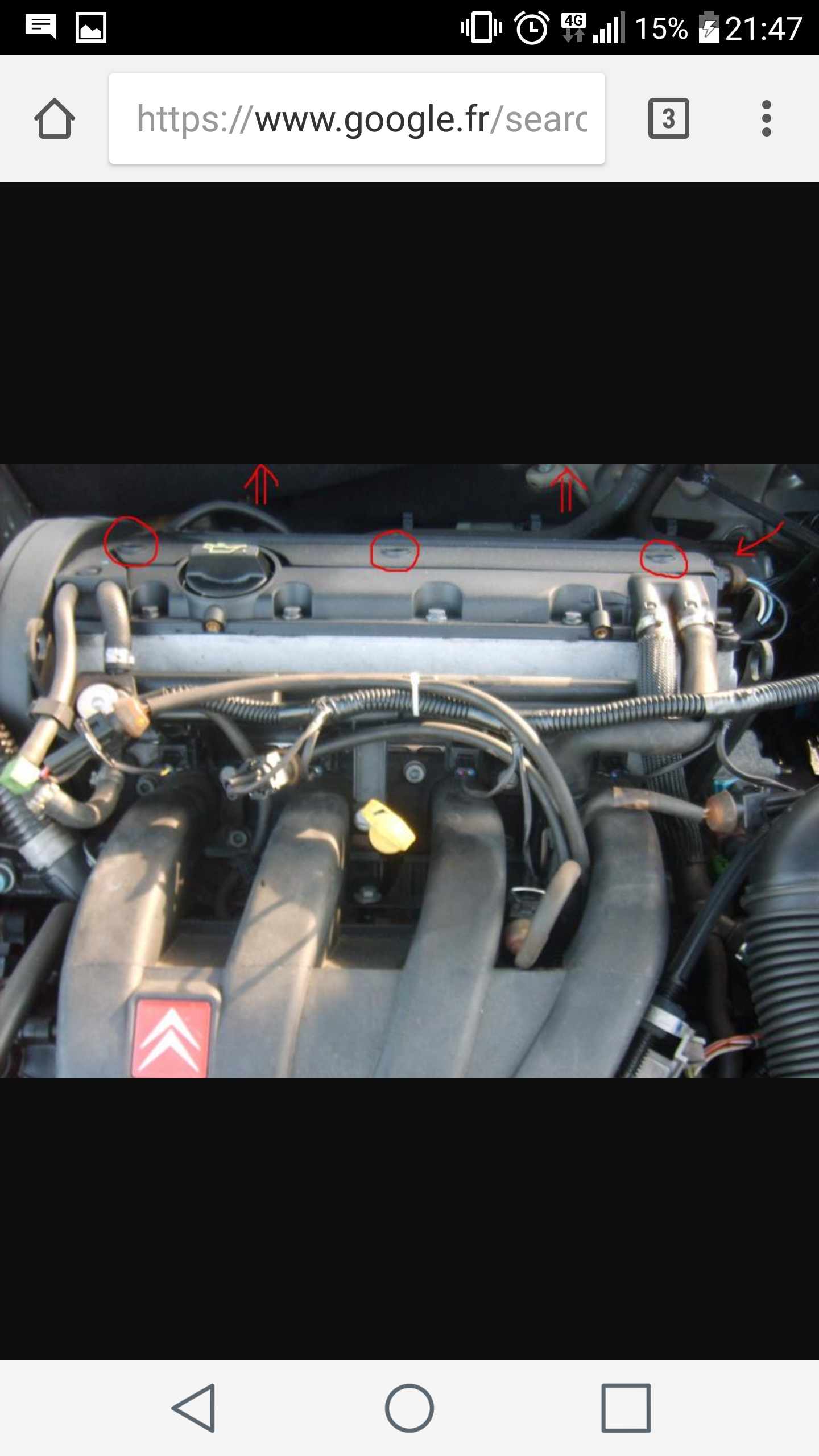

Ici ? :
Et la durite c'est bien en bas a droite ? En dessous du liquide lave glace ?
topher21110
Inscrit le: 12 Sep 2017
Messages: 39
MessagePosté le: 16 11 2017 22:51    Sujet du message: R&eacutepondre en citant
[list]
Voila une photo les vis a enlever sont entourer en rouge vers le cache noir
Et les tuyaux sont ceux qui sont a gauche !

Voila une photo les vis a enlever sont entourer en rouge vers le cache noir<br />Et les tuyaux sont ceux qui sont a gauche !
topher21110
Messages: 39
MessagePosté le: 16 11 2017 22:54    Sujet du message: R&eacutepondre en citant
Pour tes tuyaux non il longe le moteur a gauche de la distribution
Ou il y a lembout vert dessus c'est celui du retour du carburant au reservoir et l'autre juste a côté généralement embout blanc est l'arrivé

Et pour les durites c'est bien la ? (Rouge ou Vert)
Pardonnez moi, comme dit plus haut, je suis une vrais quiche.
topher21110
Messages: 39
MessagePosté le: 16 11 2017 23:01    Sujet du message: R&eacutepondre en citant
Entourez en vert !
Si tu regarde la photo que j'ai mis a gauche il y a un coude vert si la durite sa Cest le tuyaux de retour et celle juste a côté c'est ton arrivé d'essence ! C'est celle la que tu peux vérifié pour ton essence ; )

Sachant qu'il y en avait quasi plus ces bruits viennent de la ?
Merci pour votre aide en tout cas les gars ... ça fait plaisir :P
