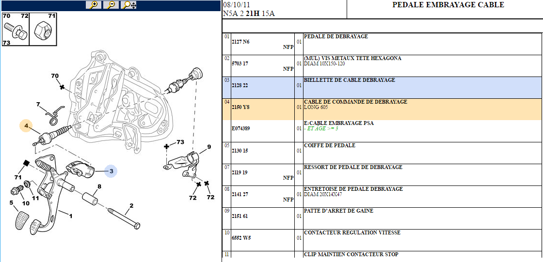

ci joint le document qui peut t'aider
Embrayage HDI.PNG, 143.56 KB

Merci++, du coup si j'ai bien tout saisi, je peux commander une référence ayant comme "numéro d'organisation ou OEM" : 2150 Y8...
Petite question en plus... c'est quoi le câble embrayage PSA par rapport à câble de commande de débrayage?
s16-21
Age: 42
Inscrit le: 15 Nov 2016
Messages: 14
MessagePosté le: 30 05 2017 17:58    Sujet du message: R&eacutepondre en citant
Oui voila. L'autre référence je peux pas te dire

Câble d'embrayage = Câble de débrayage.
La référence est bien 2150 Y8 vis-à-vis de ton VIN.

Sur Oscaro ils proposent des longueurs en mm de 625 et 655. Sur le schéma ci-dessus ils précisent qu'il s'agit d'une longueur de 605. Comment savoir quelle longueur est la bonne sans avoir nécessairement à se rendre chez Peugeot?
