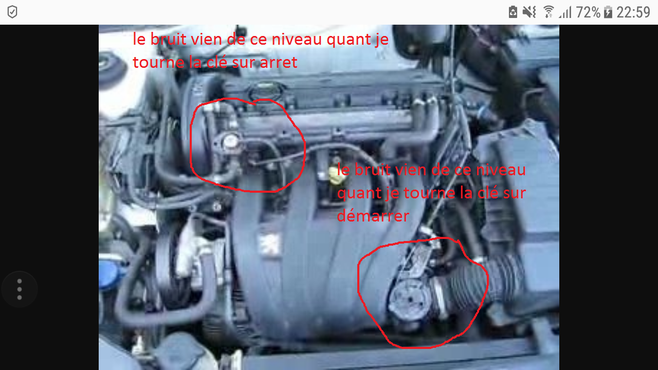

bonsoir a tous je possède une 306 1.8i 16v 112ch année 2000 mais malheureusement ma boite de vitesse était hs je lai donc remplacer par une nouvel boite vitesse du coup il a fallut que je débranche des prise plus des durite et le filtre a air ainsi que les cardant mon compartiment batterie et mon calculateur mais après avoir remonter le tout Jai mon voyant autodiagnostic qui c'est allumer c'est un voyant orange avec le moteur et un forme de k dessiner dessus et ca m'empêche de démarrer je voudrais savoir a quoi sa peut être du? voila se que Jai fait Jai vérifier de nouveau les branchement est sont bien a leur place Jai remis les durite correctement air radiateur etc et tout a était remis en place comme il faut sauf que quant je tourne la clef comme pour démarrer il y a comme un petit bruit au niveau câble d'accélérateur a ce niveau Jai une durite de pour l'arriver du carburant et quant je la tourne la clef pour arrêter le bruit se fait aussi mais cette foi niveau pompe d'essence je vous met une photo pour vous faire voir un peut près ou se trouve le soucie dsl pour la qualité de la photo c'est savoir si je doit m'inquiéter ou pas merci d'avance.
la photo du moteur que j'ai
Screenshot_20171031-225953.png, 780.53 KB
Vues 628 fois

Salut a tous jai trouver mon probleme je navais plus d'arriver dessence mais cetait a cause de mon filtre a essence qui etait hs il se trouve en dessous la voiture a l'arriere je l'ai changer et la voiture redemarre nikel cest pour ca que javais mon voyent dallumer mes merci pour les conseils puisque ca ma comme meme aider voila jespere que ca aidera d'autre personne a l'avenire bonne soiree a tous.????
