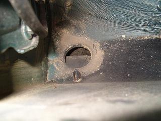

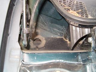

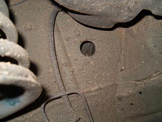

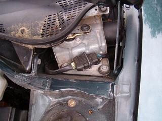

voici un tuto sympa
Ce problème d’inondation vient surement d'un dépôt de résidu (feuille, épine) accumulé dans le bac situé en haut a gauche ou droite du moteur.
-A gauche, il ne présente aucun danger mis a part d'une inondation dans l'habitacle mais pas facile d’accès a nettoyer.
-A droite, facile d’accès pour nettoyer mais ceci présente un gros danger car c'est la ou se trouve tous les raccords électrique.
Pour c'est deux cotés, l'eau de la pluie ou autres s'écoule par un petit trou.
Et s'échappe par un autre trou proche de la roue.
Pour ma part je tire doucement dans les passage de roue ya une sorte de trappe pour enlever le plus gros ensuite une casserole d'eau pour nettoyer le reste
Moi en passant mon doigt j'ai réussi a enlever la m.... a droite c'est facile mais a gauche
Les inondations pas dramatique mais embêtant.
