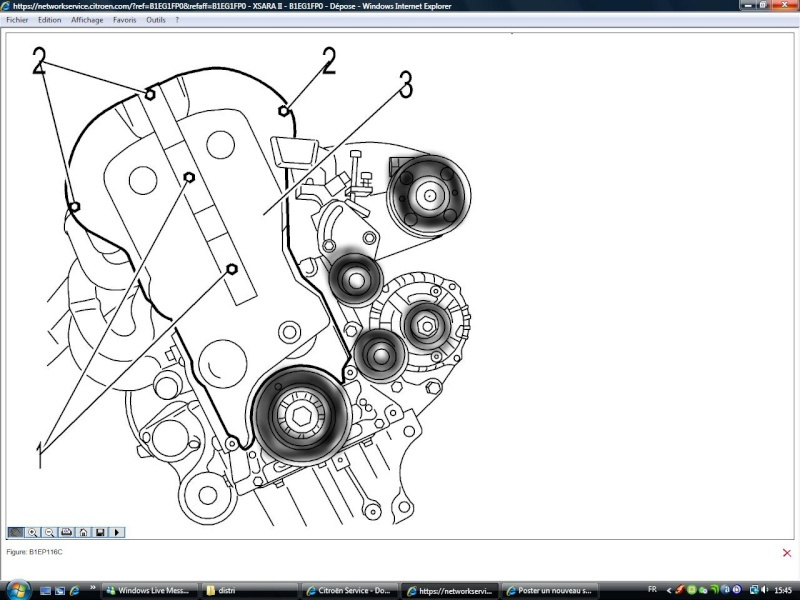

n'ayant pas la RTA, je cherche une photo ou un schéma pour savoir comment est cheminée la courroie d'accessoire avec la clim sur ma 306, quelqu'un a une info ?

Tiens une image où tu peux voir la face côté distribution, je ne suis pas chez moi mais pour te dépanner.
Tiens les coloriés en gris c'est là où passe ta courroie, poulie damper, galet, pompe DA, alternateur et au plus bas le compresseur de clim (non présent sur ce schéma)

salut, mec pour la photo
une question, il me semble si je ne dis pas de bétise que le compresseur de clim est en bas ?
en tout cas lorsque je l'allume je vois la flasque coller
une info de + c'est une 306 2.0L s16 BV6 167ch
Par contre je ne vois pas le cheminement de la courroie sur ton schéma

oui je vais me corriger en effet, erreur de ma part sur mon descriptif schéma
