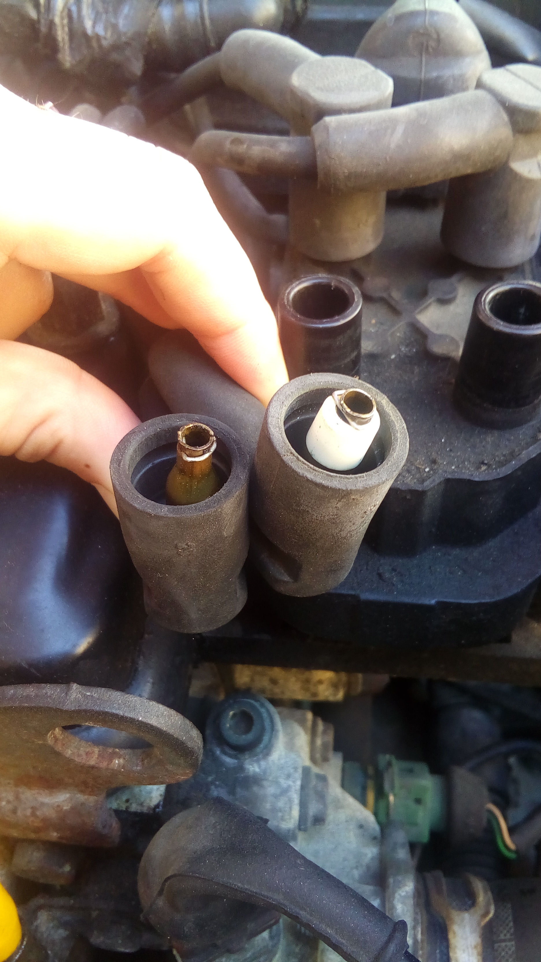

MessagePosté le: 07 06 2017 20:39    Sujet du message: R&eacutepondre en citant
J'ai pensé à la bobine d'allumage, j'ai découvert ça, est-ce normal ?
IMG_20170607_161646.jpg, 2.07 MB
Vues 198 fois
306XU10
Age: 47
Inscrit le: 25 Aoû 2011
Messages: 7219
MessagePosté le: 07 06 2017 21:48    Sujet du message: R&eacutepondre en citant
non pas normal en effet, change les
