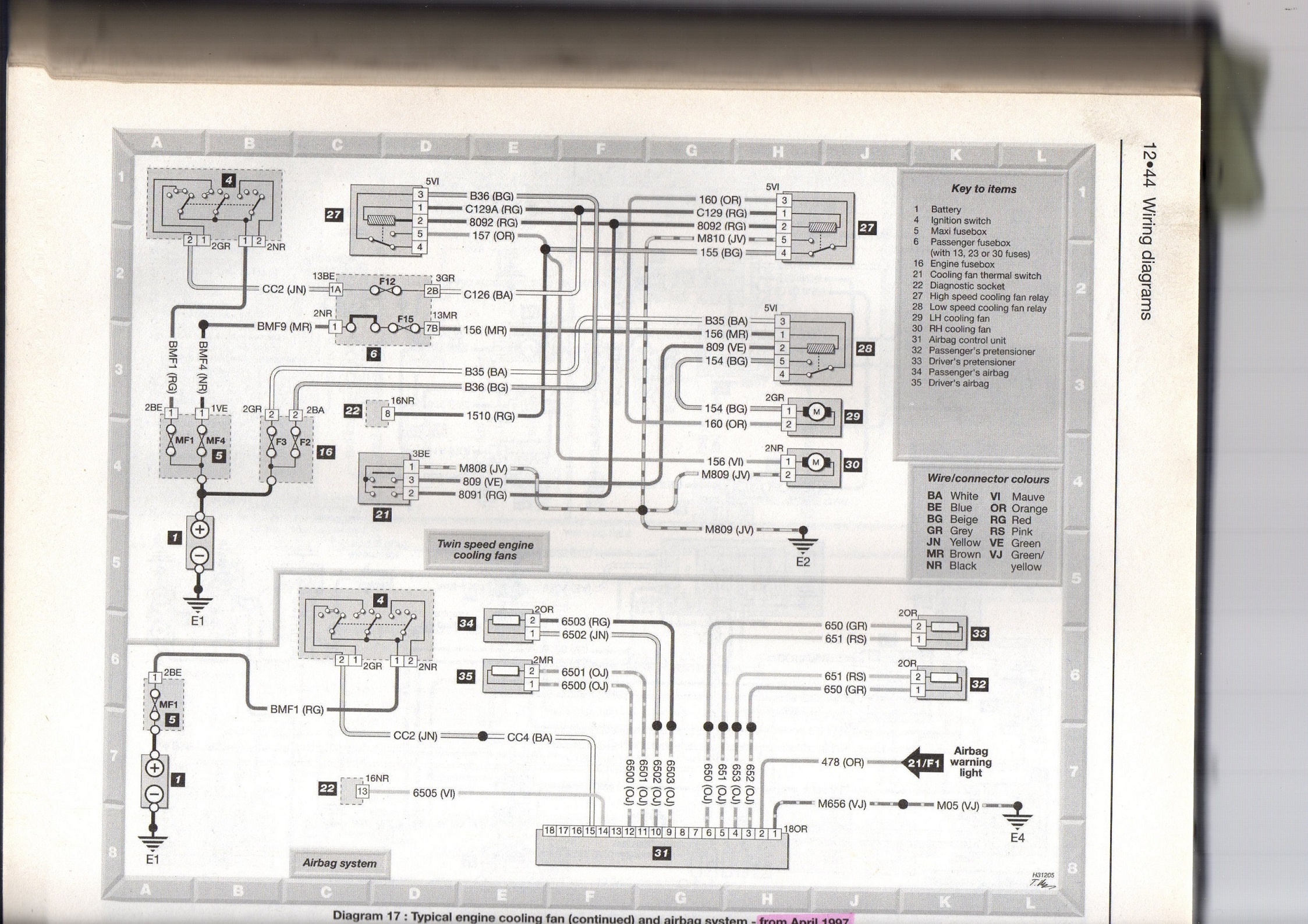

je t'envoie le schéma électrique que j'ai dans la Haynes. je n'ai que ça, je n'en n'ai pas trouvé avec le boitier bitron de clim...
Tu verras qu'il y a 2 ventilos, et 3 relais. Je penche pour 2 verts (qui font la GV sur chacun son ventilo, actionné par sonde de température moteur ou mise en service de la clim),
et un autre relais(le noir) qui fait la PV pour 1 seul (celui de gauche).
je n'ai pas eu le temps aujourd'hui de vérifier sur la mienne pour te confirmer cela...demain je vais au boulot et je ne pourrais pas m’occuper de ma voiture pendant une semaine...
je sais qu'il y a déja eu des sujets traitant de ça en partie moteur et peut être aussi en partie électricité. Dont 1 assez récent (il y a environ 1 mois ou deux).
Désolé de pas pouvoir t'aider plus que ça...

bon voila je tout testé hier mes relais son bon les sonde neuf ,je débranche la sonde le ventilo tourne donc pour moi c'est bon mais pas de déclenchement au delà de 90° donc pour moi soit mauvaise purge ou sonde marron trop courte je vois que ça comme problème.

j'ai regardé avvant de laissé ma S16et j'ai constaté ceci:
à 90° un seul ventilo en petite vitesse (moteur ES au ralenti après de la route, sur un parking)
ça descend à 80° a peu près.
j'enclenche la clim auto (toujours meme conditions): 2 ventilos en service en PV
je débranche la sonde marron: 2 ventilos en GV.
et a part en enlevant la sonde, jusqu'ici j'ai jamais eu les 2 ventilos en GV.
si ca peut aider
