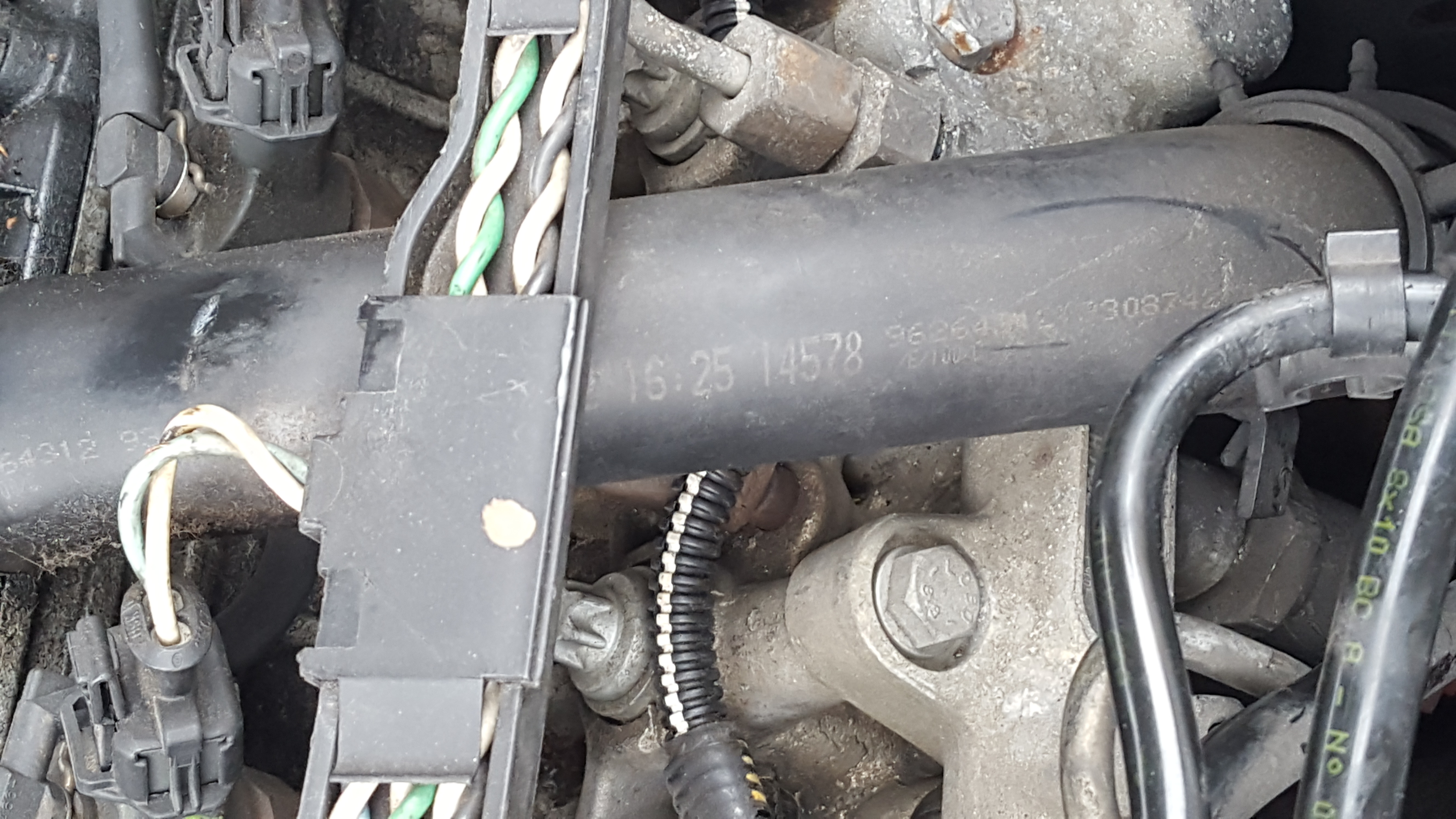

salut, voila j ai cru que les réparations étaient finis mais apparemment... non, je devais emmener ma 306 pour faire enlever le dféuat diag mais chez feu vert (40e pour brancher la valise pour infos), ils n ont pu l'enlever car y a un défaut permanent defaut capteur de pression de rampe, pièce que m 'a changé mon garagiste normalement....je repart avec le défaut donc encore présent...je croyais que mon garagiste l'avais changé.
Par contre j'ai remarqué que j'ai un tuyau de perçé , vos pouvez me dire à quoi sert il, combien coûte t'il et sa référence pour en commander un svp.
Merci d'avance.

Messages: 18825
MessagePosté le: 17 02 2017 0:07    Sujet du message: R&eacutepondre en citant
c'est le tuyau qui part au filtre a air ce n'est pas grave il casse toujours avec les années .
il faudrait un vrai diag avec un suivi ... car la on te sort ce que l'on veut pour te changé des pièces hors le voyant diag avec bloqué a 2000tours ca peut etre le défaut de capteur de pédale . une sonde de préssion .
mais pas le débimetre ni l'egr .. elle ne fait pas alumé le voyant .

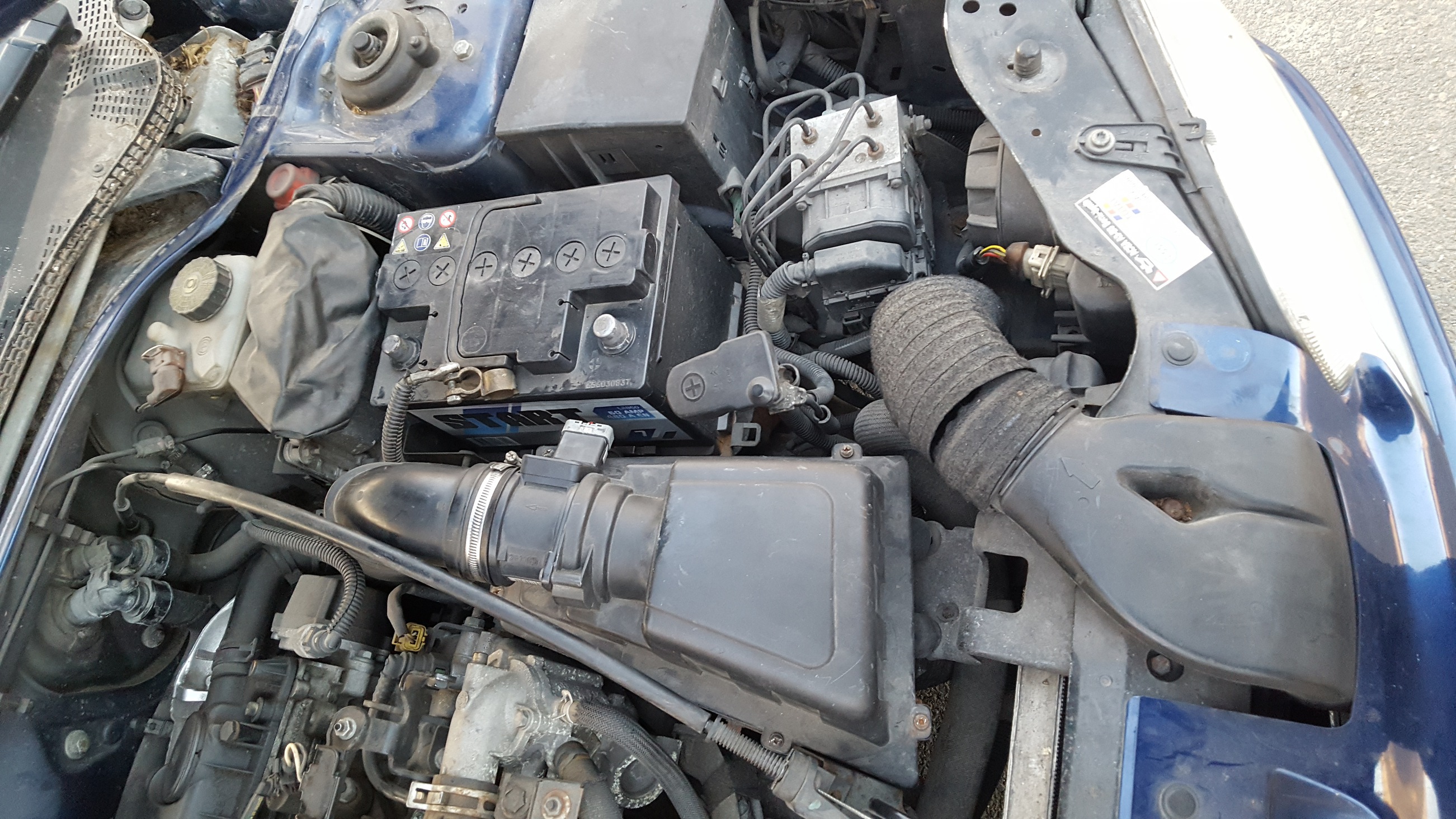

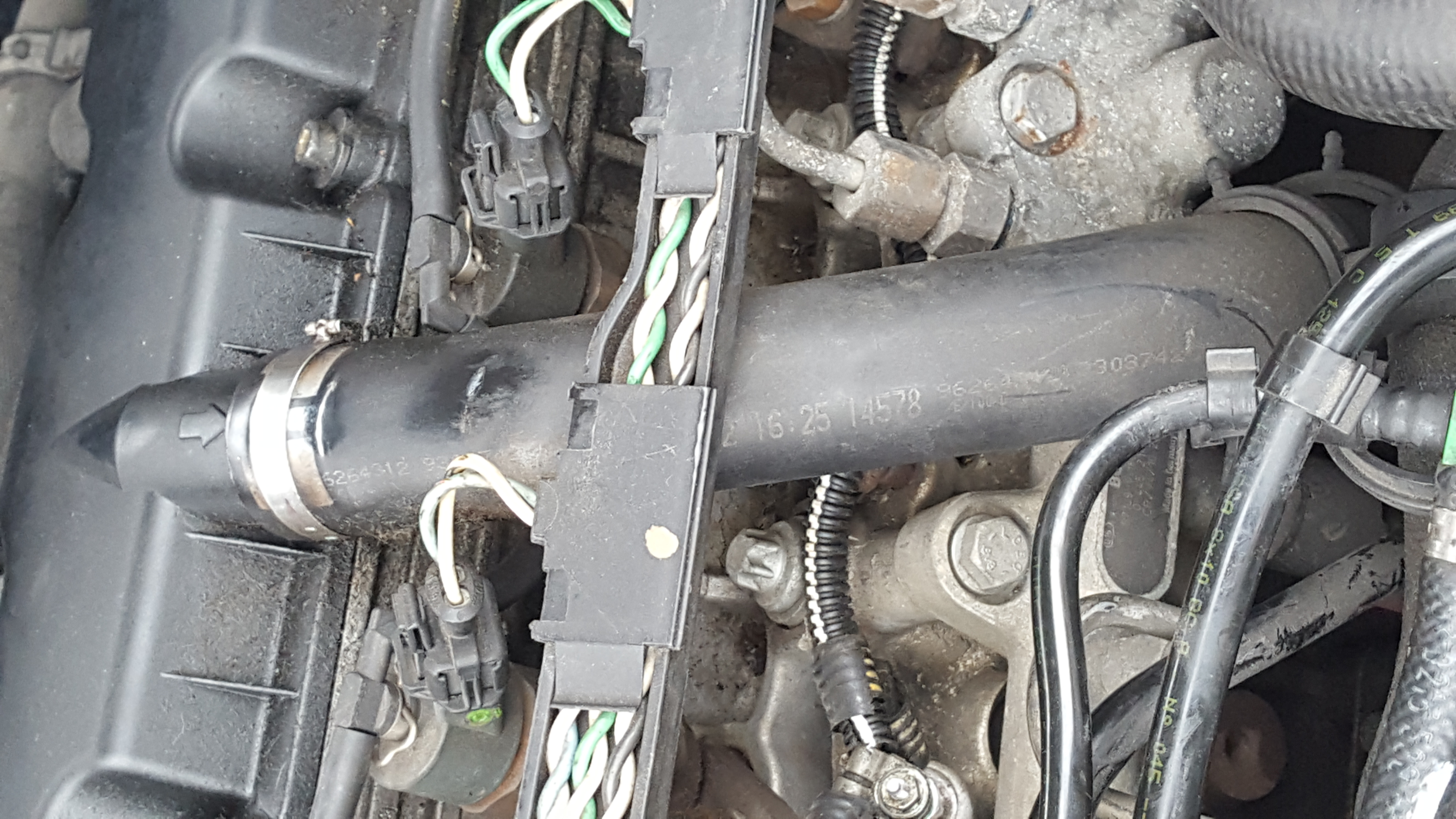

Pour avoir accès au capteur de pression de rampe faut que j’enlève le gros tuyaux au milieu, il sert à quoi, et on peut le débrancher sans problème?
Concernant le connecteur du capteur , je crois qu'il y a trois prise, la masse, et il doit y avoir quel voltage aux autres broches svp?
TUYAUX 306 2 (2).jpg, 2.4 MB
Vues 352 fois
RETRO
Age: 43
Inscrit le: 04 Fév 2017
Messages: 31
MessagePosté le: 22 02 2017 11:55    Sujet du message: R&eacutepondre en citant
2eme photos
tuyaux 306.jpg, 2.16 MB
Vues 356 fois
manu3.6
Pro
Inscrit le: 22 Aoû 2014
Messages: 1012
Localisation: Team IDF
MessagePosté le: 22 02 2017 14:00    Sujet du message: R&eacutepondre en citant
pas besoin de démonter la durite.
tu depose le filtre à gasoil .
prevoi clé de 27 !
