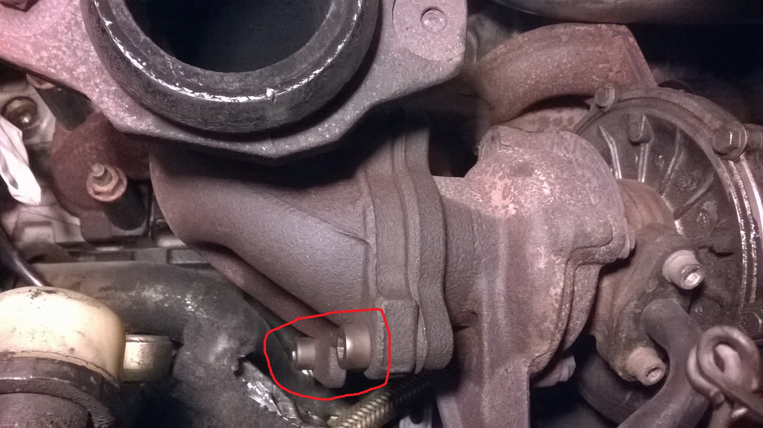

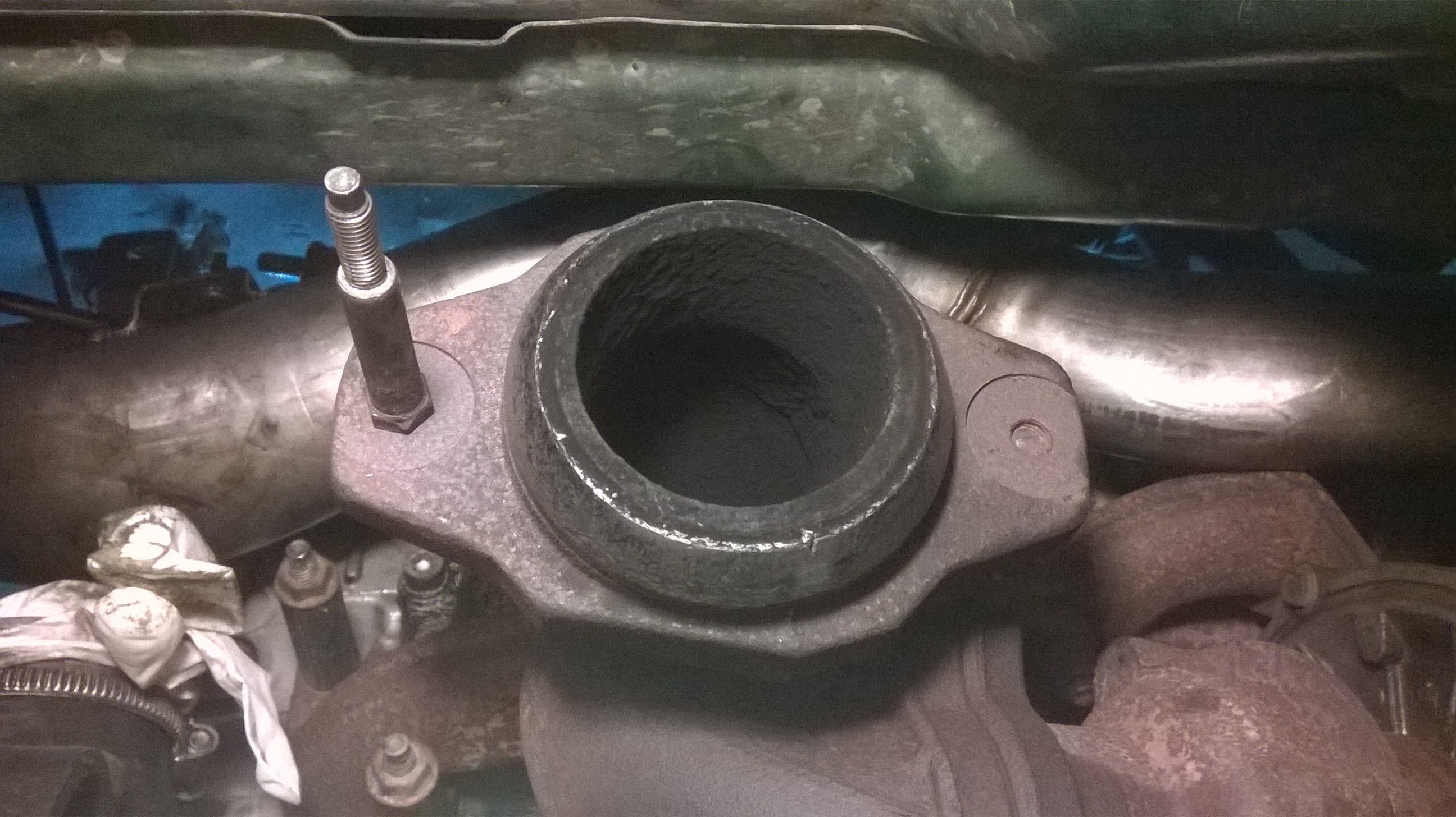

bonjour a tous voila mon soucis , 1 des goujons qui tient l’échappement a la sorti de la pipe est cassé , impossible de demonter les boulon qui tiens la pipe et impossible de passer une perceuse .
quelqu'un a t'il déjà eu le problème et a il une solution a me donner

oui le collecteur sorti du turbo sur 306 2litres HDI 90 CV , les boulon entourer en rouge impossible de les desserrer même après 2 jours de dégrippant

j'ai etait obliger de deposer la pipe d'echappement avec le turbo pour le demonter , chose faite , le boulon cassé est extrait .

Sort tout l'ensemble tu sera déjà plus à l'aise. .car vue comme ça tu n'a aucune force ou bras de levier suffisant !
Après pour juste le goujon casser une fois lensemble démonter tu perce et tu Retarode ô besoin !
