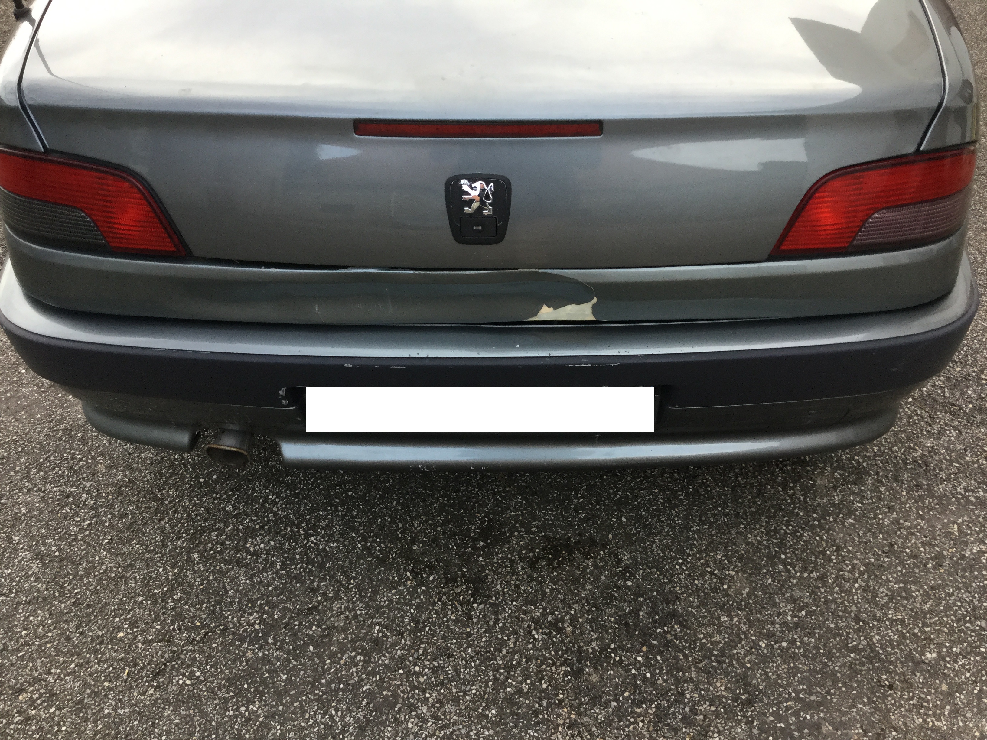

Je suis à la recherche d'un conseil si quelqu'un s'y connais un peu en carrosserie.
Existe t'il un moyen de redresser cette partie (debosselage, tire-clou etc..) ou faut il changer tout l'arrière? est-ce risqué pour la peinture de laisser comme tel?
Je possède le même modèle, même couleur qui vas partir à la casse. Ce dernier peut-il m'échanger la pièce (démontage et pose) ?
Merci de vos réponses :)

salut,
dans un garage au tir clou je dirai?

C'est le point faible de la 306 quand on t’emboutit l'arrière parce que ça fait partie du châssis, ça coûte assez cher de refaire ça
MessagePosté le: 28 02 2017 9:09    Sujet du message: R&eacutepondre en citant
au tir clou çà se récupère

MessagePosté le: 28 02 2017 13:29    Sujet du message: R&eacutepondre en citant
La pièce ce change mais c est du boulot ????

Merci pour vos réponses
Ouais j'avais pensé au tire-clou aussi mais j'ai aucune idée du prix. Pour la pièce c'est tout l'arrière quoi
Sinon une soudure je sais pas

moi au cas ou la piece je peux te l'avoir car j'ai un cab que je démonte . mais c'est du taf a remonté .
sinon meme tire clou les angles ne seront jamais parfait ...

Re, sympa de proposer
J'ai eu un devis c'est pas loin de 600€ dépose/repose, peinture etc...

un tire clous, ça coûte 500€ environ au comptoir de la carrosserie
