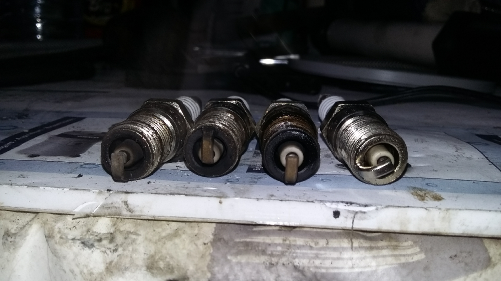

MessagePosté le: 21 12 2016 20:24    Sujet du message: 306 1.6i qui a des accoups et broute a l'acceleration R&eacutepondre en citant
la bobine d'allumage que j'ai été chercher a la casse etait deja hs plot 1 ne donne pas d'etincelle meme avec un autre cable sur la photo on voit bien que la derniere bougie n'a pas effectué de combustion

MessagePosté le: 27 12 2016 23:04    Sujet du message: R&eacutepondre en citant
Donc ce serait ta bobine qui déconnerait et qui fait que tu tournerais sur 3 cylindres ?
Pour le cata bouché, je ne sais pas si cela le ferait également au point mort en accélérant. Car
Maintenant, vérifie bien l'étanchéité de ta ligne d'échappement, que tu n'entendes aucune fuite conséquente (surtout avant la sonde lambda). Essaye de sentir si tu n'as pas une odeur bizarre en sortie de pot (genre mauvaise combustion due à un mélange trop riche, quoique tes bougies ne sont pas noires).
Et pour le capteur de pression, ce serait dommage d'en acheter un si ce n'est pas ça (c'est peut-être juste un problème "d'allumage" au sens fils haute tension et/ou bobines)

MessagePosté le: 30 12 2016 23:43    Sujet du message: 306 1.6i qui a des accoups et broute a l'acceleration R&eacutepondre en citant
probleme resolu cetait la bobine haute tension hs
