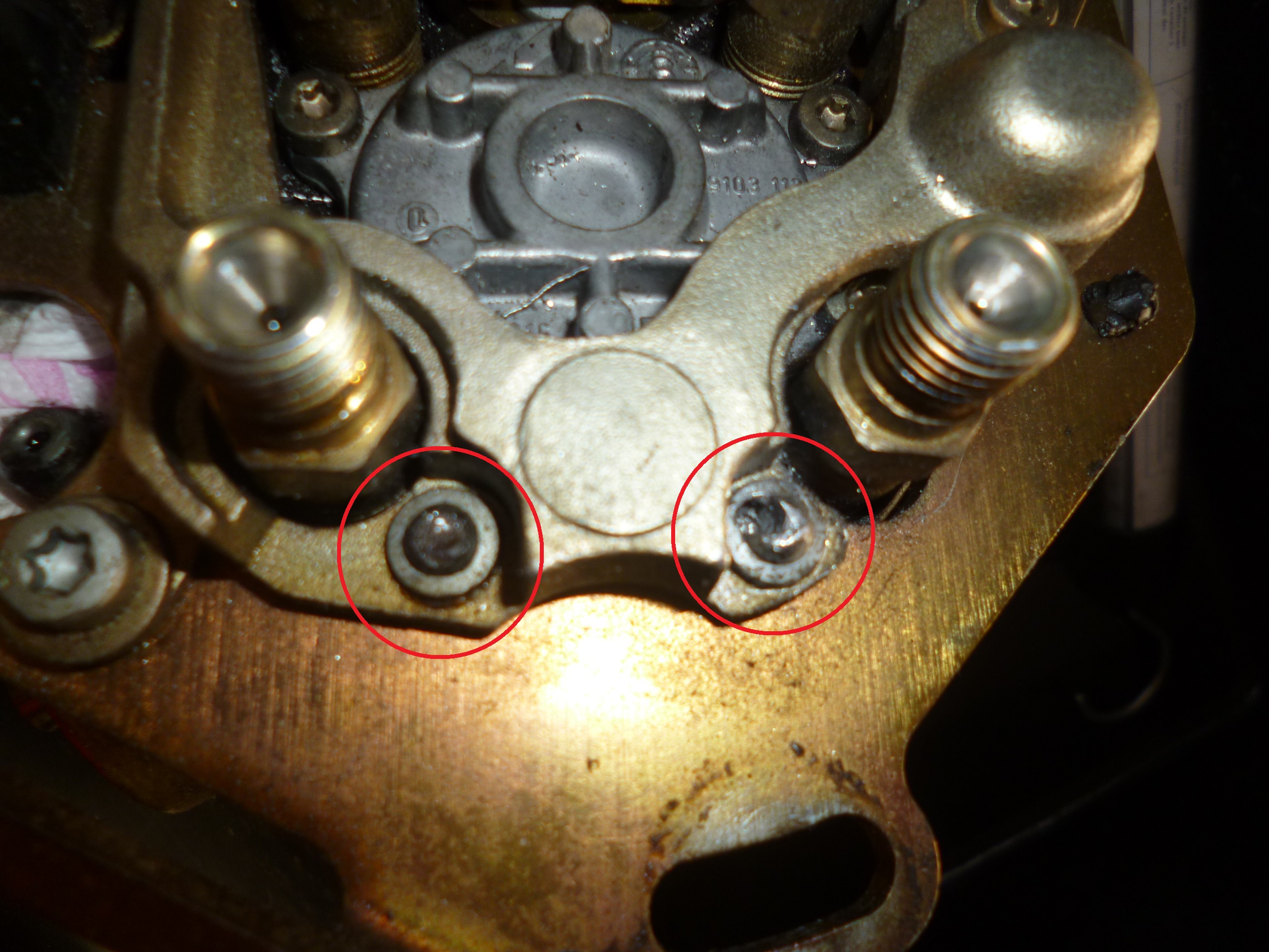

Comment faites -vous pour virer ces vis, j'ai essayé de percer, je suis passé un peu à côté. Donc je sèche.
Suffit-il de percer un peu à cet endroit ou faut-il faire autrement?
J'en ai pris que deux en photos, il y en a trois autres

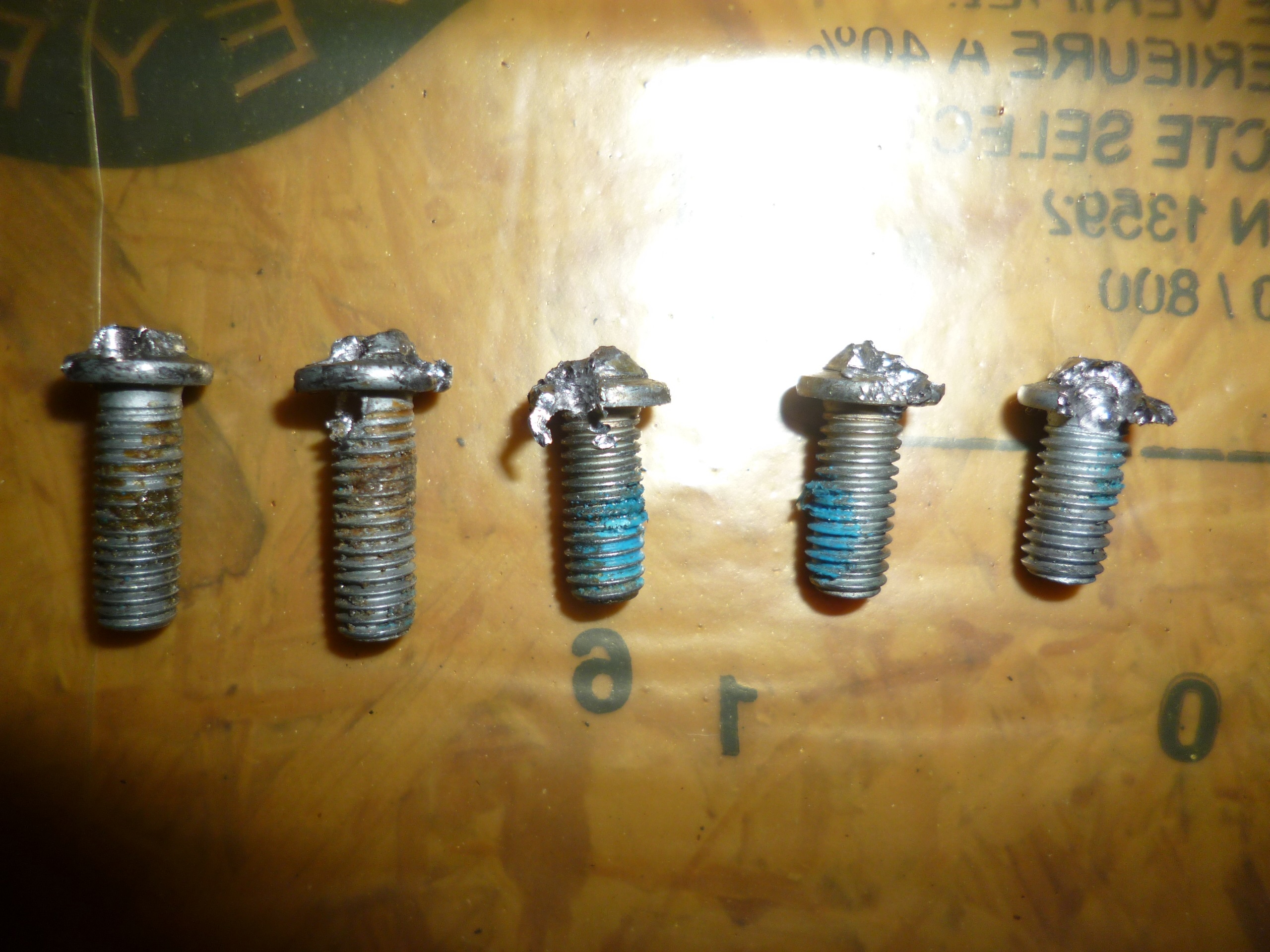

Bonsoir,
En exclusivité et nulle part sur aucun autre site internet , je vous donne ma façon.
Prendre un forêt de 2.5 , 3 mm pour réaliser une sorte d'encoche sur la sorte de collerette de la vis.
En suite prendre un mini burin ou un embout costaud plat et taper avec un matreau dans le sens anti horaire afin de dévisser le vis. Sur certaine, il faut au départ sacrément bourriner car ils ont eu en plus d'utiliser des vis autocassante qui ne servent strictement à rien du frein filet.
Sur cetaine fis il faut répéter l'opération plusieurs fois.
Astuce complémntaire, utiliser une pince plate plate pour finir de déviseer et pour sortir les vis.
Dimension.
2 vis M6 *20
2 vis M6 *16
1 vis Ms* 12
Je joins la photo des vis exposés.
