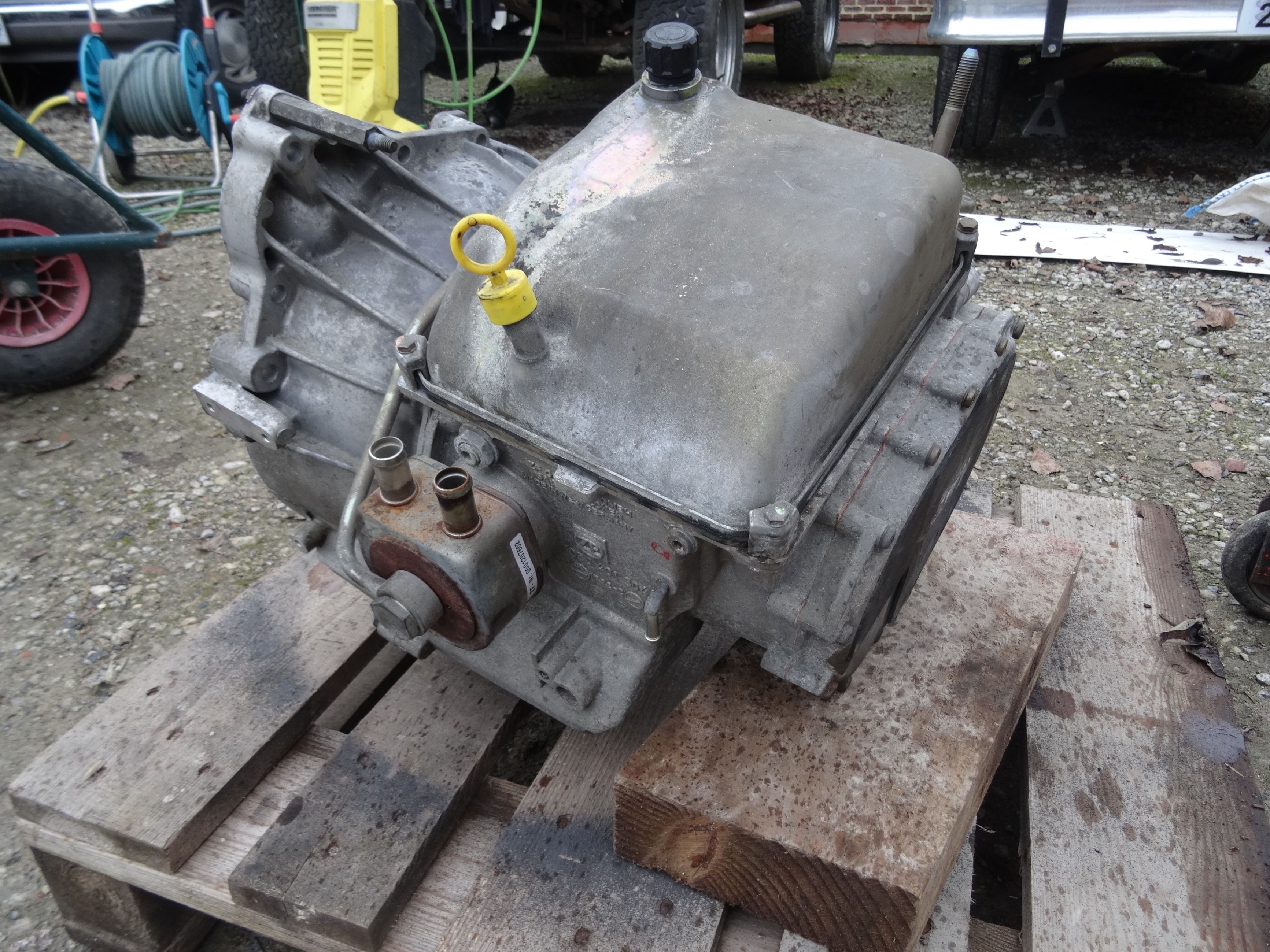

J'ai commencé par virer tout ce qui servait a rien: clim, pompe lhm, sphere arriere, la boite auto et tout les tuyaux qui vont avec....
en parlant de ca, sachant qu'elle fonctionnes, combien ca peu se vendre une boite auto la dessus, c'est une zf 4hp18...
j'ai regardé les prix sur lbc et l'ai mise a 350e
les bonnes nouvelles c'est que mon casseur m'a deniché un faisceau de 806 dans son brun (celui de la xm etais coupé de partout)
l'autre c'est que j'ai un pote qui a une boite de 205 gti 1.9l qui traines chez ses grands parents, on s'est mis ok en echange d'un boulot sur sa bagnole sur base de 50e
pour le moment je me penches sur l'histoire de l'embrayage, j'ai trouvé un VM de s16 pour 50e, mais il m'a l'air un peu moche par endroits (peur que le nouvel embrayage ne broutes), vais voir avec mon tourneur pour le prix d'un surfacage si besoin est..
en mecanisme et disque je sais pas encore trop ce que je vais mettre, j'aurais voulu un disque garni non amortit (les disque a petale c'est l'horreur en daily car)
sinon je prends un origine, je vires les ressorts et soudes tout facon drag ^^
j'ai aussi trouvé un calculo en mpi 3.2 de 806 ref 0261 204 840, le fichier carto doit pas etre le bon pour mon moteur car mon moulin de xm est prevu pour intercooler, et le 806 non...
d'apres le gars il venais d'une caisse depourvue d'anti demarage donc a premiere vue pas de deblocage
je sais pas si la ref vous parles ..
Comme j'ai du virer la pompe LHM, faut que je voies si celle de mon TU est interchangeable ou pas.
en allant a la casse j'irais prendre mes ressorts de 306 hdi pour supporter le poids du ct, on m'as dit qu'ils étaient plus balaises.
je verrais aussi pour un essieu ou des barres de torsion de break, car putain, avec le poids du moteur ma cuve de gaz étais a 10 cms du sol, vas falloir que je m'en occupes car on peu vraiment rien charger dans cette bagnole...
Rapide photo du moulin, rien d'extraordinaire pour vous, mais je suis tout content
certains auront remarqué la presence d'un robinet depression, du coup, bien que le turbo soit impecable (pas une zik d'huile dans les conduits), je vais quand meme enlever la culasse histoire et juger de la gueule des cylindres pour voir si le moteur a pas trop été maltraité.
La boite, toute propre et prete pour le stockage
Voila, tout pour aujourd'hui
