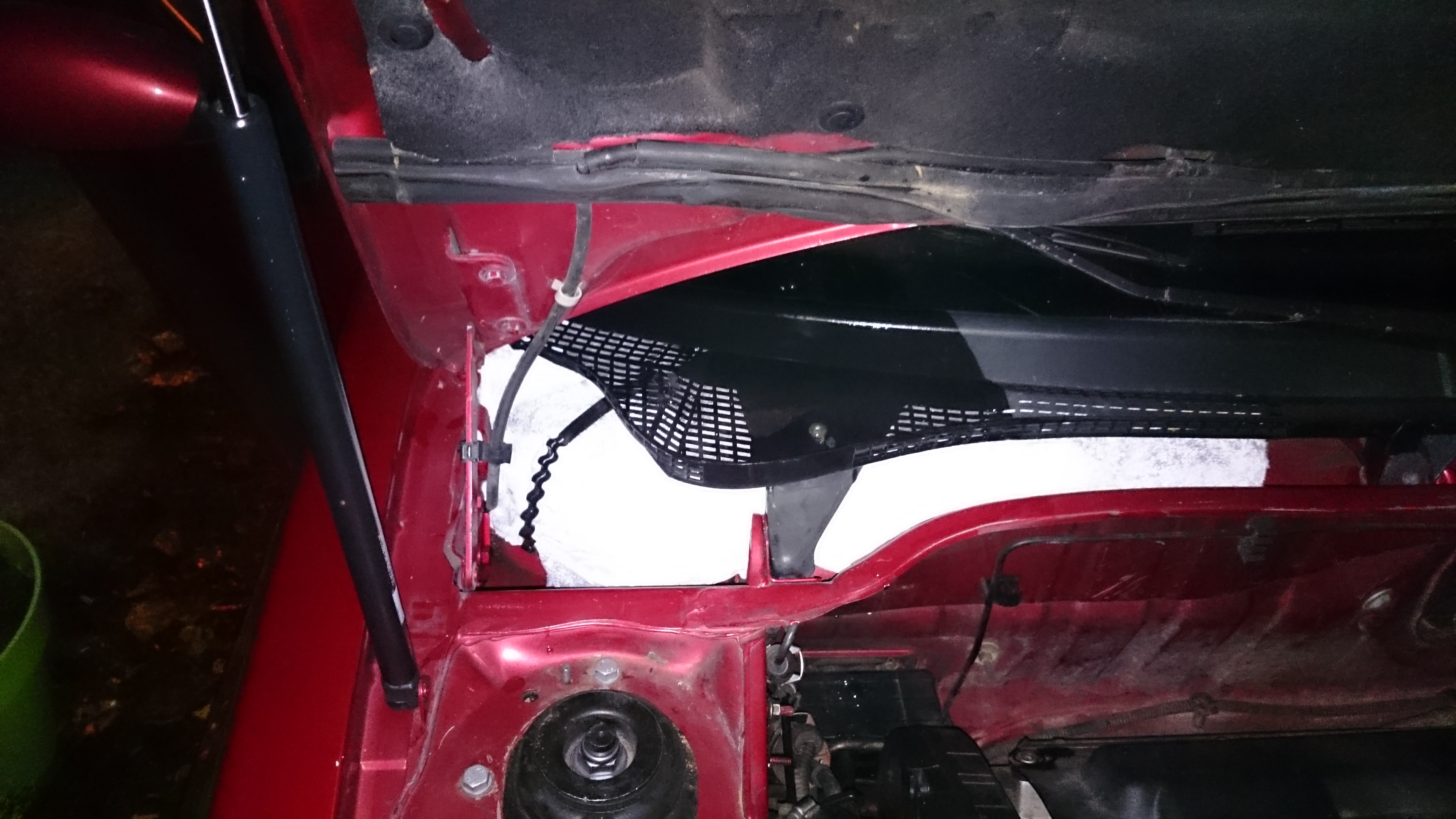

à tous!
Un petit conseil avisé ne serait pas de refus
Voila, j'ai la clim auto sur mon S16, et j'ai une gaine d'aspiration (celle côté compartiment moteur) rigide, qui est bizarrement fixée. Je pense qu'il manque quelque chose du genre à 3 vis pour bien maintenir tout en place...
Première question: est ce que cela existe ou je cherche un mouton à 5 pattes?
Deuxième question: comment adapter un filtre d'habitacle type CU3435 kit, du coup???
DSC_0510.JPG, 1.59 MB
Vues 550 fois

gaine rigide.JPG, 2.98 MB
Vues 539 fois
Messages: 1275
MessagePosté le: 13 11 2016 20:11    Sujet du message: R&eacutepondre en citant
photo encore
DSC_0512.JPG, 1.64 MB
Vues 568 fois

Messages: 1275
MessagePosté le: 13 11 2016 20:14    Sujet du message: R&eacutepondre en citant
et encore une autre!
Ca c'est la bricole que j'ai faite avec un ancien rideau de douche (merci madame) qui devrait m'éviter d'avoir trop d'eau à entrer par la gaine rigide!
DSC_0514.JPG, 2.4 MB
Vues 565 fois

Messages: 1275
MessagePosté le: 13 11 2016 20:20    Sujet du message: R&eacutepondre en citant
bonsoir Adrien 42, merci de ta réponse rapide!
Je pense, cependant, que ce n'est pas la pièce dont j'ai besoin...
En effet, quand on regarde de plus près la 2ème photo postée, on peut remarquer qu'il y a une grille intégrée à la gaine rigide, et que le tout vient se coller directement sur la bouche d'aspiration du ventilo... Ca ne tient que grace à l'espèce de "ressort" en plastique (qui ressemble fort d'ailleurs à une attache de filtre à essence comme sur mon 1400). Je me demande donc s'il n'existe pas une espèce de protection/fixation qui permet de maintenir le tout en place fermement
je précise que Google ne veut plus être mon ami je cherche depuis cet après midi, je n'arrive pas à trouver un sujet qui en plarle sur le forum ou ailleurs...j'ai toujours des trucs approchants, mais jamais plie poil pareil....

Messages: 1275
MessagePosté le: 18 11 2016 11:33    Sujet du message: R&eacutepondre en citant
je crois avoir trouvé une référence et le bon schéma
Quelqu'un qui a accès au service box pourrait il me lever le doute svp?
Je possède la pièce repère 17 d'origine, il me manquerait la pièce repère 16...
Merci à tous
16 8251 C0
COWL DEFLECTOR
16 8251 68
COWL DEFLECTOR
17 8251 74
DEFLECTOR SEAL
17 8251 99
DEFLECTOR SEAL
gaine rigide entree clim.jpg, 191.29 KB

Messages: 1275
MessagePosté le: 20 11 2016 19:54    Sujet du message: R&eacutepondre en citant
à tous!
dernières news!
alors en fait, j'avais une petite fuite par l'aspiration de la gaine de clim (d'ailleurs merci à 306XU10 pour les références des déflecteurs): résolu en virant l'ancien joint/colle??? et en remplaçant par du silicone ainsi qu'en repositionnant le système bancal d'attache pour bien appliquer le tout dans son logement.
Mais surtout j'ai une fuite par mon pare brise qui est décollé du côté gauche.... la mega loose en plus, c'est pas comme s'il faisait chaud et sec en ce moment
Bref, j'ai fait le goret en mettant du silicone, en attendant de pouvoir aller chez un carrossier
D'ailleurs, si vous avez une idée du prix pour une dépose/repose avec collage d'un pare brise, je suis preneur
plus de détail dans ma prez
nouvelle fixation.JPG, 1.28 MB
Vues 542 fois
silicone2.JPG, 1.35 MB
Vues 553 fois

Messages: 1275
MessagePosté le: 15 12 2016 2:09    Sujet du message: R&eacutepondre en citant
Wildfox!
Merci pour le lien sur ta préz!! C'est cool!
En fait, d'est ce plastique qui recouvre l'ensemble qui vient en plus de la "durite" d'aspiration . C'est ça qu'il faut que j'arrive à trouver... A priori, c'est un ensemble qu'il y avait sur les voitures avec clim auto.
J'en ai trouvé un sur LBC, mais forcément le mec ne répond pas aux mails ni aux sms pas eu le temps de l’appeler encore
