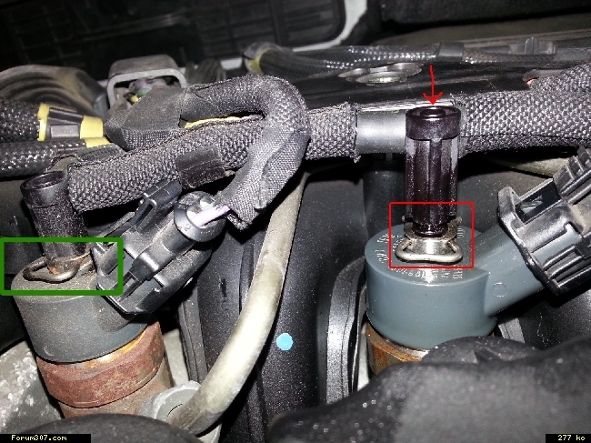

Je viens demander votre aide. Depuis un moment j'ai une fuite de Gazole sur mon 306 2.0hdi. Sauf que la ca s'empire et elle ne démarre pas excactement au quart.
J'ai 2 fuite sur les meme composants ce sont à priori les tuyaux d'injecteur niveau sortie ?
Savez vous comment je pourrais réparer ca ?
Ci dessous vous trouverez une photo
Merci pour votre aide[img]http://i64.tinypic.com/2v0e4c6.jpg[/img]

Photo: http://i64.tinypic.com/2v0e4c6​.jpg
Video: http://fr.tinypic.com/r/2q9jfh​h/9

Vu que j'y vois que dalle,il faut voir si la fuite vient des tuyaux ou de la rampe commune.
En neuf c'est disponible que pour les versions de 306 HDI récentes,pour les HDI de 99 c'est NFP(se se fabrique plus)
Bizarre ton histoire car généralement ce type de fuite empêche l'auto de démarrer et tu aurais eu des coupures au quotidien.

oui on voit rien.
en bref si tu parle de tuyau aux injecteurs c'est sur le cicuit retour déjà !
Faudrait que tu sache dire d'où vient ta fuite. .
Dans tou les cas tu as une prise d'aire..ce qui explique ton problème de démarrage
après tout ceci nest qune piste et reste à confirmer !

salut.
Sur la vidéo j'ai l'impression qu'il sagit du common rail
https://img3.leboncoin.fr/images/df8/df83a21818d55196fc416371d3731360cd649d5b.jpg
la photo c'est sur une 1.6hdi mais la piece ressemble un peu a ça.
C'est le circuit haute pression. cette piece est entre la pompe haute pression et les injecteurs. La circuit haute pression est en durite métalique.
essais de controler le serrage de tes durite.
http://y.odoul.free.fr/fr2/intro1c.htm
sinon le circuit de retour des injecteurs et en plastique noir. les tuyaux sont au dessus des injecteurs
http://www.forum307.com/upload/vignettes/tisnoopy/229kvmp.jpg
