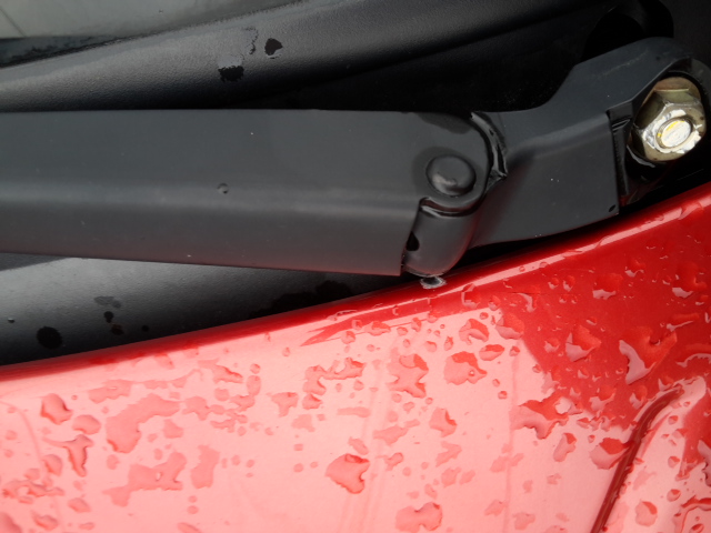

Bonjour à tous ,
J'ai remarqué sur a titine un petit soucis avec le bras d'essuie glace côté conducteur .
Pour faire court , quand j'ouvre mon capot moteur celui-ci frotte le bas du bras d'essuie glace , assez fort d'ailleurs car ça 'enlève la peinture du capot
Quelqu'un aurai une petite idée pour m'éclairé svp
Et j'oubliai , Joyeuse Pâques à tous

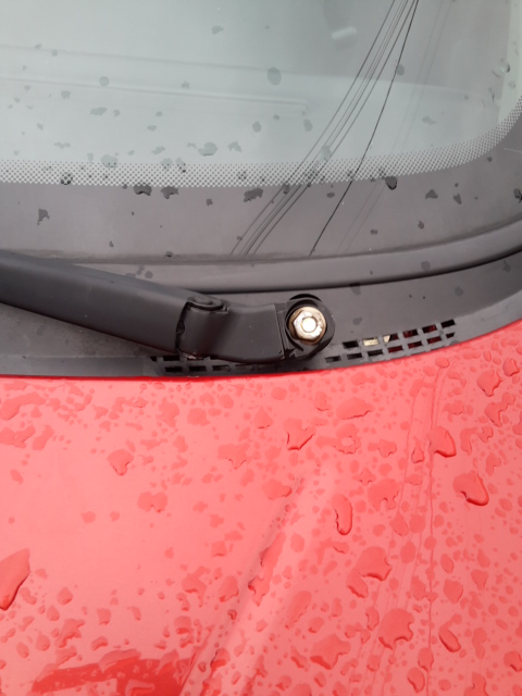

MessagePosté le: 31 03 2016 11:12    Sujet du message: R&eacutepondre en citant
Voici deux photos qui représente mon soucis
20160331_110650.jpg, 147.6 KB
Vues 678 fois
20160331_110700.jpg, 144.96 KB
Vues 631 fois
Messages: 18825
MessagePosté le: 31 03 2016 11:38    Sujet du message: R&eacutepondre en citant
ils ont du toucher au réglage en dessous au niveau de la patte qui fait allé t'es essuies vitre .
fait une photo ou t'es balais monte au maximum pour voir comment c'est dérégler .

MessagePosté le: 02 05 2016 16:21    Sujet du message: R&eacutepondre en citant
Bonjour à tous ,
Merci pour vos conseils , j'ai réglé la hauteur des bras et nickel

MessagePosté le: 14 06 2016 20:55    Sujet du message: R&eacutepondre en citant
Attention, sur la 306 il y a un "bras gauche" et un "bras droit", et s'ils sont inversés ça touche du coté conducteur !
