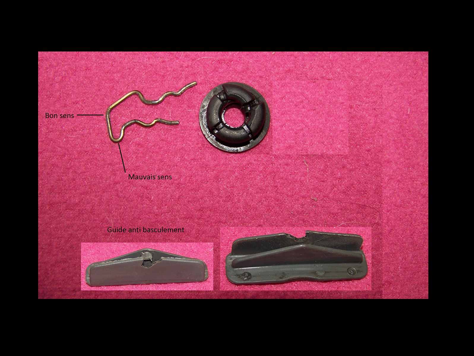

Perso, outre le fait de remplacer les panneau de mousse « étanche », je souhaite passer à l’intérieur de la porte une feuille de plastique souple collée en haut, juste sous la vitre, et qui descendrai jusque en bas, espérant obtenir une bonne étanchéité; mon souci c’est de trouver la colle qui correspond, je pensais à la colle noire qui servait justement à fixer les plastiques rigide à l’intérieur des portières ou des feux arrières sur des véhicules un plus anciens, mais je ne sais si celle-ci existe toujours et sous quel nom.
Autre souci, il y a un guide de vitre en plastique dans lequel vient se clipser la partie supérieur de la vitre pour éviter son basculement, donc quand on dépose la vitre, ce clips plastique casse partiellement, donc à remplacer !
Autre pièce en plastique, la bague qui permet de fixer la vitre sur l’axe du lève-vitre et d’immobiliser celle-ci par une épingle en métal, même souci, au démontage, on ne vois pas bien comment enlever cette épingle, vu sa forme, j’ai pensé, à tort, qu’il fallait accrocher un laiton sur la petite boucle, une fois extraite, on voit la forme de cette épingle et je comprends, un peu tard, que ce n’était pas cela, donc même punition, à remplacer !
Dernière question, comment enlève-t-on le lèche vitre extérieur, pas vu d’agrafes, ne semble pas clipsé sur une feuillure, j’ai tenté de soulever légèrement celui-ci avec un tournevis mais en vain !

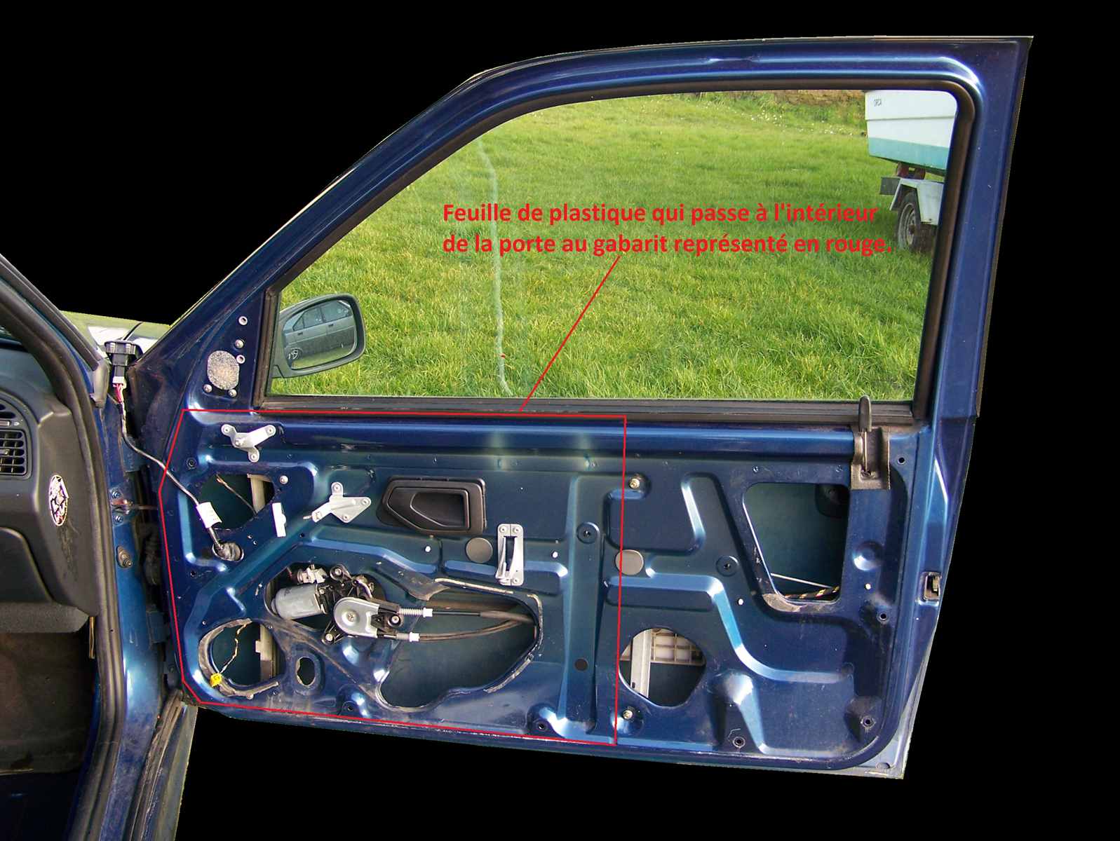

j'ai essayé ta méthode en fixant la feuille de plastique sous le lèche vitre intérieur, bien vu.
J'ai pose une feuille au gabarit de la porte, voir photo jointe, celle-ci permet d'isoler de l'eau les 2 tiers de la porte.
pour le test j'ai pris le plastique que j'avais sous la main et placé celle-ci dans les 2 portes, j'ai fait lest de l'eau, j'entends bien l'eau qui coule dans les portes, à ma grande surprise, pour l'instant plus d'entrée d'eau dans l'habitacle.
Je vais attendre quelques jours de pluie pour constater l'efficacité des ces feuilles, pour l'instant je n'ai pas reposé les garnitures en mousse.
Si c'est concluant, me reste à trouver le plastique qui convient puis coller les feuilles à plusieurs endroits pour éviter qu'elles ne remontent avec la vitre.
Si tu as d'autres suggestions, je suis preneur.
Quand ce sera terminé je passerai dire ce que ça donne.

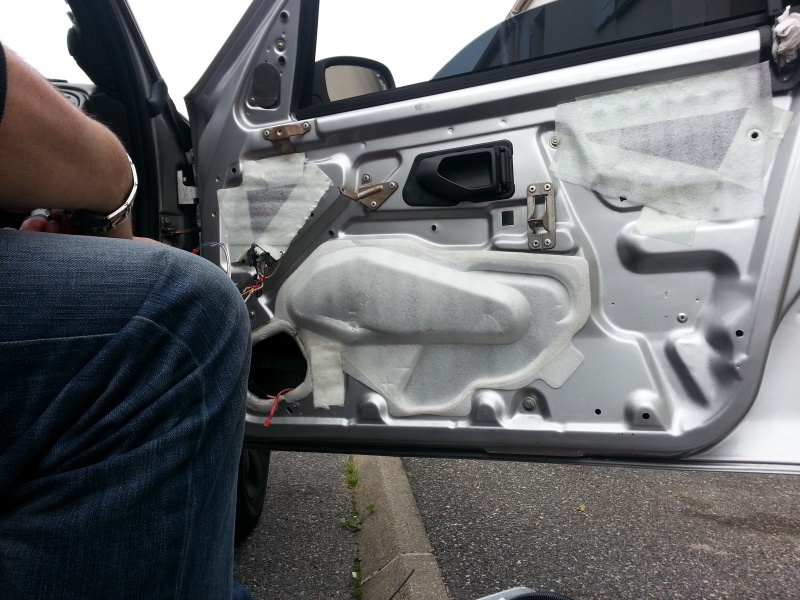

MessagePosté le: 25 04 2016 9:00    Sujet du message: R&eacutepondre en citant
avec la feuille plastique çà "vibre"
tu as aussi l'option isolant à parquet flottant ( le rouleau mousse blanche ) à collé avec du double face et cela fonctionne tout aussi bien

MessagePosté le: 25 04 2016 21:04    Sujet du message: R&eacutepondre en citant
Salut. Tant mieux alors. D'origine la feuille n'est pas aussi grande. Ton haut parleur risque de la faire vibrer je crains
Sebingrid je ne voie pas de quoi tu parle. C'est de la mousse fine un peu comme l'isolant d'origine?
Age: 1358
MessagePosté le: 25 04 2016 22:31    Sujet du message: R&eacutepondre en citant
oui, comme dans le dossier montage vitre arrière électrique avec les photos de mon break

MessagePosté le: 26 04 2016 21:53    Sujet du message: R&eacutepondre en citant
directement collé sur la porte
la feuille plastique dès que je mettais du son ou je roulais çà vibrait

Avec la photo c'est plus parlant, en fait tu as collé comme à l'origine, côté intérieur habitacle, si l'étanchéité est bonne, pourquoi pas.
Perso, j'ai mis la feuille à l'intérieur de la porte, côté lèche vitre intérieur comme a fait fabueno, de toute façon c'est le résultat qui compte.
Je vais voir pour acheter la mousse que tu me conseille, au vu de la photo elle à l'air de bien s'adapter aux formes, et là pas de souci de bruit.
