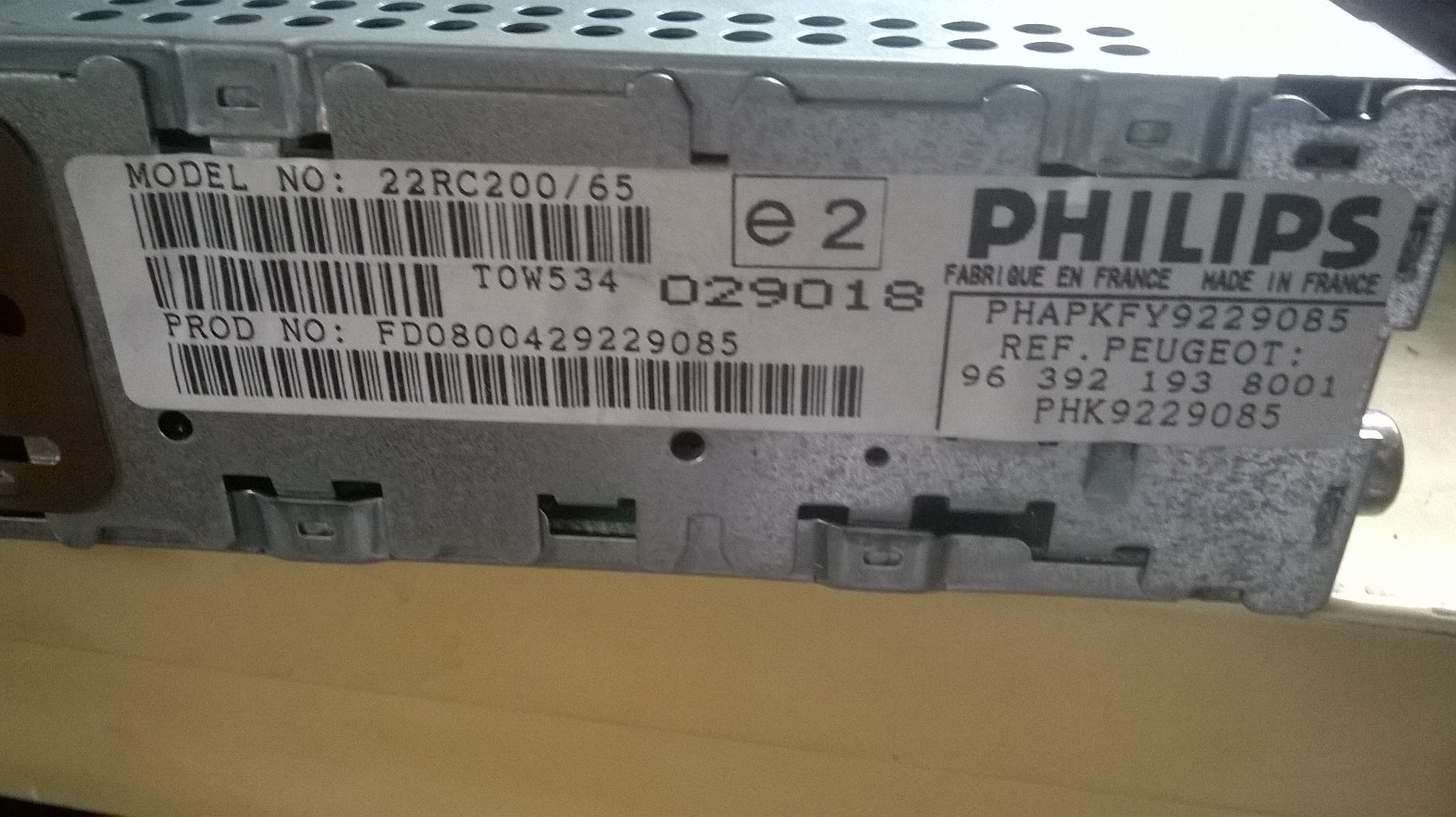

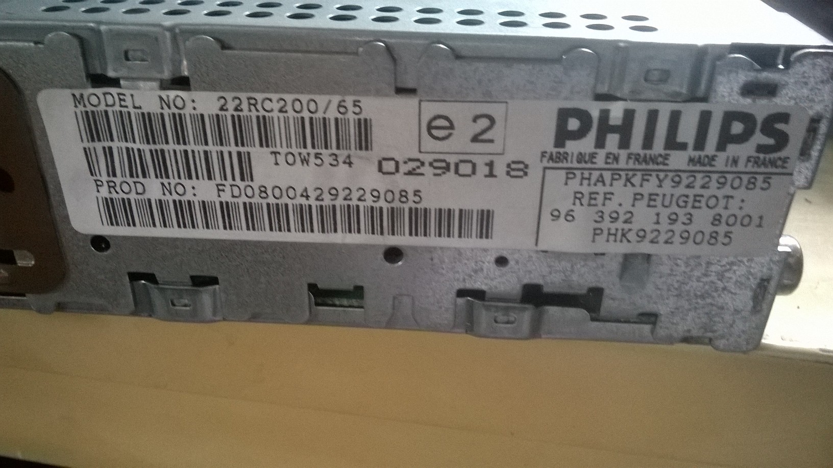

voici l'étiquette du poste d'origine
WP_20160507_002.jpg, 393.45 KB
Vues 871 fois

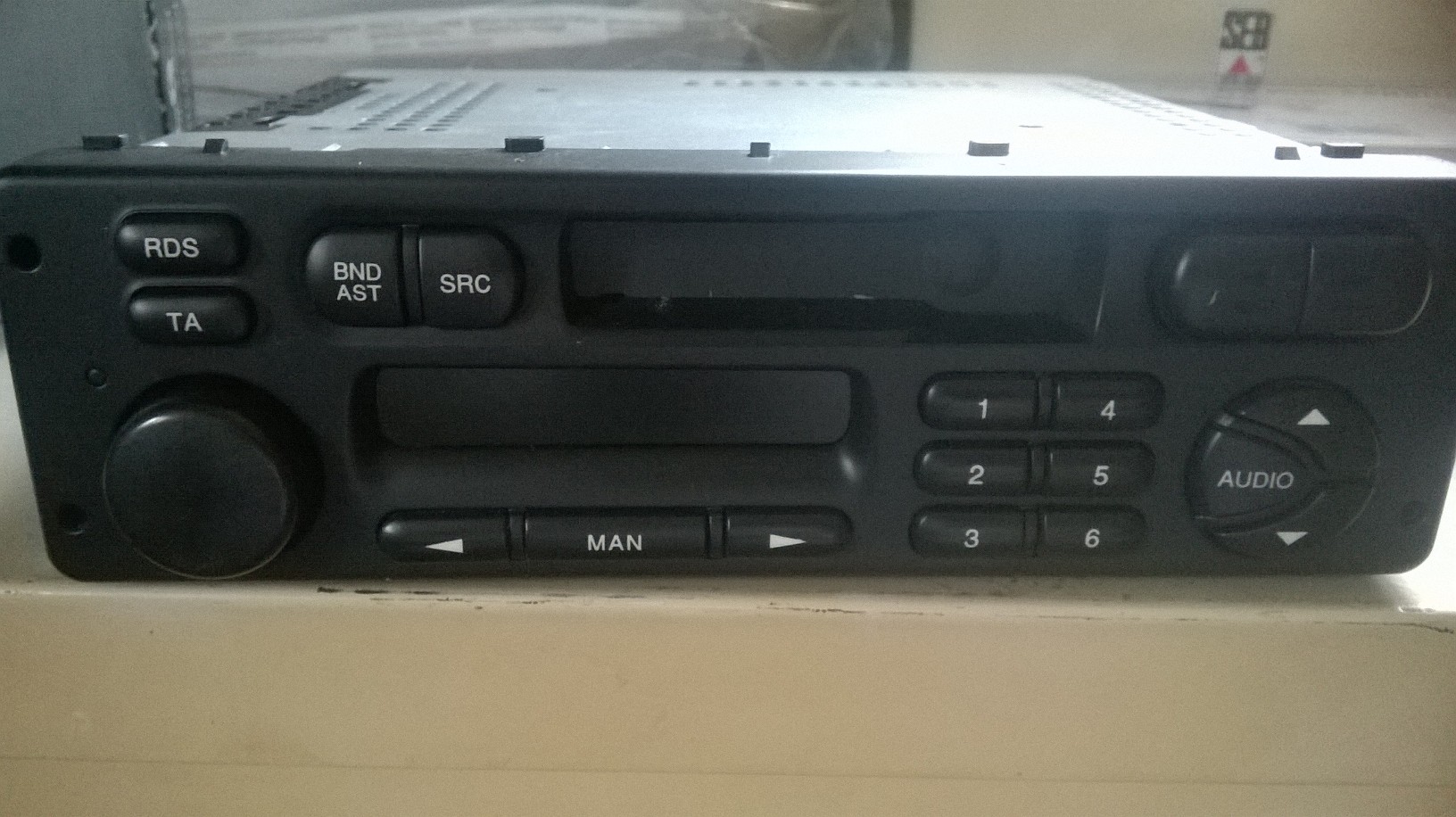

voici le poste d'origine
WP_20160507_001.jpg, 372.4 KB
Vues 867 fois

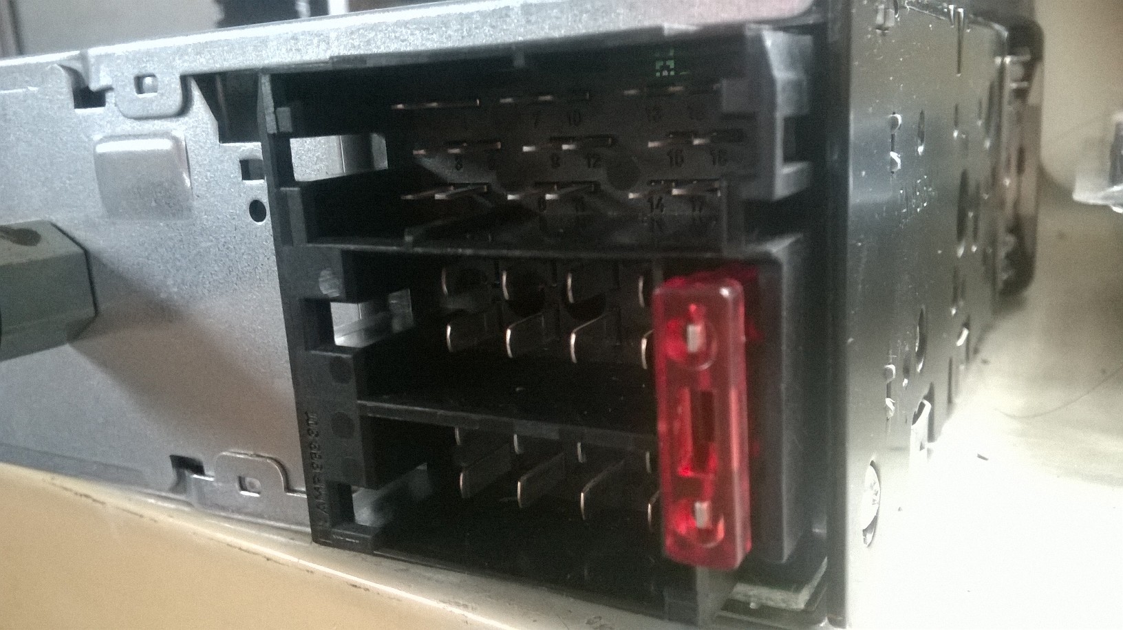

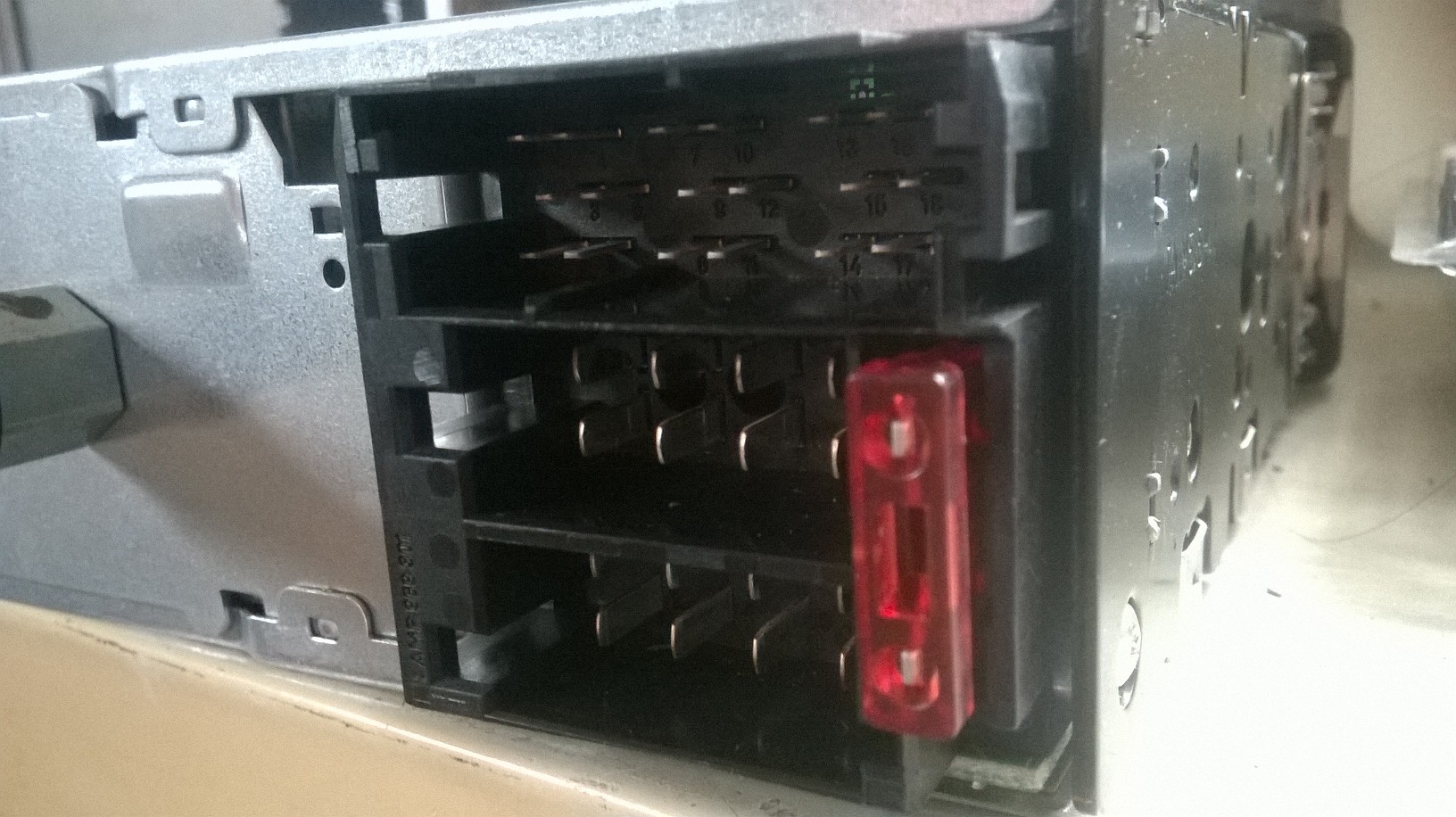

les prise arrière de l'ancien poste
WP_20160507_003.jpg, 398.95 KB
Vues 896 fois

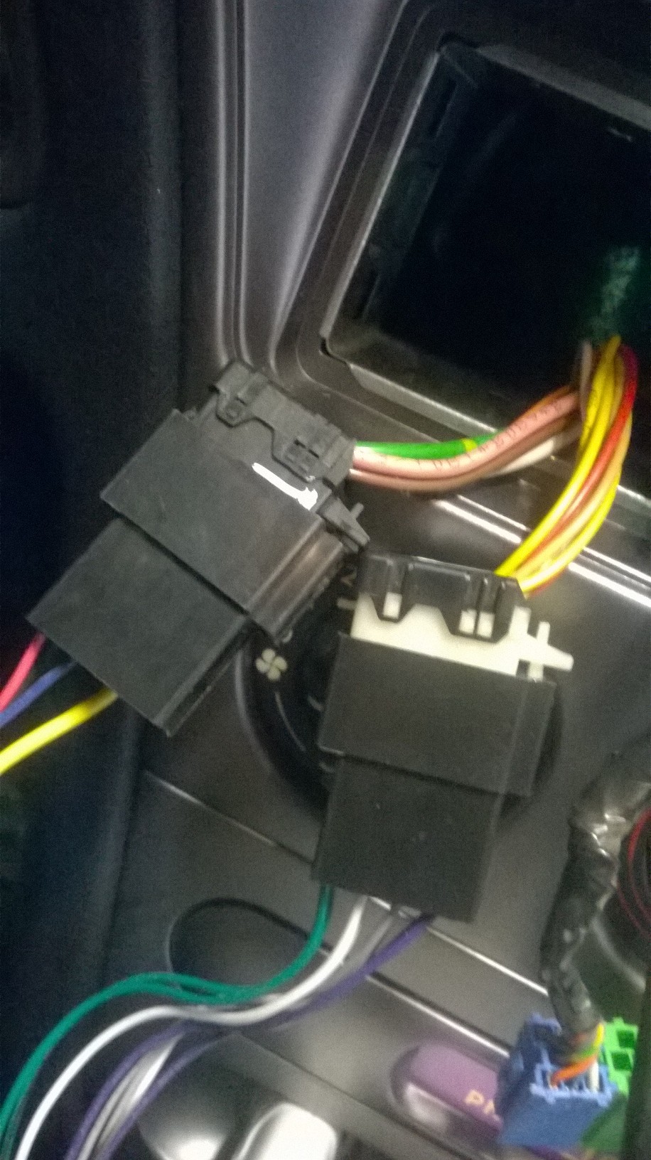

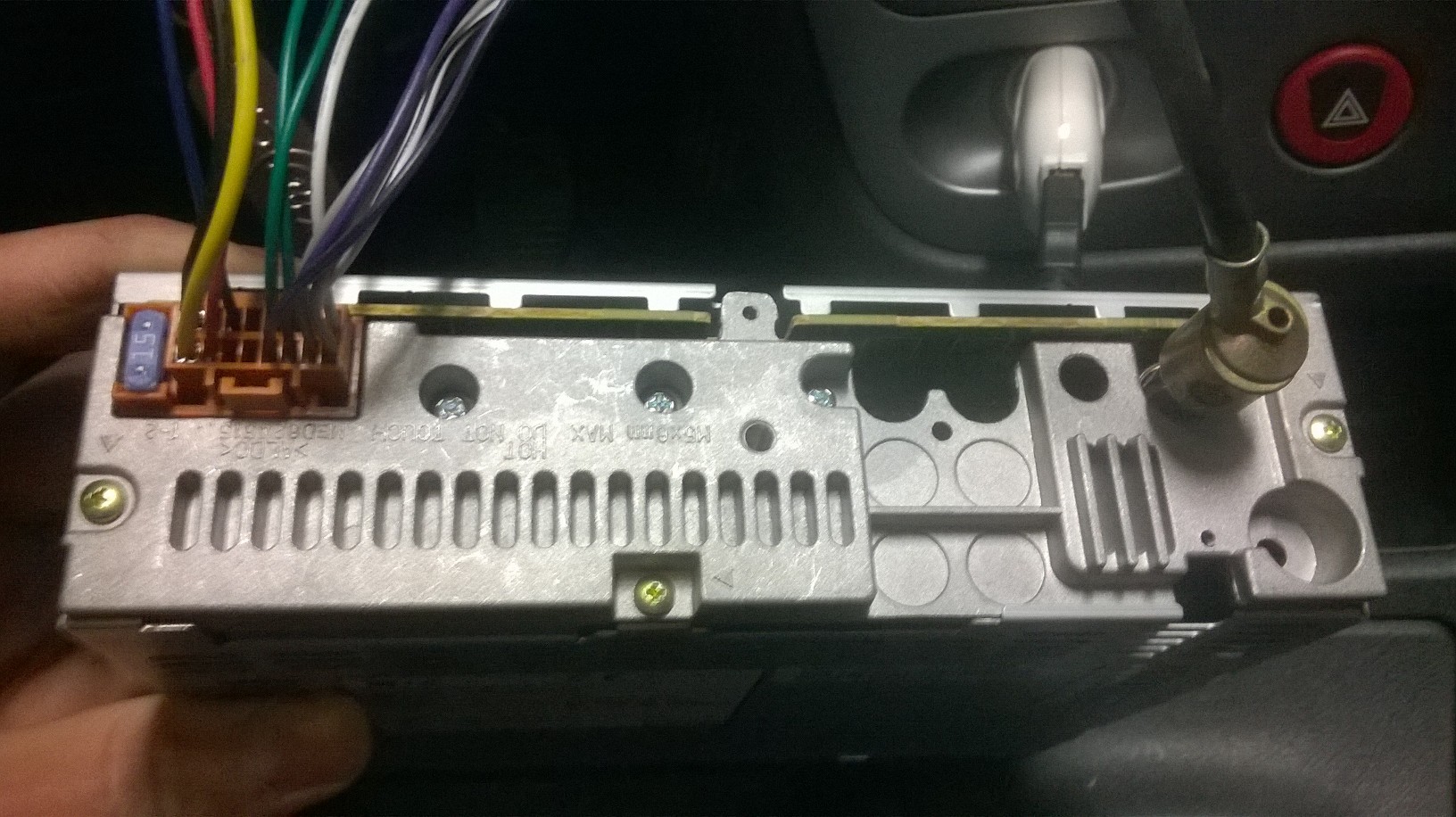

l'arrière du nouveau poste branché
WP_20160506_017.jpg, 409.9 KB
Vues 890 fois
zoom sur les branchement
WP_20160506_018.jpg, 402.57 KB
Vues 889 fois

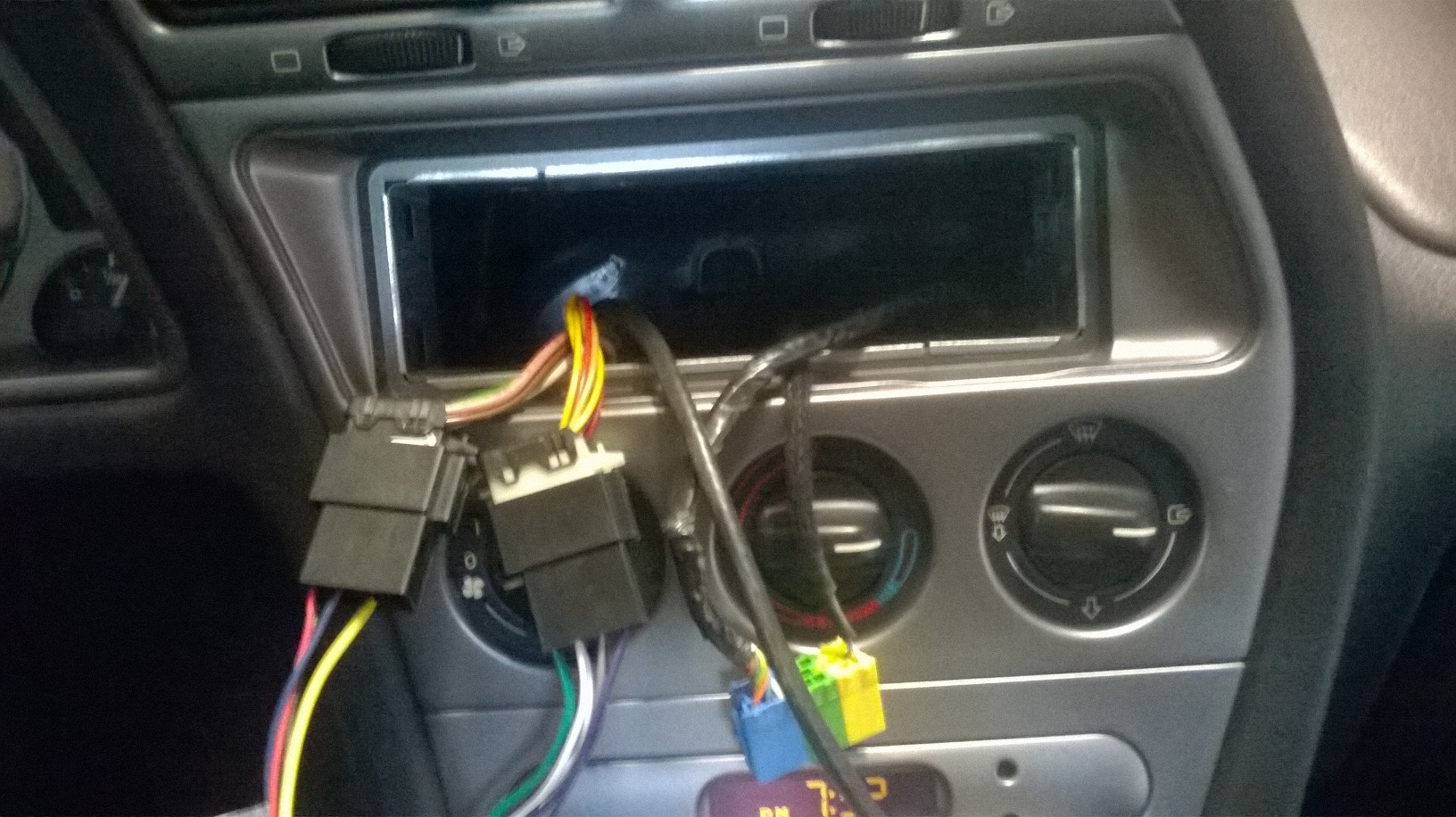

zoom sur les connectique brancher
WP_20160506_007.jpg, 425.62 KB
Vues 907 fois

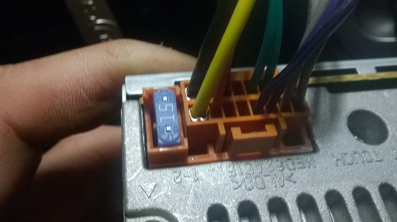

connectique déjà brancher qui transmette le son et l'alimentation
WP_20160506_008.jpg, 435.08 KB
Vues 946 fois

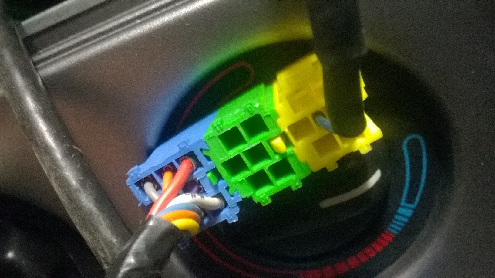

vu avant de la fameuses prise femelle que je ne peux brancher...
WP_20160506_012.jpg, 400.48 KB
Vues 921 fois

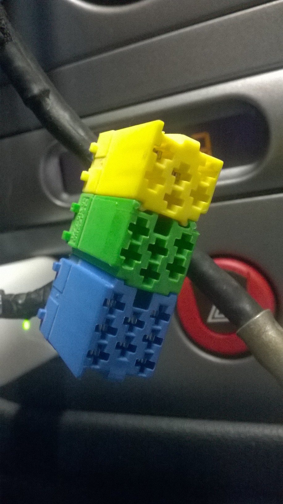

vu arrière de la prise non branché
WP_20160506_014.jpg, 426.63 KB
Vues 891 fois

Tout les poste ne sont malheureusement pas compatible avec la commande déporté.
Pour le tien ce n'est pas gagné, peut être que les bornes libres sur la prise sont là pour ça mais pas forcément.
Comme il n'y a pas de norme pour les commandes au volant, les prises sont laissé à la discrétion du fabricant de la voiture d'un coté et de l'autoradio de l'autre. Ce qu'il signifie que les fabricant d'autoradio fabrique des interfaces adaptatrice qui se mettent entre deux.
Il faut donc que tu cherches si une tel interface existe.
