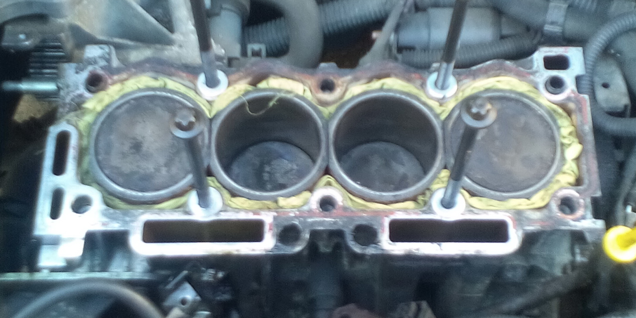

MessagePosté le: 11 03 2016 22:01    Sujet du message: R&eacutepondre en citant
J'ai effectué 5500 Kms étalé sur 5 mois depuis cette grosse intervention.
Si je mets une huile plus compacte comme dit netmanu63, elle devrait "moins volatile".
La chemise / cylindre (coté distribution), si je peux m'expliquer ainsi à légèrement tournée
Est-ce qu'il peut avoir une liaison avec une "surconsommation" d'huile ?
Mauvais travail de la part de Auto Distribution lors du changement des joints de queues de soupapes ?
Ou bien encore un début d'usure de segmentation ?
Qu'en pensez-vous ?

ce qui est possible également c'est que ton bloc a bougé suite au joint de culasse et qu'il fasse le resurfacer, la culasse a été resurfacée par AD ?

MessagePosté le: 13 03 2016 13:33    Sujet du message: R&eacutepondre en citant
Je te remercie pour ta réponse si rapide. Auto Distribution a estimé que ma culasse ne nécessitait pas de rectification.
Je ne comprends pas comment mon bloc a pu bougé lors du changement du joint de culasse ?
Je me suis aperçu du défaut de la chemise au démontage, j'ai pensé "à un mauvais centrage de chemise" lors de la constitution du moteur en usine.
Quelle sont les tolérances entre deux chemises ?

MessagePosté le: 14 03 2016 11:58    Sujet du message: Re: [CONSEIL] conspmmation d'huile R&eacutepondre en citant
Ton huile passe bien quelque part.
nicolasl78 a écrit:
Est-ce une usure de la segmentation ?
Prise de compression sur les 4 cylindres
Puis une goutte d'huile ou deux dans chacun, puis re-prise des compressions.
Si les compressions bougent beaucoup : segmentation hs.
Si elles ne bougent pas, faut regarder ailleurs.
Rien à voir avec ce que je viens de t'écrire, mais le rodage des soupapes a-t-il été fait en même temps que le changement des joints de soupapes ?
