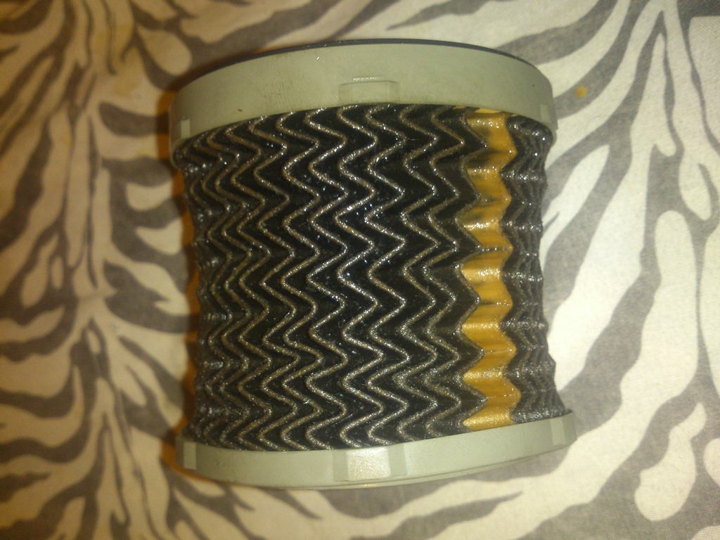

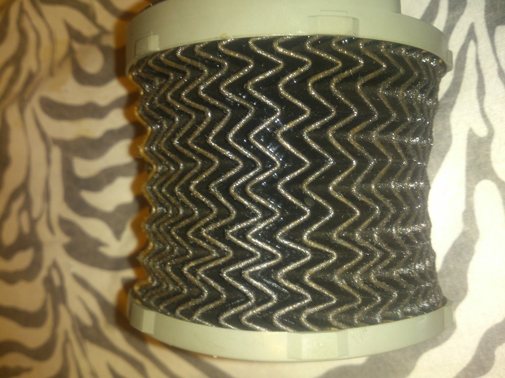

Alors voila j'ai retiré le filtre a gasoil, et son état m'inquite un peu il semble etre trop sale !
Est-ce que c'est normal ?

manu3.6
Pro
Inscrit le: 22 Aoû 2014
Messages: 1012
Localisation: Team IDF
MessagePosté le: 09 03 2016 12:59    Sujet du message: R&eacutepondre en citant
Ça dépend ..il a était changer quand la dernière fois ?
Après tout dépend si y a eu souvent des fin de réservoir ..pas bon.
Bref change le Now !

Messages: 6703
MessagePosté le: 09 03 2016 15:45    Sujet du message: R&eacutepondre en citant
+1
Je pense comme manu3.6,mets lui un filtre a gasoil neuf,je ne sais pas si c'est un effet d'optique mais le filtre a gasoil a une drôle de tronche,quelque chose de très important avec les HDI ce n'est pas bien de rouler sur la réserve,les femmes aiment bien faire cela(humour bien sur)
Surveilles bien ton problème de mousses car ce n'est pas normal,si cela mousse c'est qu'il y a de l'air quelque part.
diablofire2006
Age: 33
Inscrit le: 10 Aoû 2014
Messages: 47
MessagePosté le: 09 03 2016 18:14    Sujet du message: R&eacutepondre en citant
Alors je viens de changer le filtre a gasoil, et j'ai aussi débrancher la batterie pendant le temps de travail (30 mins ).
J'ai démarrer la voiture et plus de problème de ralenti !! a priori SUPER !! mais la derniere fois aussi lorsque j'ai debrancher la batterie, le problème a disparu et revenu 50 Kms après.
