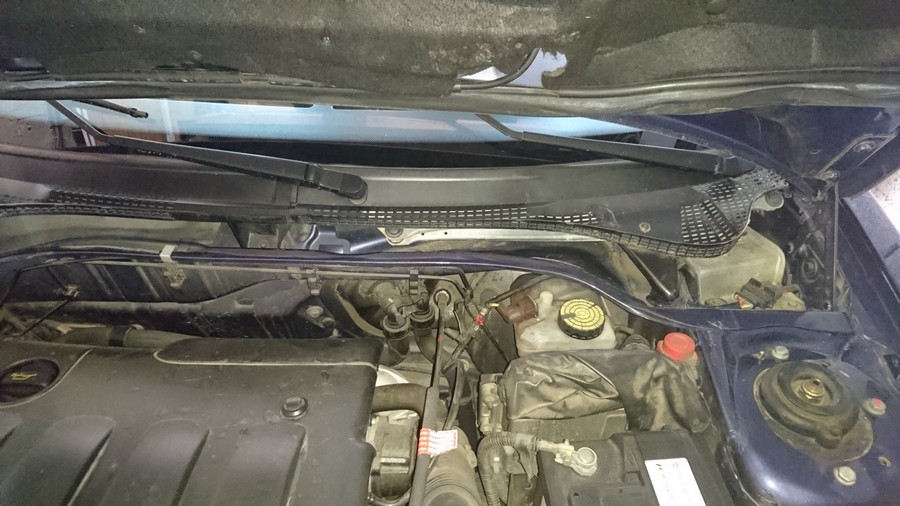

Bonjour a toutes et tous,
voici une photo de sous le capot moteur.
je me posais la question car j'ai bruit de grillon de ce coté, ne manquerait il pas un cache de ce côté droit sur la photo, surtout qu'il y a une cosse électrique pour l'essuie glace.

non tout est normal

Il existe un joint caoutchouc sur le rebord de la grille.

pas sur phase 2 . que présent sur quelque phase 1 . mais c'est super Rare .

le bruit vient bien de cette pièce en plastique qui vibre sur le pare brise, je l'ai desserré puis descendu légèrement, on verra si ça chante encore.
au pire j'y mettrai une fine mousse
