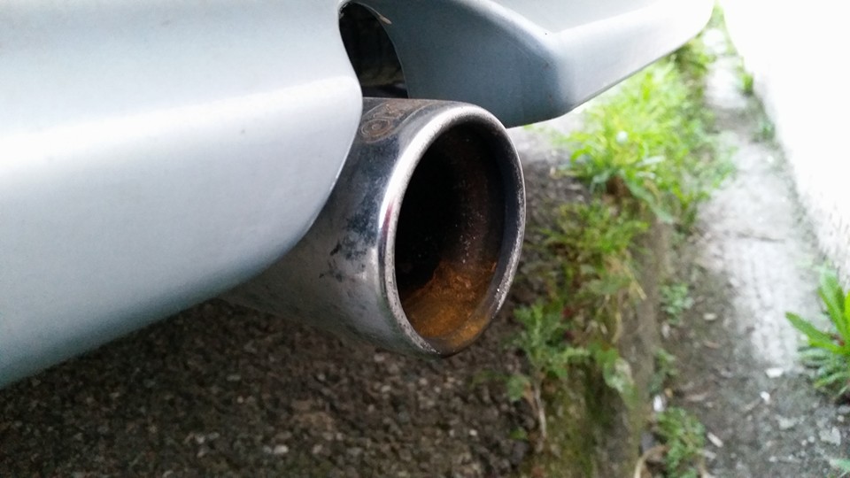

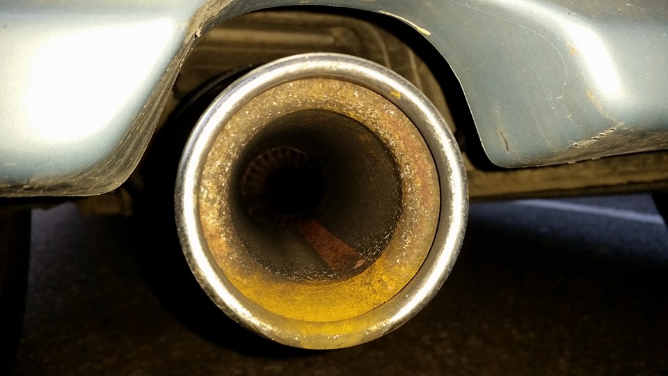

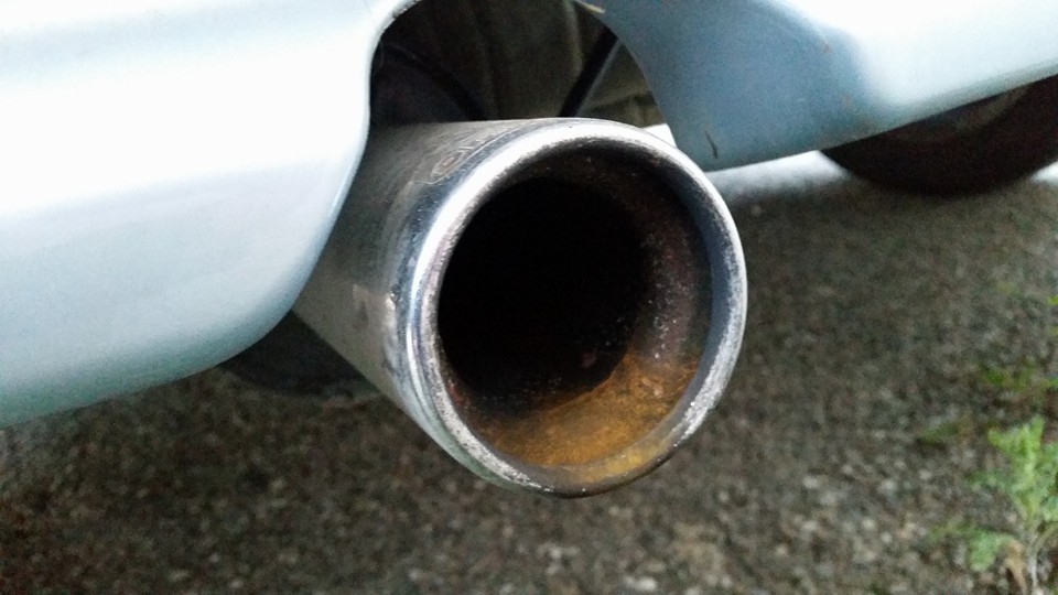

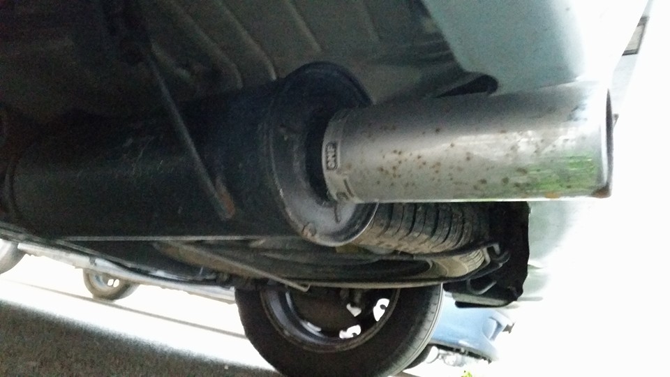

Voilà depuis quelques jours, j'ai remarqué des traces de "rouilles" dans la sortie de mon silencieux OMP.
Il neige pas chez moi, donc aucunes routes salé. Cependant j'habite sur la côte d'azur. Plus ou moins a 5km de la mer. Je roule avec la voiture tout les jours.
Comment puis-je faire pour nettoyer mon échappement correctement ? Déjà pour viré c'est traces de rouille, et pour redonner du brillant à la sortie ?
Je vous remercie.

Salut, tu consommes peut-être du liquide de refroidissement qui expliquerait la rouille à l'intérieur du pot Tu roules au LDR ou à l'eau?
Pour l'extérieur l'air marin contribue je pense.

Je pense que tu roules tout simplement pas assez et il doit y avoir pas mal de flotte dans ton échappement... Sinon, ben c'est l'air fortement humide et salé et ça tu peux rien y faire..

Malheureusement, j'ai déjà démonté des échappements rouillées de l'intérieur sur des voitures qui roulaient tous les jours mais peu de km et ça m'est déjà arrivé de me prendre quelques litres sur la gueule au démontage. On s’imagine pas parfois toute la flotte qu'on peut trouver dans un échappement. Sinon pour masquer, je vois pas trop ce que tu pourrais faire, à part passer une couche de protection dessus pour plus que l'humidité ne vienne contre le métal

La rouille c'est normal car c'est du OMP.
La marque OMP est connu pour faire pas mal de rouilles et notre ami de la chance,le mien tout neuf et un mois plus tard il rouillait déjà.
Mon silencieux est un groupe N OMP pour visa GTI.
Dans le cas de la marque OMP la rouille apparait de façon naturelle,ceux qui roulent en OMP connaissent ces désagréments,je roule beaucoup avec mon OMP,OMP niveau rouille c'est pas top,ça rouille a une vitesse grand V.

Pour le faire revenir, belgom alu et si ça revient pas, paille de fer fine puis belgom alu
Mais bon ça reviendra plus ou moins vite...

un coup de belgom et paiile et hop ... (comme wildfox) je le fait car sur mon autre voiture c'est pareil ...avc la condensation et tout et meme la route ca y aide pas

belgom alu ca va partir, par contre il rouille quand meme pas mal de l'intérieur, tu fait pas mal de demarrage a froid en ce moment ?
Sinon ponce l'intérieur + HT noir.

j'avais un omp su m clio 16s...il rouiller sur tout la cuve ( des point ) ...pourtant lle dormait au garage ..et sortait rarement ..

paille de fer et ensuite vernis brillant haute température pour évité que la rouille revient de suite .

Et je le redit perso pas de soucis de rouille sur mon OMP, aprés ca reste un silencieux en acier donc ca rouille, et la forme du silencieux fait qu'il retient l'eau, si tu roule beaucoup a froid cette eau n'a pas le temps de s'evaporer et ça créé la rouille.
Aprés je suis d'accord pour dire que les silencieux OMP n'ont pas une qualité tip top et je suis le premier a le dire, mais pour le prix ca fait trés bien l'affaire
